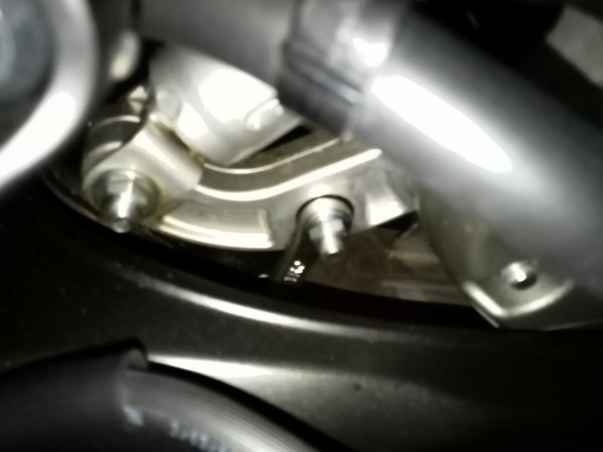

io ho ancora un dubbio, non conosco bene la Mt09, con la mia attuale,XT660X , mettere le biellette più corte vuo dire alzare la moto per via dei leverazzi del mono , quindi la  Mt09 non li ha???
Le biellette sono a parte, non sono HyperPro, e bisogna metterle più lunghe.

io mi riferivo ai leveraggi del mono
Alfonso ti allego una foto dei leveraggi.

quindi queste sarebbero le biellette ????

Sí esatto proprio quelle.
