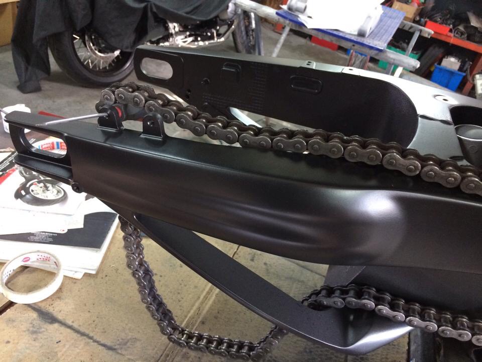

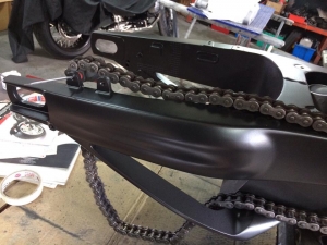

Il colore del telaio originale (quel blu che non si accosta con niente) era una delle poche cose che non mi hanno mai entusiasmato dell'Orco (oltre al posteriore) ... finora è stato pittato solo il forcellone in nero satinato e devo dire che non è affatto male l'abbinamento con il nero raggrinzante del telaietto sopra.
Non ho visto foto del telaio: anche quello sarà nero, giusto ??!!

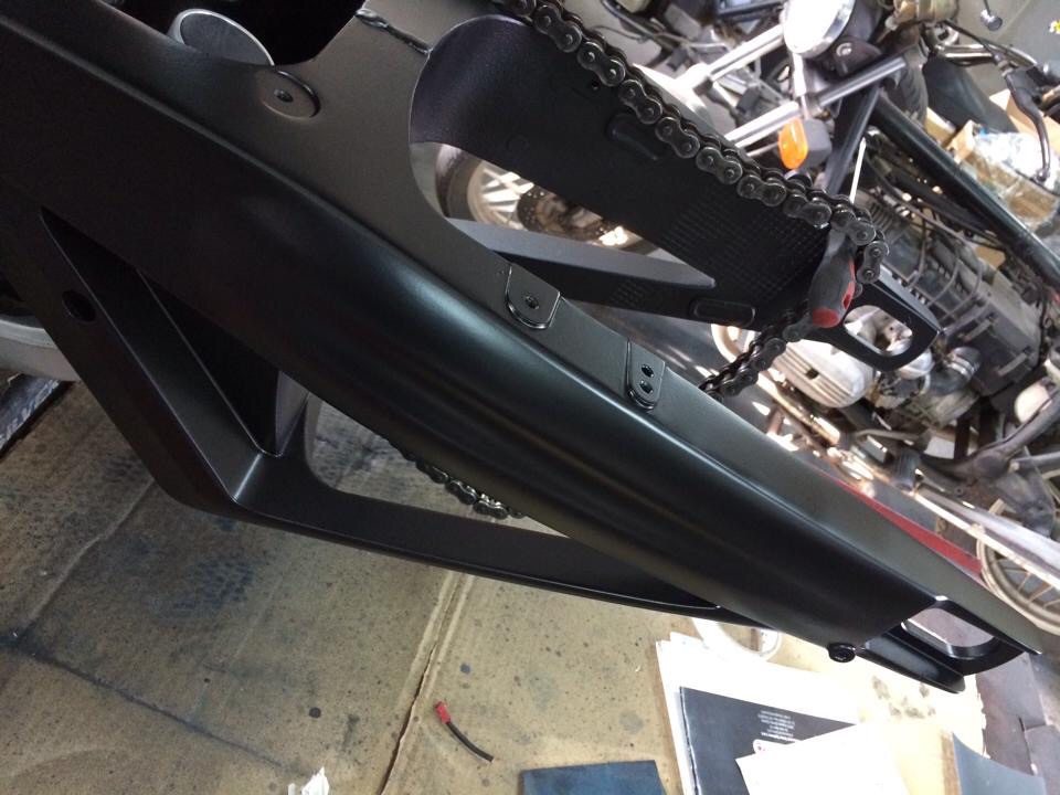

Il telaio sarà tutto nero satinato spettacolare così come il forcellone che Luis ha già pittato (salvando la catenazza); il telaietto sella invece sarà nero raggrinzante (allego foto forcellone che forse ti erano sfuggite).

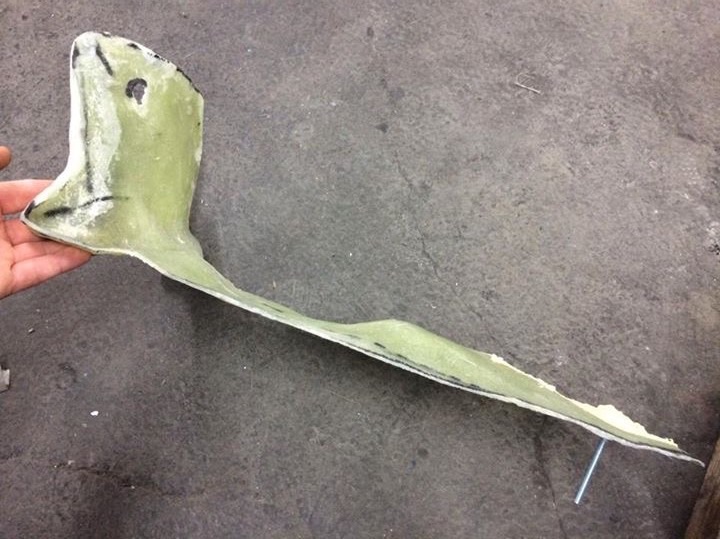

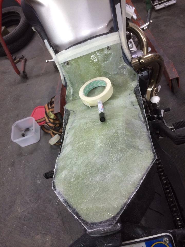

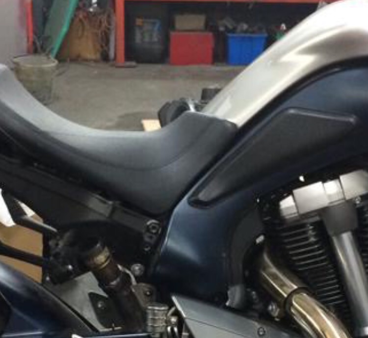

La parte della sella che normalmente si appoggia sul serbatoio sará accorciata; verra' scoperto così un pochino di più il serbatoio. Si è voluto lasciare in vista il bordo del serbatoio, tra l'alloggio sella e la parte superiore. Questo perchè, lo spigolo nella parte bassa del serbatoio, normalmente coperto dal sellone originale, e' particolare e si è deciso che si veda con la nuova verniciatura spazzolata (vedi foto 2-3-4).

Pittato di nero satinato il parafango posteriore e in nero raggrinzante i due carterini circolari dietro le pedane. In settimana si pitta il resto del telaio, i cerchi e il supporto del faro anteriore in nero satinato. Carteggiati serbatoio e top anteriore e in settimana ... vai di alluminio spazzolato. Pittati di nero e quasi pronti i due carterini tra i cilindri, il paracatena e i due coperchi sul telaio sotto il serbatoio che essendo in alluminio sono stati anodizzati. Resta il paramotore che verra' o nero satinato o raggrinzato (non mi ricordo come lo fa ... ). Abbiamo deciso di tenere il copri regolatore di tensione by Fusa cromato, quello con il logo e la scritta MT-01, perchè così si abbinerà "cromaticamente" al nuovo parafanghino minimalista anteriore.

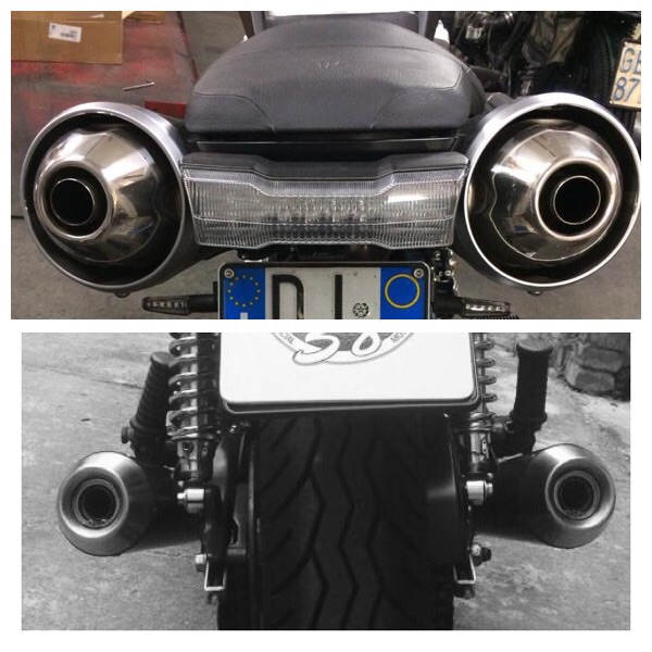

SCARICOZZI: fine febbraio?

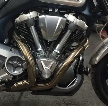

Montate le forche, transumanza torinese dell'orco per la costruzione dei due terminali in acciaio.

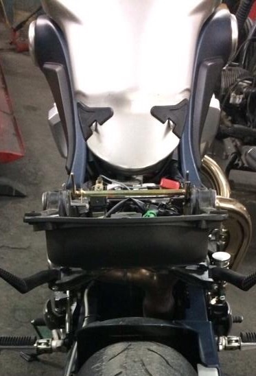

QUALCUNO SA SUGGERIRMI DOVE POTER NASCONDERE IL CLACSON? IN QUELLA POSIZIONE ... "NUN SE PÓ VEDÈ" (vedi foto 1) ....
Modificato da MaxRuffato

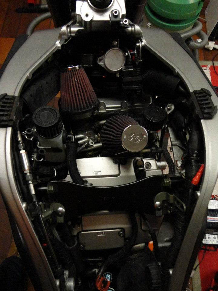

Il clacson puoi metterlo sopra il regolatore di tensione (piastra by Fusa), ma bello adeso senno in staccata te lo spazzola la gomma anteriore, o dentro una finta presa d'aria lato serbatoio.
Ciao Omar ... cosa intendi sopra l'alternatore? Fuori dalla piastra? Io vorrei che non si vedesse più. Per esempio sulla 03 due trombazze sono nascoste sotto il serbatoio. Interessante l'idea delle prese d'aria. Ma ci sta il clacson lì dentro?
Sì, dovrebbe starci senza problemi. Se lo vuoi montare sulla piastrina anteriore devi invece fresare via il logo Yamaha in alto e adattarci dietro una piccola staffa. Io il mio invece l'ho nascosto dentro il puntale.
(Anche se sinceramente mi attizza un sacco l'idea di prendere una bella tromba elettropneumatica della Stebel...) [emoji48]
nelle prese d'aria finte ci sta se parliamo di quelle in carbonio yamaha, quelle larghe insomma, nelle originali e in quelle strette non c'è spazio
Quindi rimane come migliore soluzione sotto il serbatoio?
ma, sopra al regolatore di tensione è decisamente brutto da vedere e con la mascherina del Fusa non ci sta perchè lo stesso regolatore si sposta verso l'alto
lo si potrebbe staffare sotto casomai, un buco si trova....
sotto serbatoio solo se si elimina o si riduce l'airbox, altrimenti spazio ne rimane ben poco o rimane problematico inventarsi una staffa di supporto
ma sono sicuro che una soluzione te la trova senza troppi suggerimenti

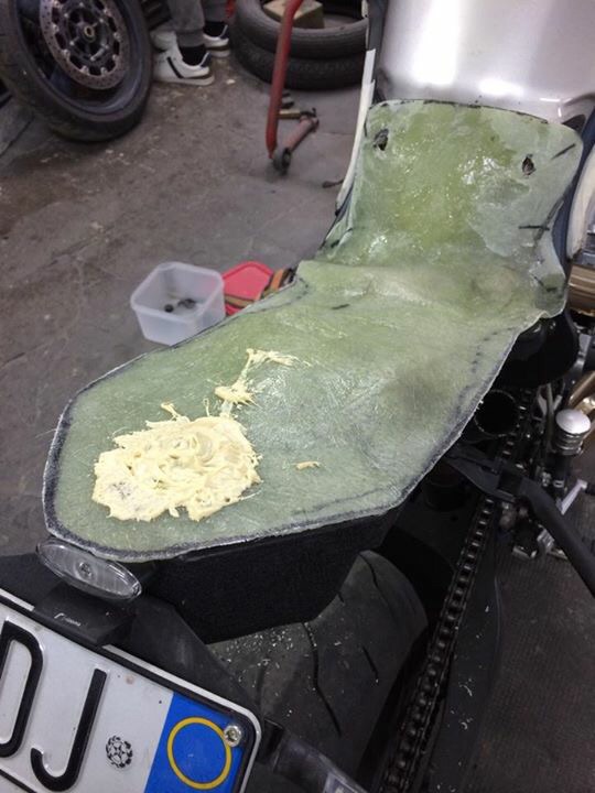

Scelto come fare la sella (colore e bordatura) ... sarà sobria e cazzuta ... sarà monoposto ma all'occorrenza biposto (nel senso che dietro si puó sedere comunque il passeggero e per questo si è scelto di limitare la "bombatura" posteriore) ... domani la base passerà nelle mani sapienti del tappezziere (mastro sellaio) per la costruzione.

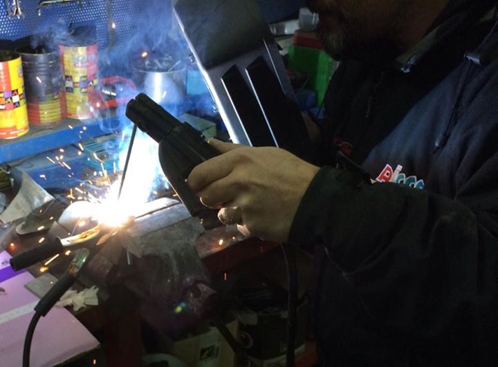

A proposito delle foto sotto (io non avevo capito cosa fossero) ... dice il Sior Luis:
" ... dove saldo e' la vite , per esser sicuro che non si scolli e possa girare ... che una volta finita non si potrebbe fermare sulla testa della vite ho saldato una grande rondella in modo che faccia piu tenuta e l'ho incollata ..."
