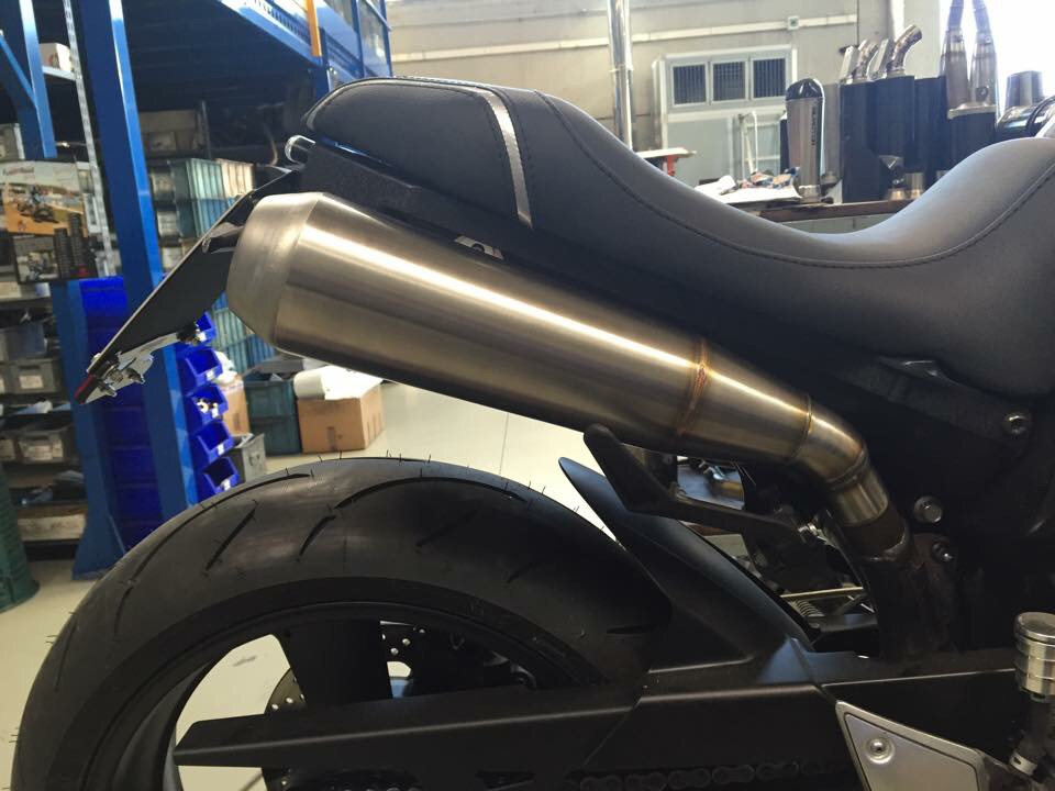

Belli Max, però vogliamo una foto del posteriore! Così mi sembra quasi sparino direttamente sulle frecce.

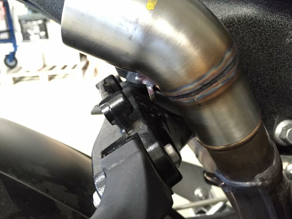

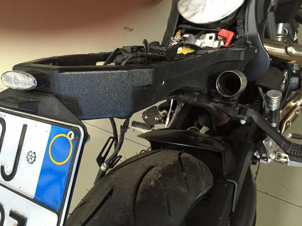

Le frecce ... vanno spostate ...

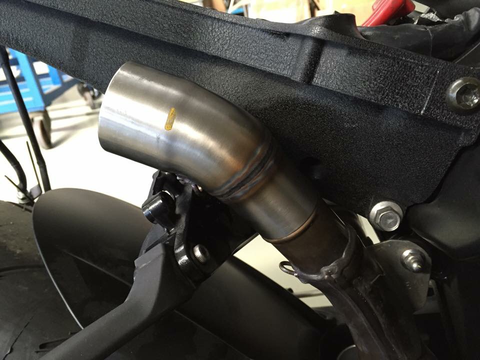

… sono saldati alla "Y" :017:  ?

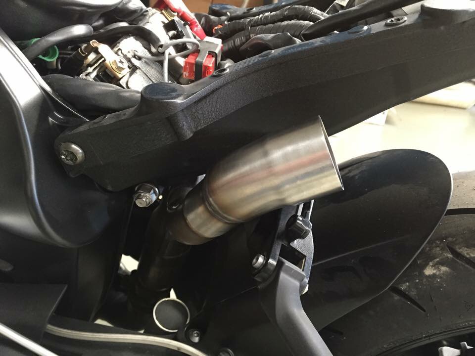

A parte il discorso calore, occorre coprire quella connessione anche per dare continuità al rigonfiamento del telaio in corrispondenza di dove vengono fissati i copricannoni originali.
il terminale non è affatto male...anzi :thumbsu:  non capisco perchè saldati quando potevano usare delle fascette tipo l'originale, volendo anche le molle stesse!!Ora è importante creare qualcosa che vada a riparare dall'angolo della Y fino all'ultima saldatura...

Di solito le fascette sono comode, come le molle, nel caso di intercambiabilità, ma hanno il difetto di richiedere una centratura.
Saldando stanno esattamente dove li metti ;)
Omar la centratura la prendi dal momento in cui vai a stringere la parte iniziale dei terminali al telaio visto che non hanno più regolazione come gli originali...oltre tutto con le molle il terminale ha meno vibrazioni!! ;)
Modificato da mimmo D.D.R.

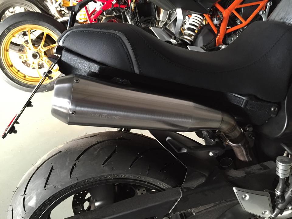

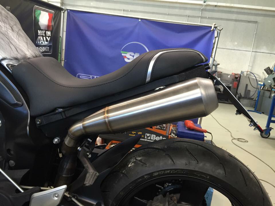

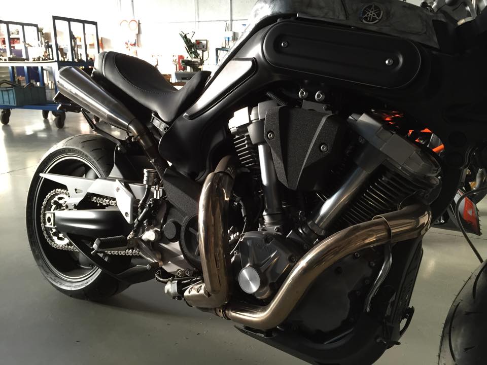

Non ho ragguagli tecnici al momento ... mi hanno girato le foto e pari pari le ho postate ... a me piacciono un casino sti scaricozzi, ottimo lavoro ... bellissimo è come il terminale piega dalla parte centrale verso i collettori ... linea semplice come deciso all'inizio, terminali ruvidi ed ignoranti, fatti solo per la ALU SR e perfettamente in sintonia col progetto iniziale ... nessuna copertura prevista ne per i terminali ne per il collettore, perchè la moto così è cattiva ... sembrerebbe che non serve nemmeno una protezione dove c'è il collettore ... almeno questo è quello che "filtra" da Torino ... quindi "calore" nella norma ... ho deciso che i terminali rimarranno grezzi e non saranno pittati di nero, anche perchè restando così, si accompagneranno splendidamente con i collettori SILMOTOR che verranno assemblati fra 8 mesi circa ... unica cosa che spakka i maroni ... le frecce vanno spostate, ma lo si sapeva ...
Non vedo l'ora di vederla dal vivo ... sono 3 mesi che la 01 è via da casa ... è stato un uorc in progress per corrispondenza e visto solo in fotografia ... ma sono soddisfatissimo ... la prima grossa trasformazione è stata fatta ... ma il uorc in progress e la creatività continuano ... BOTTANAZZA DI KILLA BOTTANAZZA ...
Modificato da MaxRuffato
Arrivano aggiornamenti .... terminale satinato .... spettacolo ... dicono di aver inviato file audio al SIOR LUIS ... : - Rumore con db killer cupo e accettabile ... - dicono dalla STILMOTOR ....
Ma dai ragazzi non sono saldati ... pensate che x toglierli si devano ogni volta segare ??
sono normalmente inseriti sulla Y originale  ... poi probabilmente metteranno una molla
Belli ... simili ai miei ... diverso il fondello finale e ovviamente la parte di raccordo con la Y ... quest'ultimo nel tuo caso punto critico che risulta meno armonico e + fino nell'imboccatura ... motivo la Y originale che oltre a essere di diametro + ridotto termina abbastanza + in alto e mostra la sua poca raffinatezza
riprendendo come dici in futuro il discorso collettori x fare un lavoro ben fatto dovresti riprendere in mano anche i terminali
alternativa rimanere del diametro che hai ora e ripartire sempre da alto

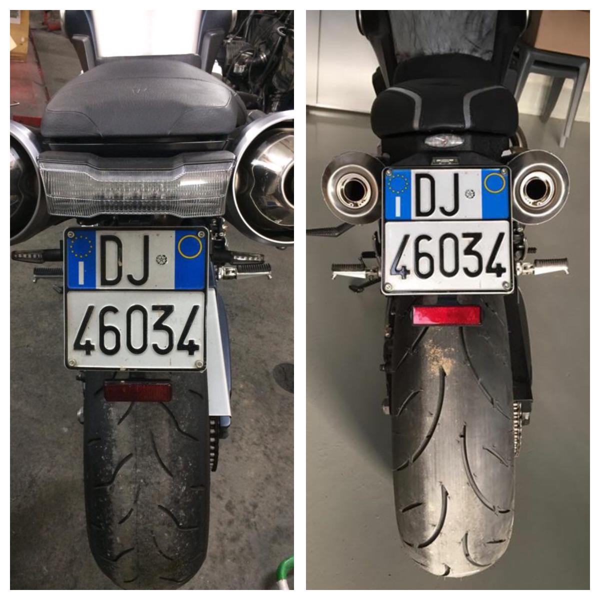

Kuletto pazzesco ... prova costume superata brillantemente ...

Il risultato estetico migliorerà parecchio .... specie se intendi lasciare tutto a vista ... come ora quel punto è poco di mio gusto
riguardo al calore tranquillo che non avrai problemi .... x il rumore io sempre tutto aperto senza db .. una meraviglia  :eusa_whistle:

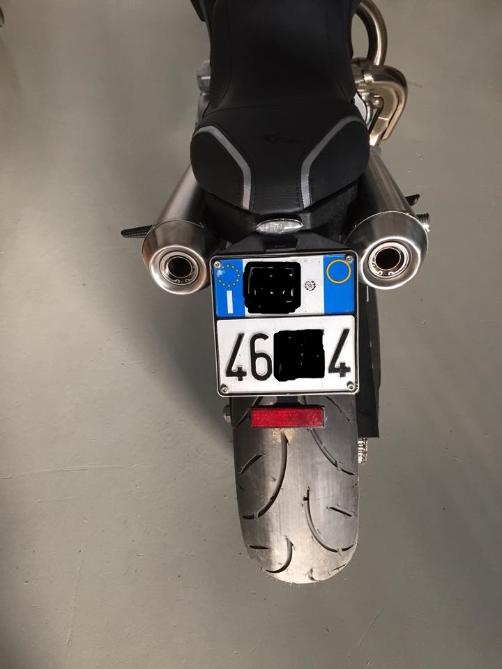

Uorc in progres in dirittura di arrivo ...

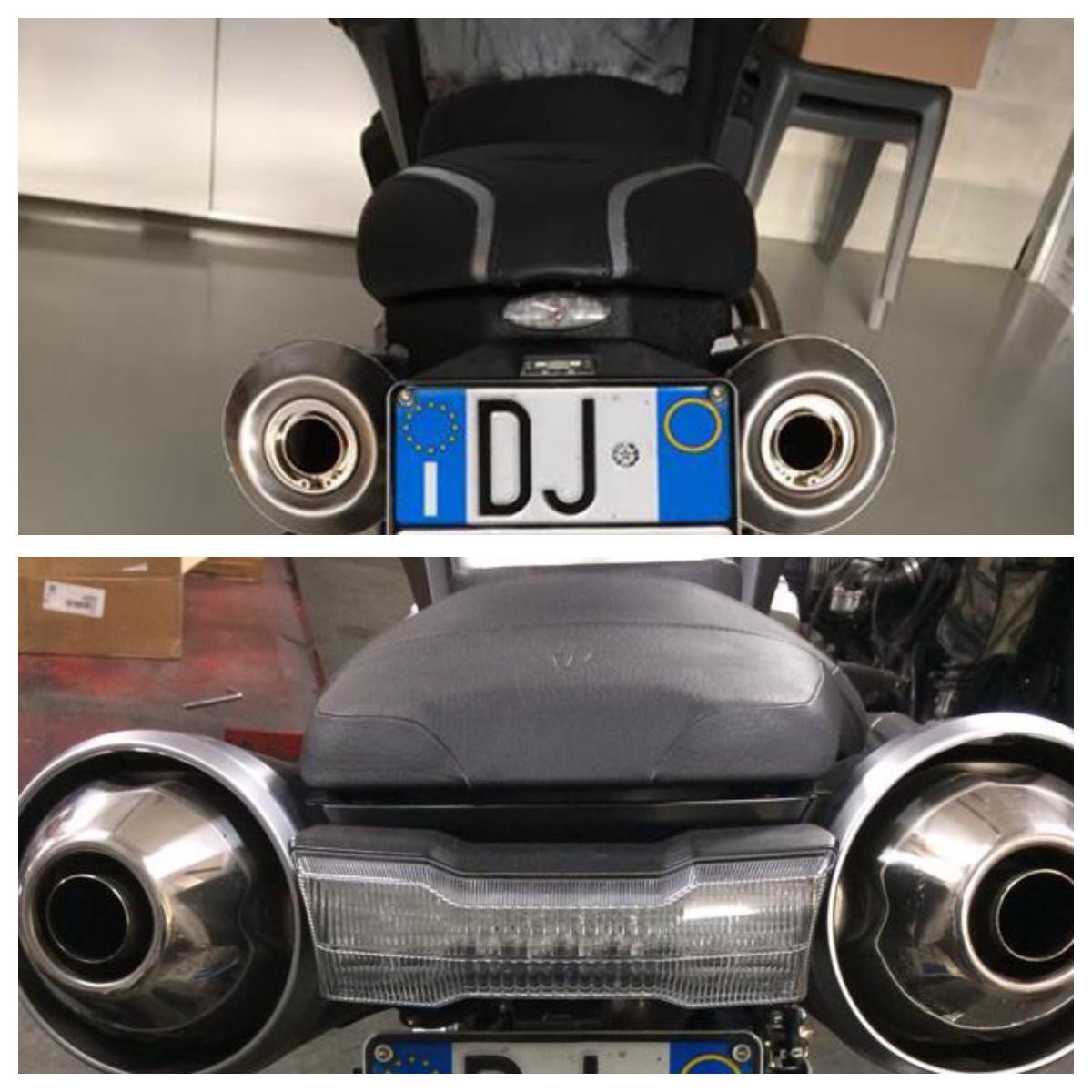

Liposuzione kulo MT-01 ... riuscita ... siamo passati da una 56 abbondante ad una spettakolare 42 slim ... prova costume superata ...
