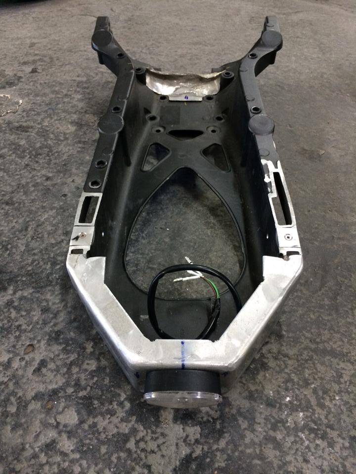

Moto corta e bassa ... come da progetto; ricordo che il telaio é stato tagliato nella parte terminale mantenendo l'inclinazione originale e quindi é stato impossibile far incrociare gli scarichi ... che rispetto ai cannoni originali saranno grandi la metá.

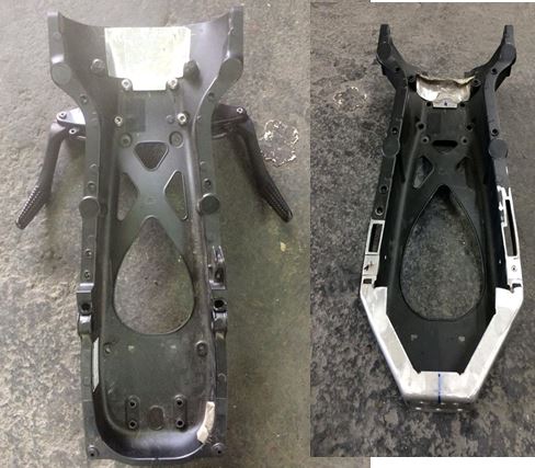

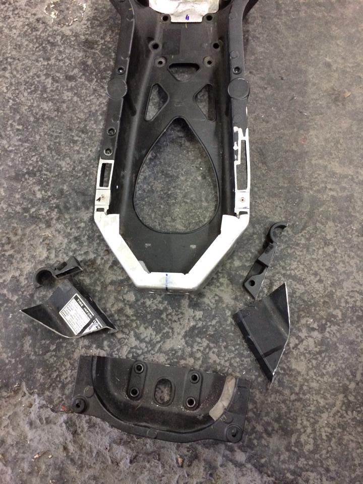

Curioso di vedere tuo lavoro ... io non avevo sella monoposto ... abbiamo deciso di accorciarla di brutto e quindi il mio è stato "segato" ... riposto immagini LIPOSUZIONE INVASIVISSIMA ...
Modificato da MaxRuffato
Accorciato di circa 85mm...

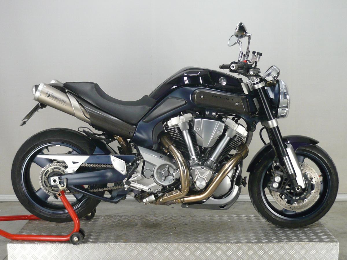

La mia normalissima STAGE I
con il  monoposto originale (ma con le pedane passeggero,mia moglie una 50ina di km li riesce a gestire) gli akra incrociano la linea finale della sella slanciando la coda della moto,mantenedola più corta rispetto all'originale,per merito soprattutto del portatarga.
ora con il fanale originale posteriore della 09 che molto meno invadente dell'originale è ancora meglio.
Se devi andare dal tapezziere io farei spostare imbottitura del passeggero sulla tua....per la moglie non cè la 03????
Bella ... io invece volevo "volutamente" accorciarla, non slanciarla ...

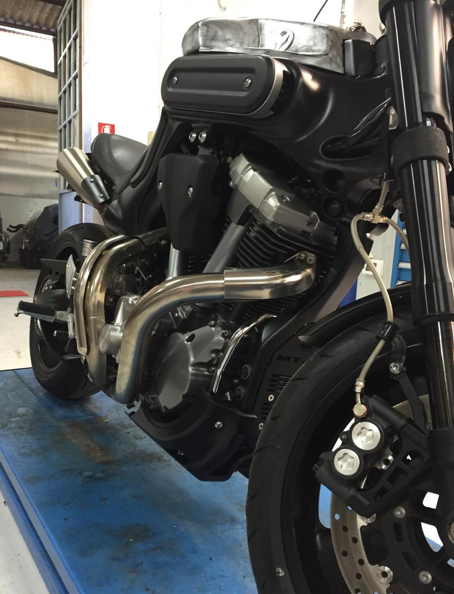

Come sulla 03 l'obiettivo era di non montare ed utilizzare gli akra ... non mi piacciono e poi li hanno tutti ... volevo fare una 01 personalizzata con pezzi non replicabili (ma non una special) ... ora ... mi "stanno a frullà" due scimmiazze estetiche per il prossimo inverno ... collettori artigianali e ... Ruote Kineo ... raggiate nere ... come sulla 03 (che sono Alpina).
