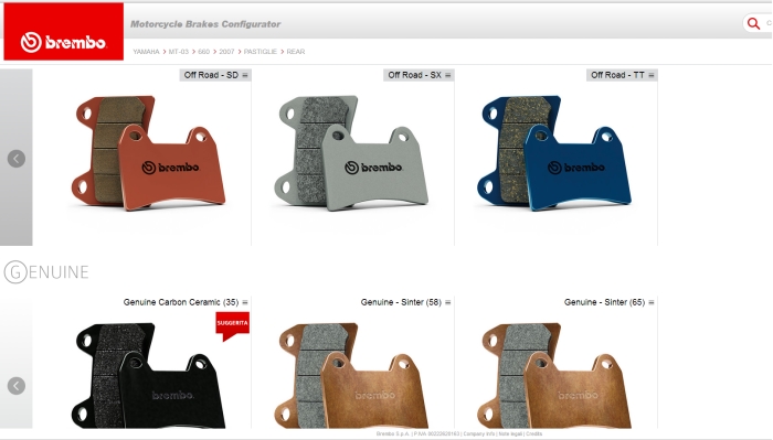

ciao a tutti le pastiglie posteriori della mia mt 03 sono stra-finite..
Ho guardato un po' online e sono indeciso tra le brembo 07BB02SX (mescola SX a 28 euro) e le 07BB0258 (36 euro) e le 07BB02SD (mescola SD a 24 euro). Da quel che ho capito sul sito le Sd sono un po' più aggressive e meno modulabili e quindi più adatte all'enduro mentre le 07BB0258 non ho capito in cosa si differiscono dalle altre due. Voi cosa mi consigliate??
Già che ci sono dato che non manca molto anche per quelle anteriori pensavo di ordinare anche quelle ma lì ci sono meno opzioni e mi sembra che brembo proponga solo le carbon o le SA (sinterizzate) e sarei propenso per quest ultime..
Grazie
io monto le carbon ceramica brembo 07BB02.35 quella nera al post e per me è quella giusta
come d'altra parte suggeriscono loro di brembo e come scelse yamaha come primo
equipaggiamento e ben adatta al disco...le sd sx e tt sono per un utilizzo offroad
e misto e di quelle forse la sx potrebbe esser adatta...

Io spezzo una lancia per la marca Braking.
Ora ho le pinze a 4 pistoni, ma prima che avevo le flottanti di serie montavo le Braking CM55

parlavamo del posteriore , munta che pastiglie monti al posteriore?
Modificato da whiteknight
ops .. ero distratto ...
sempre Braking ..      cod 773 mescola SM1
insomma tutte non a uso racing sia brembo che braking, xme questa sm1 semimetallica per uso generico è assimilabile alle carbon ceramica brembo le 07BB02.35
...diciamo che brembo la versione semimetallica la fa e la dedica piu per il fuoristrada quelle blue 07BB02.TT sembra che siano piu adatte a condizioni di poca aderenza
come d'altronde queste della braking, insomma come ,sempre secondo me, la cm55 è assimilabile alle sinterizzate brembo quel ross....bisognerebbe anche guardare sbs ,nissin e ebc
