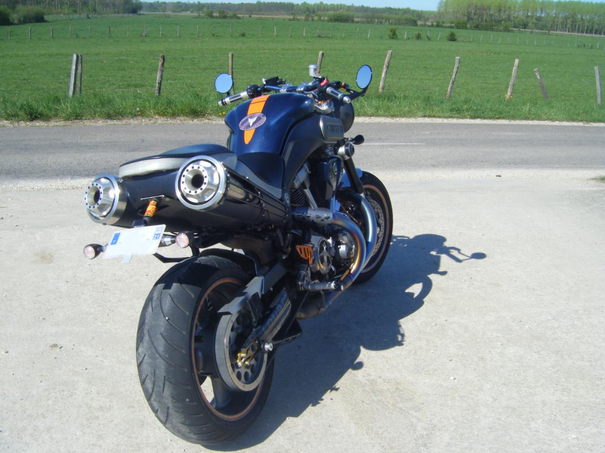

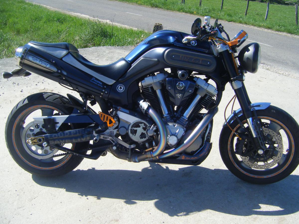

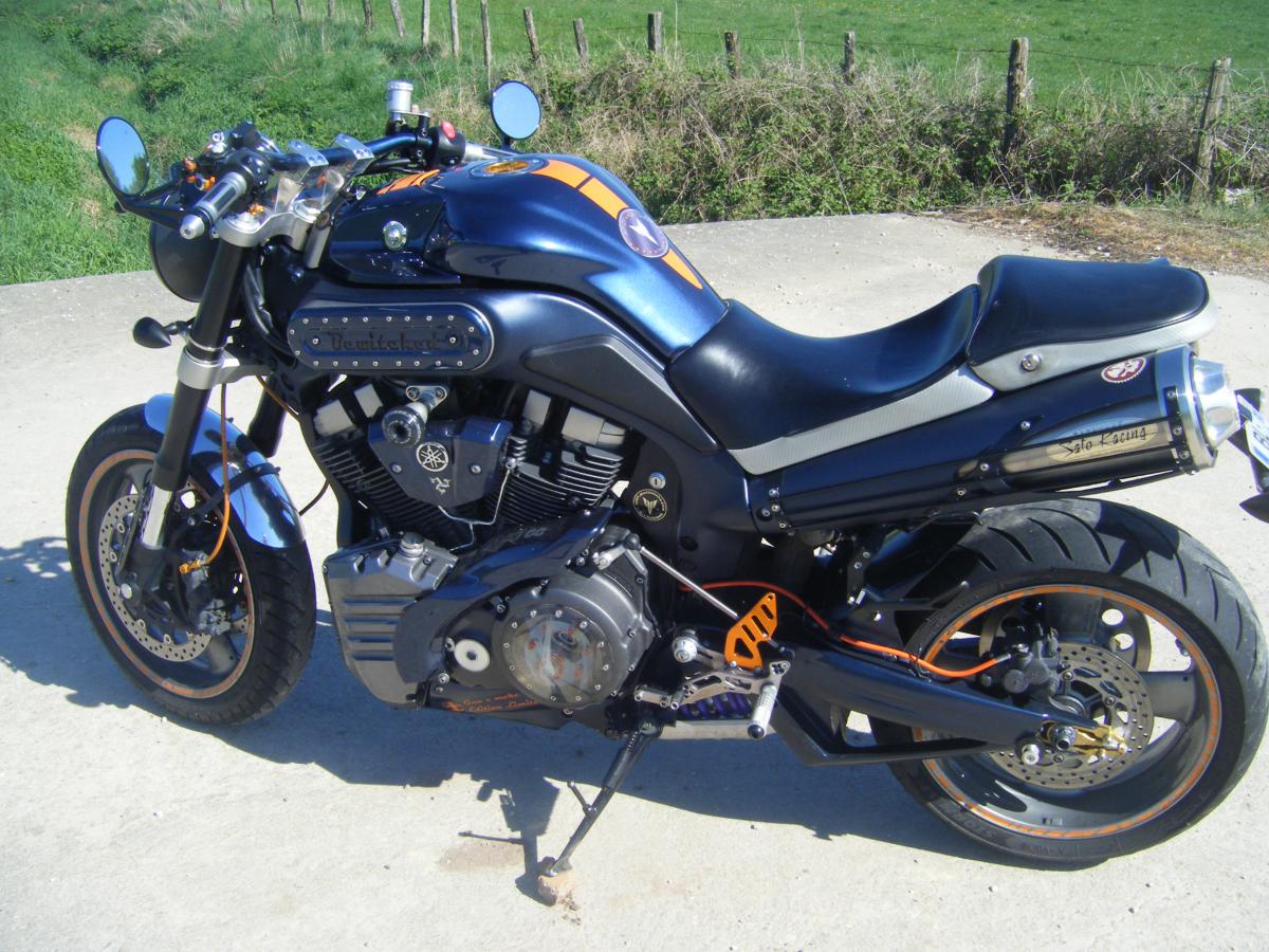

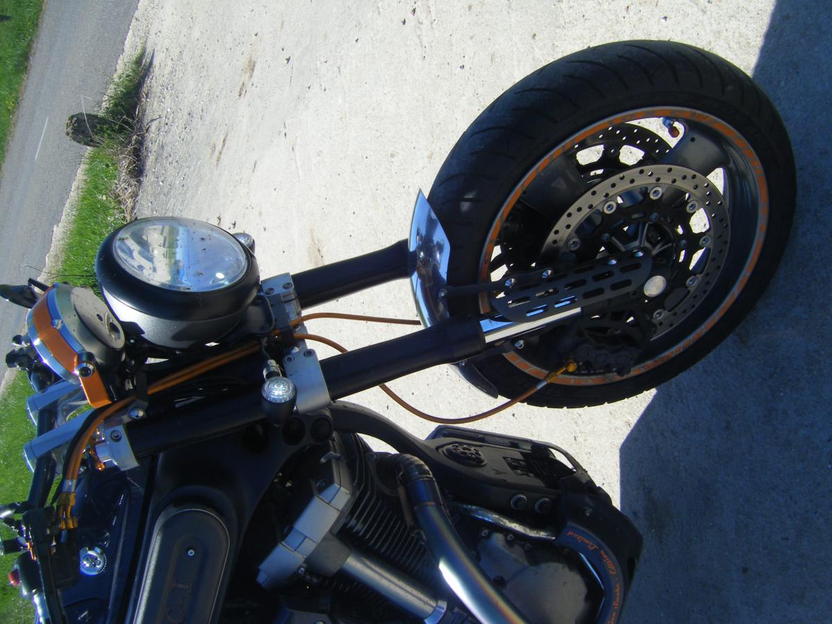

ecco la mia
post-2628-0-88273700-1397162752_thumb.jpgpost-2628-0-00115600-1397162779_thumb.jpgpost-2628-0-45609800-1397162806_thumb.jpgpost-2628-0-51227000-1397162842_thumb.jpg
  1. manubrio & riser:  rizoma
  2. manopole: Titan
  3. sella: Corbin squalo
  4. faro: tipo Harley davidson
  5. lampeggia: colorado multipost
  6. parafango: alluminio
  7. pedane: Flyhammer
  8. scappamento: Over racing, GR racing & Sato racing
  9. ECU: vero stageII
  10. filtro aria: Green
  11. trasmissione; Kit correggia
  12. Carter frizione:  home made
  13. Frizione: Barnett
  14. ingnition; Power Commander V
  15. copri pignone: home made
  16. tendicatena: GILLESTOOLING
deve mancare qualche pezzi scusate mi

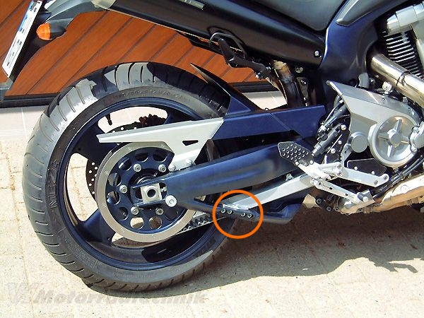

Vecchio argomento, la cinghia  :rolleyes: http://www.vh-motorradtechnik.de/product_info.php?info=p243_Yamaha-MT-01.html&XTCsid=8bd9ca84c0939742ac626ede7a9e3d0d
In Germania l'hanno adottata in diversi e c'è un artigiano che esegue le modifiche al forcellone.

Il forcellone non mi sembra modificato....ma non conosco il TEDESCHEN :P  :P
guarda il foto N°2 sul rinforzo
etabeta47 .. come pensi di passare la cinghia fra forcellone e capriata ? ... tagliarla e incollarla potrebbe essere un idea  :unsure:
il forcellone viene tagliato sulla capriata dove poi va inserito un inserto fermato con viti
Non avevo notato il particolare del forcellone.Difatti chiedevo(e chiedo) notizie sulla modifica.
In generale non traffico con telaie e motori...quindi le mie conoscenze in materia sono limitate.
Comunque se è solo quella la modifica per montare la cinghia, è ben poca cosa.E si può fare anche
di meglio per risolvere.
Grazie della segnalazione.Se sapete altro informate.Credo di non essere l'unico ignorante in materia.
bisogna modificare il supporto di freno e altro pezzi concernente la frizione ma non so come si dice in italiano
Se non ricordo male si deve limare anche il carter dove gira il pignone x far stare la puleggia piccola e alla fine della fiera disassare la ruota posteriore verso sinistra
sì è giusto
lasciarmi un poco di tempi ed io vi fa vedere tutto ciò ho effettuato la lavorazione industriale io, col piano fornito dal fabbricante del kit
