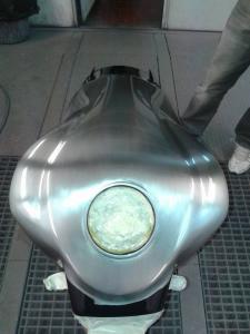

Parli di color alluminio .. non è quello che voglio
L'anodizzazione servirebbe x la rotezione all'ossidazione del alluminio ma non voglio colorazione
So che ne esiste una incolore ... voglio lasciare l'effetto alluminio lucidato .. x la protezione penso che farò dare il trasparente adeguato in carrozzeria

Sì dice color alluminio nel senso che lo lascia naturale ma è il trasparente

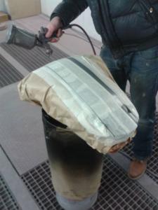

ma il trasparente direttamente sul metallo regge? di lavori di carrozzeria non ne capisco molto
Se fatto da chi lo sa fare si ... con il giusto praimer
Ciao Andrea certo che si può fare!!The Doctors ha dato una mano di un materiale  (non ricordo il nome) sul mio serbatoio poi dopo ha dato la mano di trasparente!!
Il trasparente diretto sul metallo non regge!!
Da qui si vedono le varie fasi di lavorazione... in questo caso spazzolato...poi la mano del materiale che serve a far attecchire la vernice e il trasparente!!

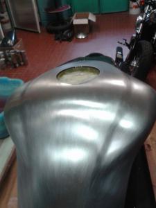

Ok con un primer trasparente quindi... anche sull'alluminio.
inizia a riprendere forma

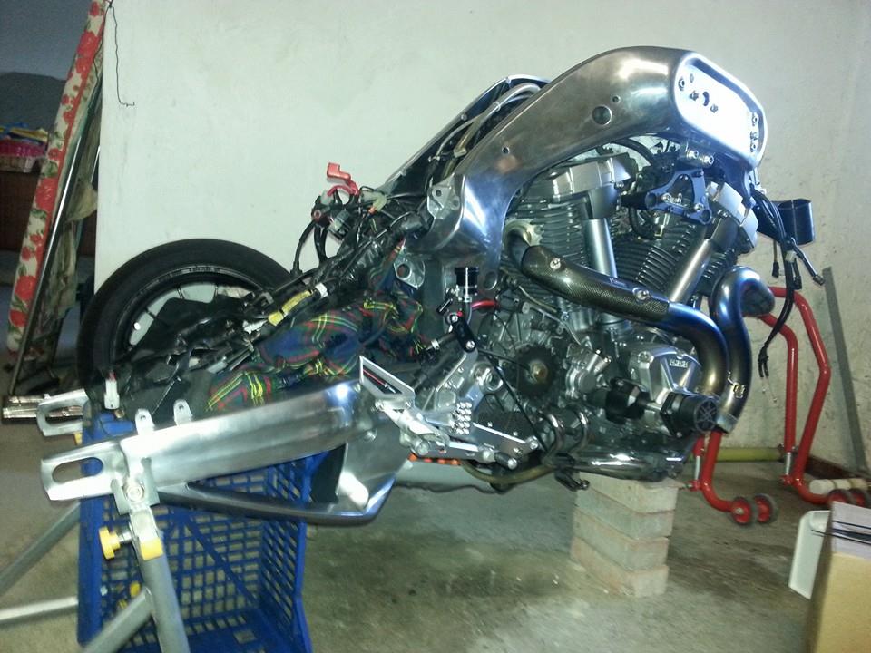

Proseguono i lavori .... accettasi consigli
Il telaio scimmiotta il mio  :P
a me interessa di più il telaietto con i fianchetti GSG riciclati, la staffa per il serbatoio del Matris e il paratacco    :goodjob:
Avete moto una più bella dell'altra ...
Peppe tutto l'ambaradan del telaietto è già roba vecchia  B)  ... già presente sul modello 2014
sembra fatto a caso ... in realtà funge da geometria variabile "ammazza che parolone  :ph34r: "
la staffetta del Matris fatta in due minuti ... niente di che  :unsure:
i paratacchi sono reciclati dalle pedane del K ... le ho scambiate  :rolleyes:
