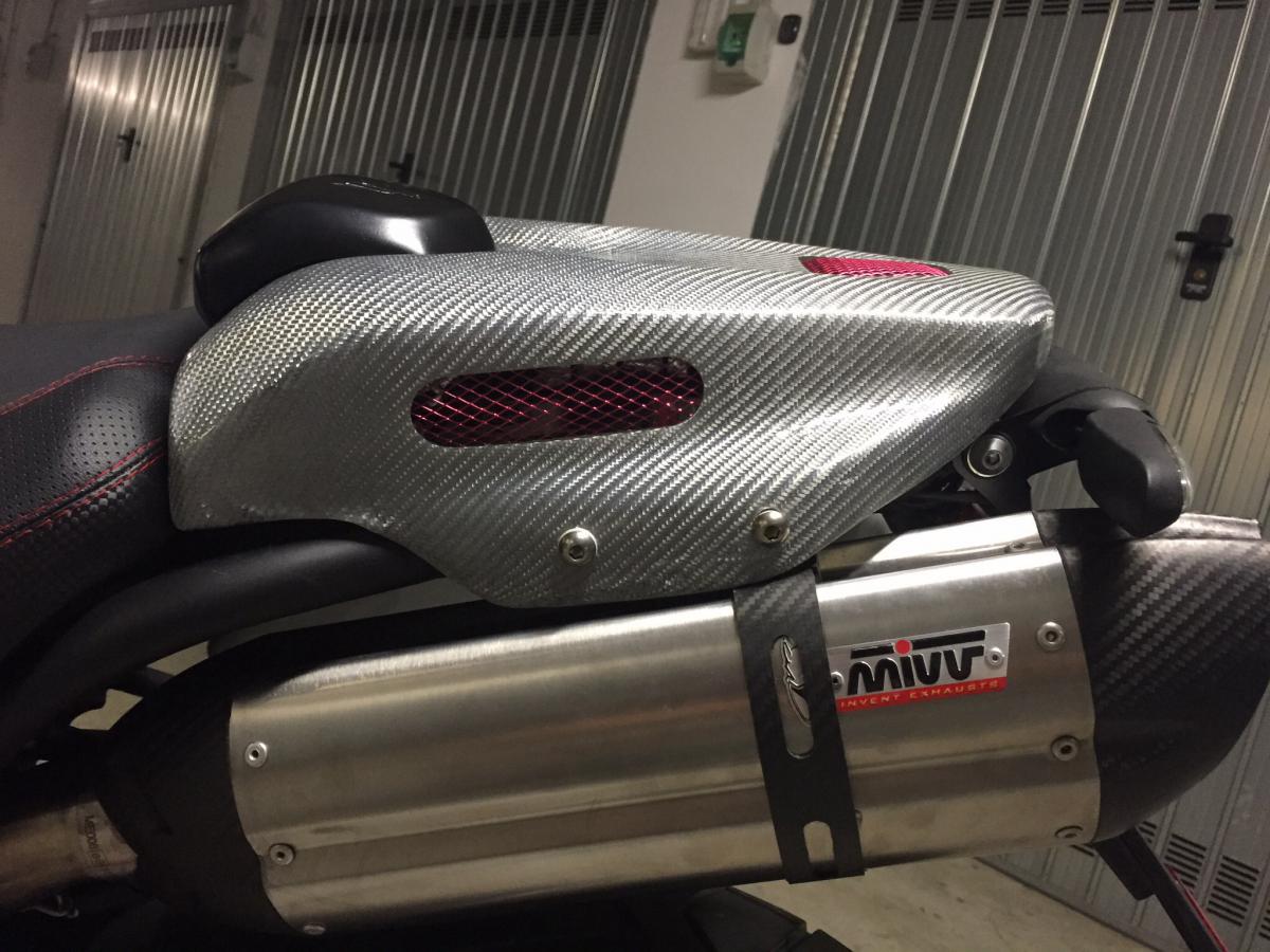

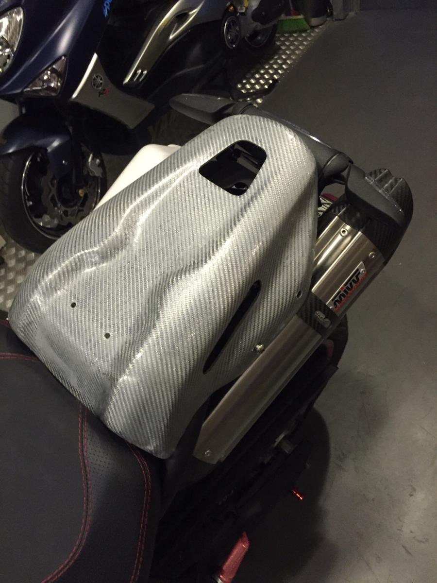

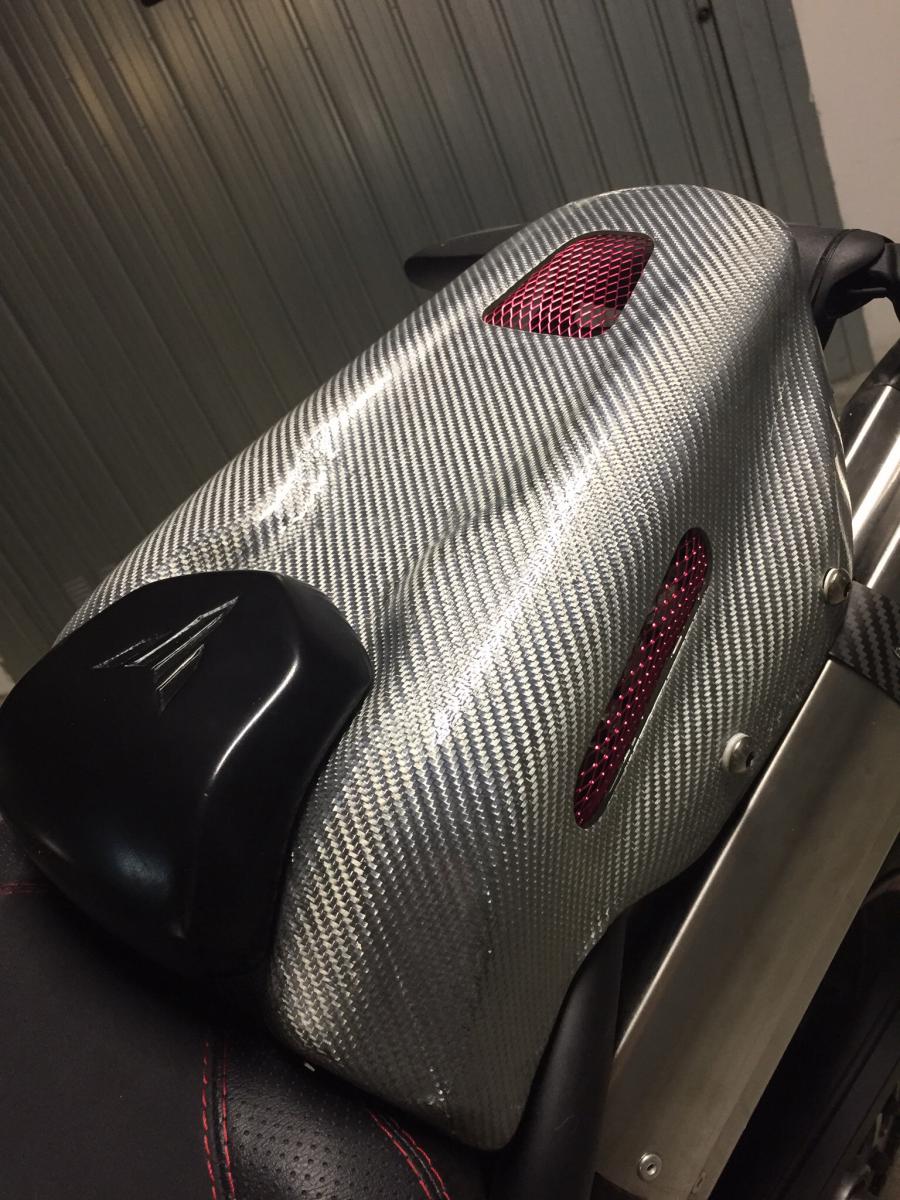

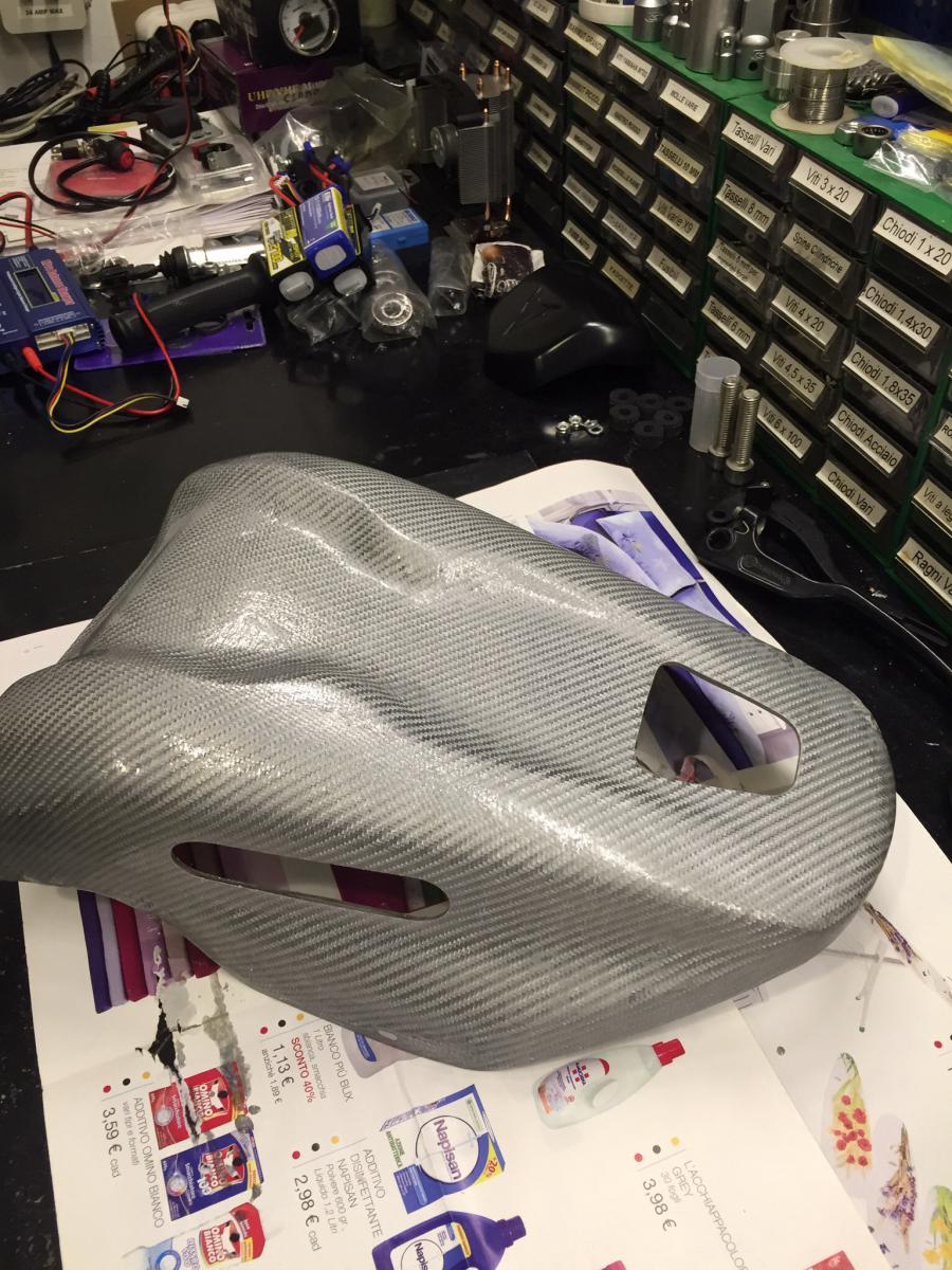

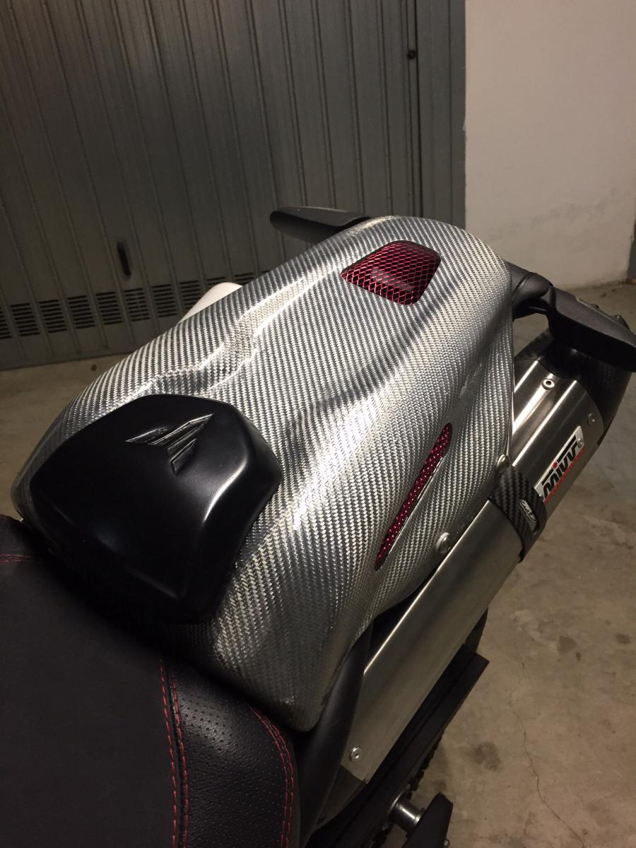

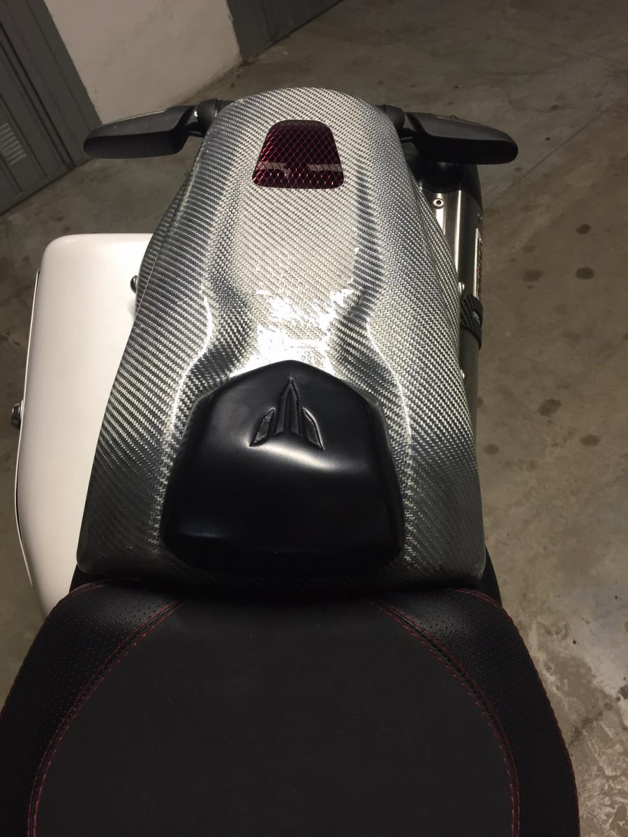

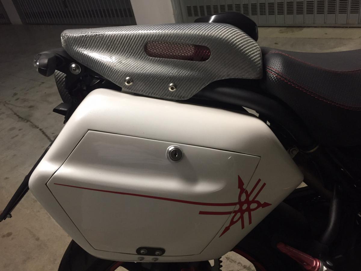

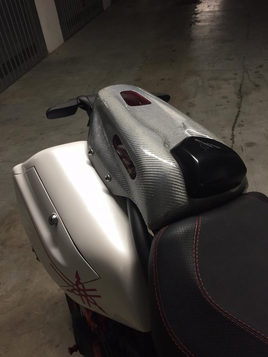

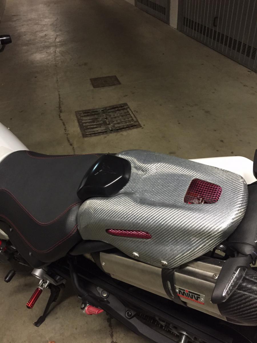

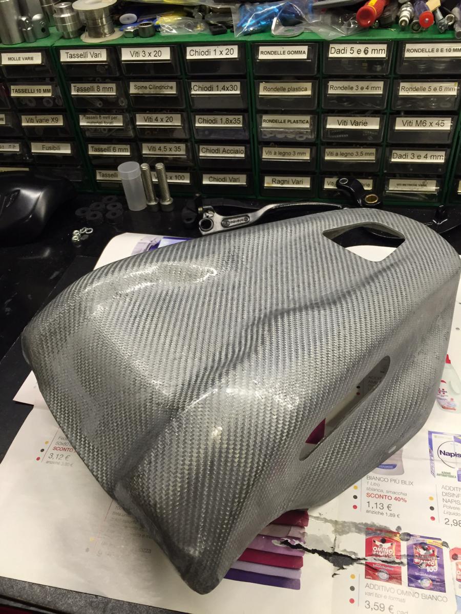

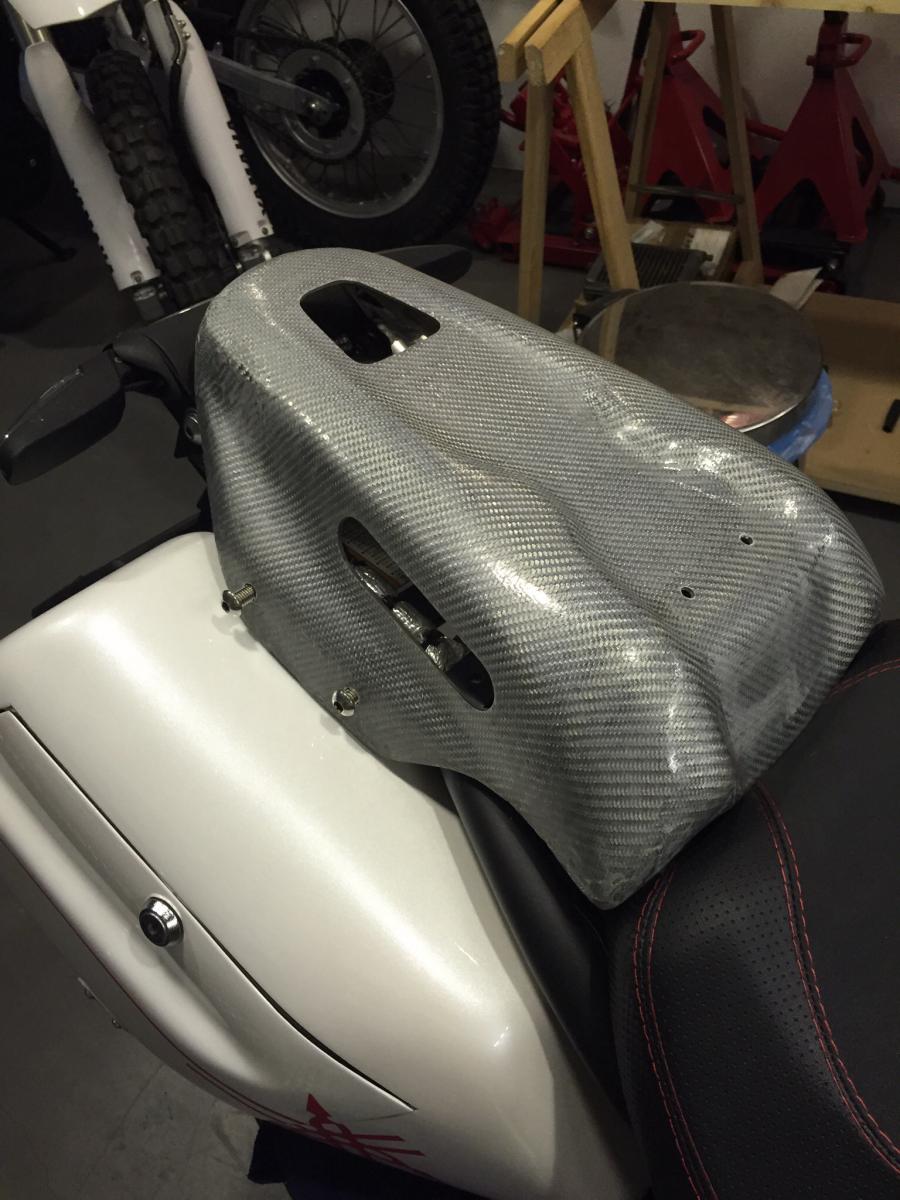

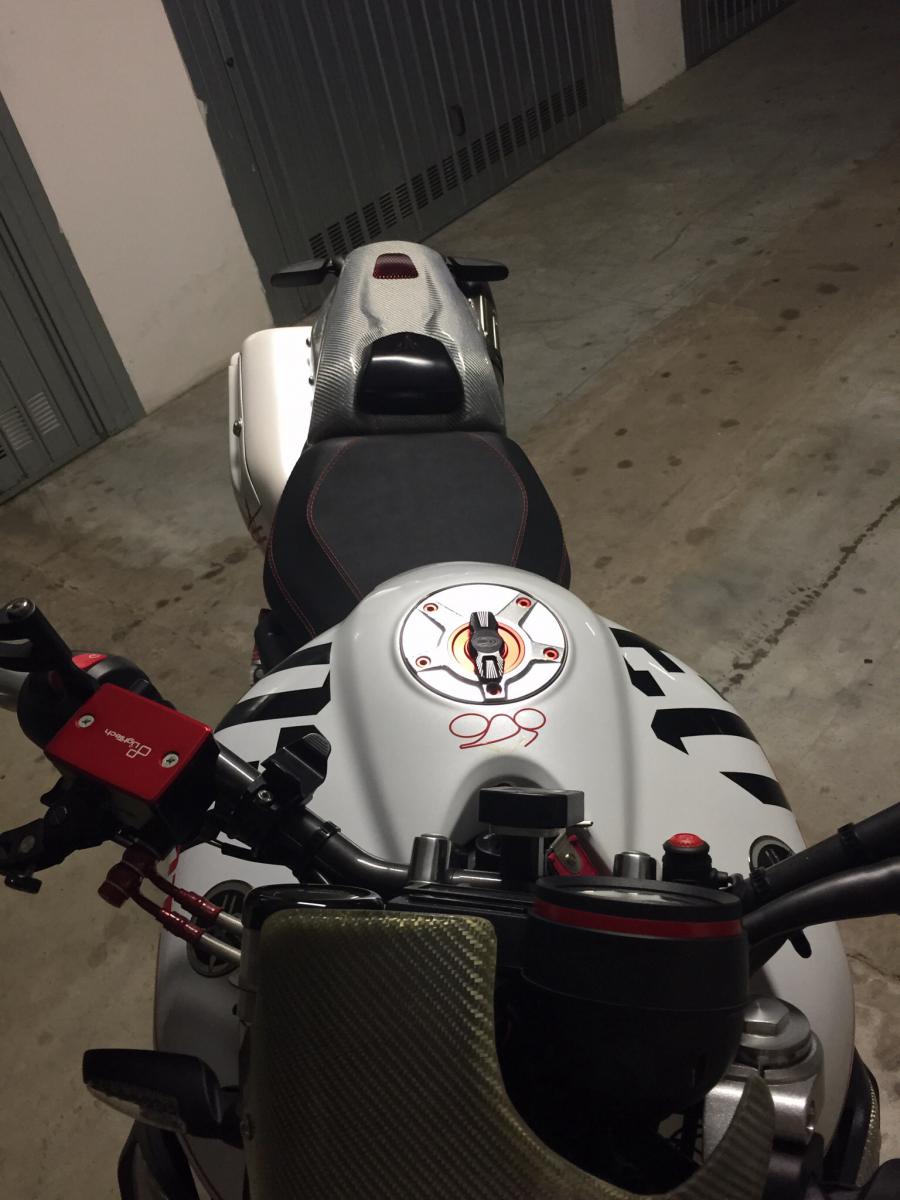

In queste ultime settimane non ho avuto molto tempo a disposizione ma oggi mi sono messo sotto ed ho rifinito il codone monoposto dopo aver applicato lo strato di Alutex sotto vuoto
Ho dato anche una bella mano di trasparente acrilico bicomponente a spruzzo e adesso e' ad asciugare.

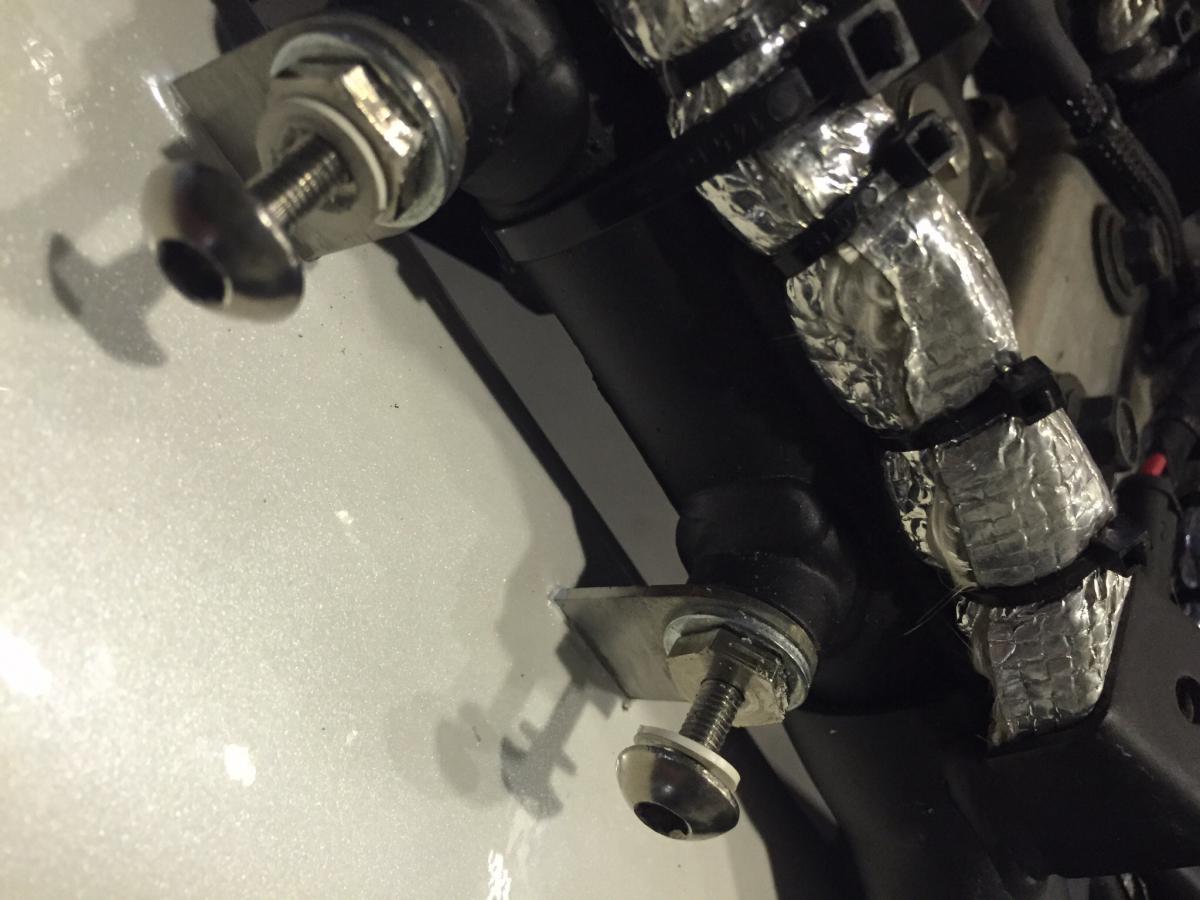

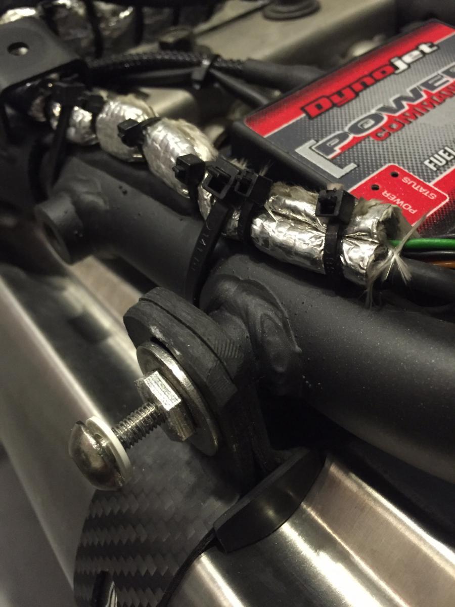

Presto mettero' le foto dopo le rifiniture e poi vi faro' vedere le viti speciali che ho ideato per fissare supporto scarico e borsa rigida in maniera robusta senza sforzare troppo la resina del codone serrandolo troppo
post-4513-0-96778800-1433624149_thumb.jpgpost-4513-0-22461300-1433624187_thumb.jpgpost-4513-0-94121300-1433624217_thumb.jpgpost-4513-0-78792800-1433624247_thumb.jpg
Siamo quasi alla fine .... Notate le viti di fissaggio per supporto silenziatore e bauletto che sono forate e filettate per le viti di fissaggio del codone
Ciao
