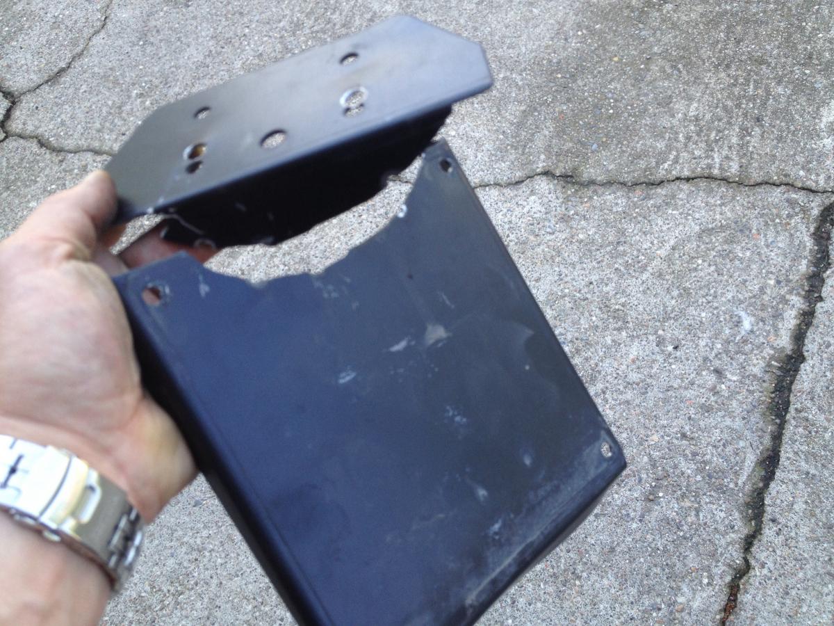

(MT-01) Portatarga tranciato

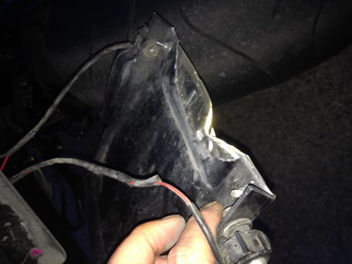

Maledizione !!!
Proprio 5 minuti fa (meno male che ero quasi a casa).

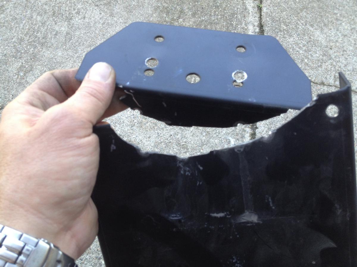

Portatarga tranciato di netto, la targa ha probabilmente rimbalzato sulla ruota e rimasta appesa per i fili delle frecce.
La targa e' tutta bozzata e strisciata...
Ora devo cercare un portatarga, leggendo sul forum credo di aver capito che il migliore e' il motomania, avete un posto dove poterlo prendere con un pochino di sconto ?
Cosa costa ?
Magari avete qualcosa che vi avanza.
Grazie mille ... Sono inca...nero

Usti, che botta! Mi sa che il Motomania lo trovi solo sul sito del negozio omonimo, viene circa 70€.
70 eur.. Pensavo peggio ora vedo.
Grazie

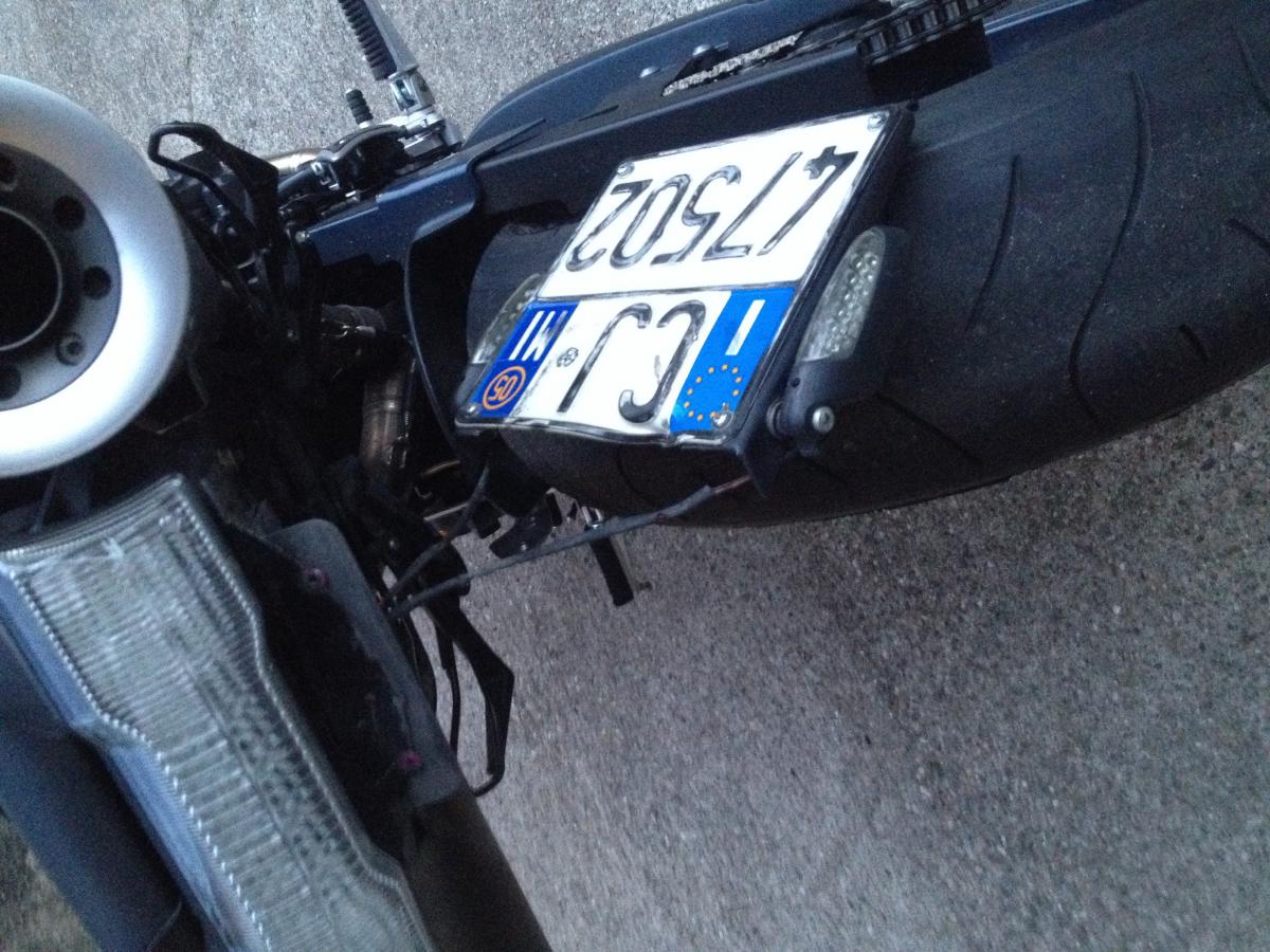

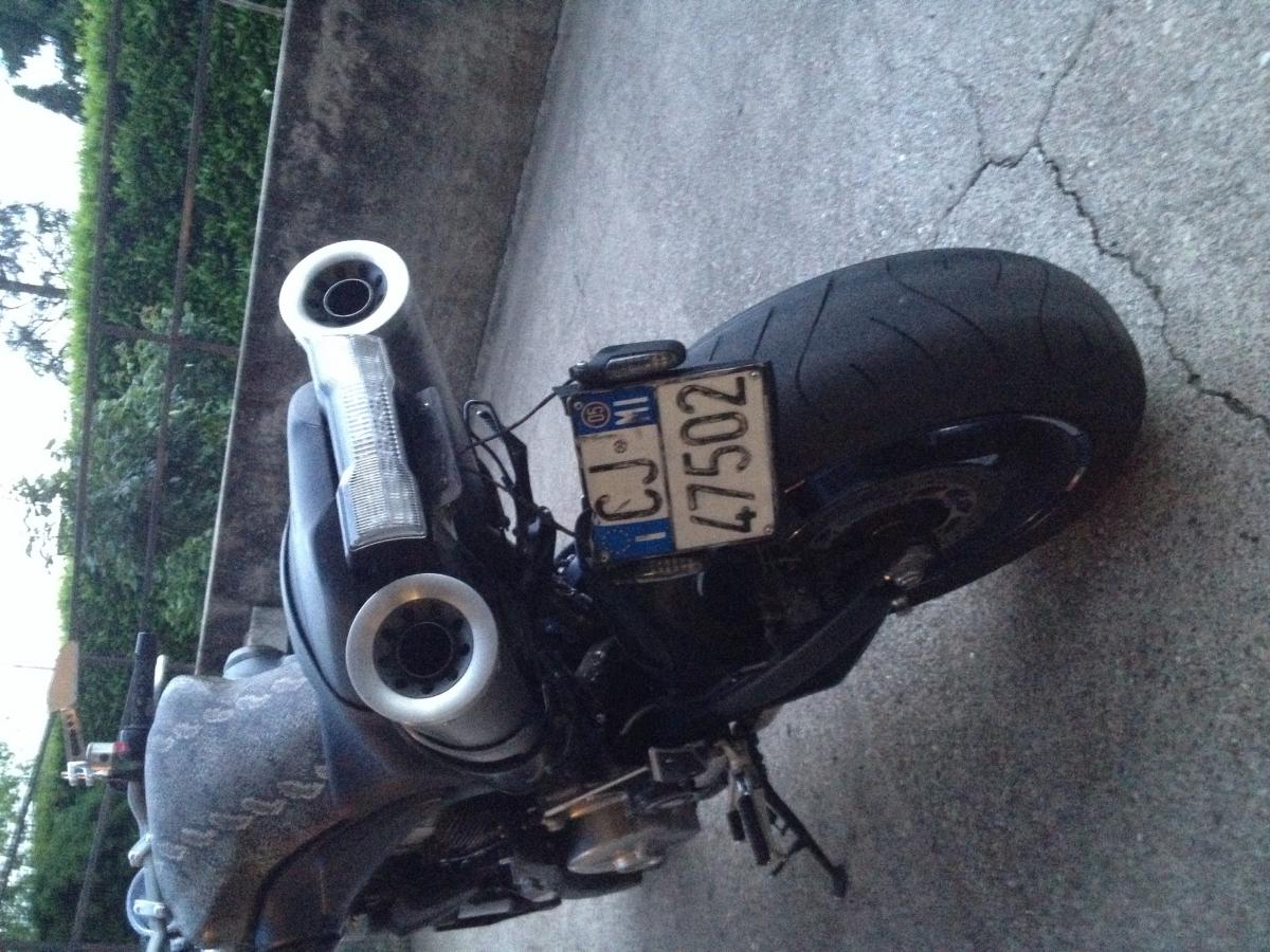

Vedo che l'attacco frecce e' dietro la sagoma della targa..le mie frecce a led erano a filo targa e messe in verticale.
Una cosa particolare lo so..ma le rivoglio messe cosi..uffaaaaaaa

si x il motomania nel tuo caso dovresti crearti un distanziale x spostare le frecce + esterne .. cosa da poco
cmq anche il motomania sulla mia si è spezzato + di una volta ... ho dovuto modificarlo
pensa che si spezzavano pure gli angoli della targa
sono le novità che ti ritrovi con le vibrazioni stage3
Modificato da rupelb
Urka...e non c'e' un portatarga "inspezzabile" ?
ho appena disegnato una mattonella con tanto di bordo per contenere la targa da montare su supporto motomania, questa non dovrebbe nemmeno piu vibrare! il problema è proprio che ad una certa frequenza entra in risonanza e si rompe
Infatti ha iniziato a spezzarsi agli angoli anche la mia targa :angry: !!Appena puoi fammi sapere Andrea così la monto subito!!

Ho notato in effetti che a parte le vibrazioni, la targa (come gia' detto da qualcuno) "sbatacchia" su e giu, specialmente al minimo e questo alla lunga spezza il supporto.
Ho fatto circa 2000km in poco piu' di un mese...e non e' che posso cambiarne uno al mese....ci deve pur essere una soluzione..
Modificato da ergal

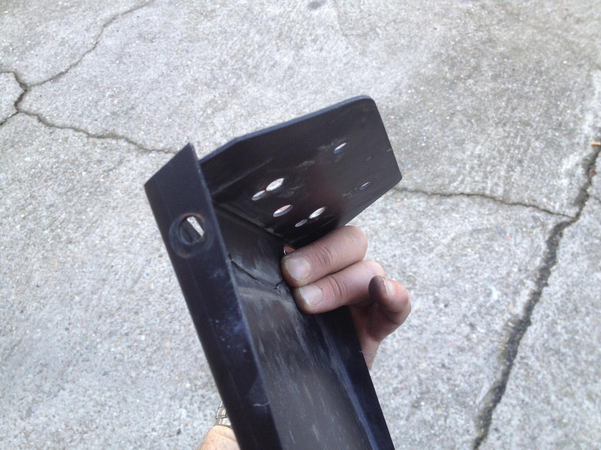

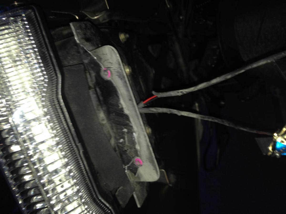

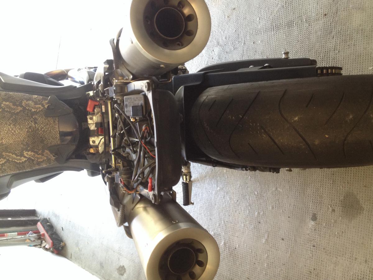

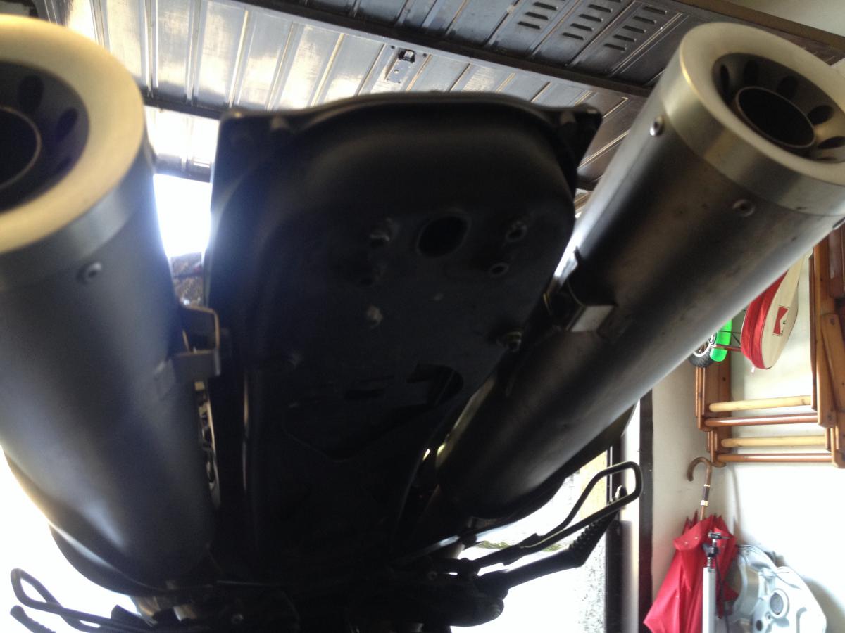

Ho tirato giu' tutto..ho capito che praticamente il mio portatarga era qualcosa di autocostruito..ho fatto fare apposta.

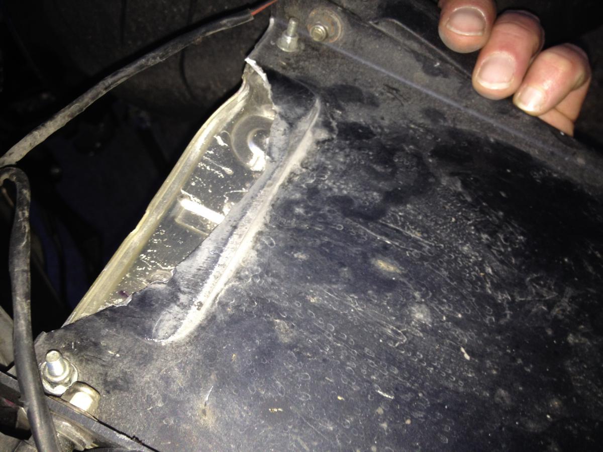

C'e' una piastra sotto in acciao molto spesso..sopra la piastra avvitate le due staffe per reggere il faro..e poi il supporto targa in ferro o alluminio (credo alluminio) piegato e sagomato.
Quest'ultimo inbullonato sotto al codone insieme alla piastra.
Dovrei trovare un fabbro che mi replica solo il supporto con le stesse misure, fori e angolo inclinazione...ma in acciaio.
Chiedero' un po in giro.

Metti un pezzo di piatto o lamiera di spessore maggiore a quello esistente, magari non in alluminio, nella parte interna e lo imbulloni sopra e sotto,così lo rinforzi nel punto dove si è rotto!
Fusa ma nel senso di recuperare questo rotto ?
O intendi su un nuovo pezzo da fare fare per rinforzarlo?
