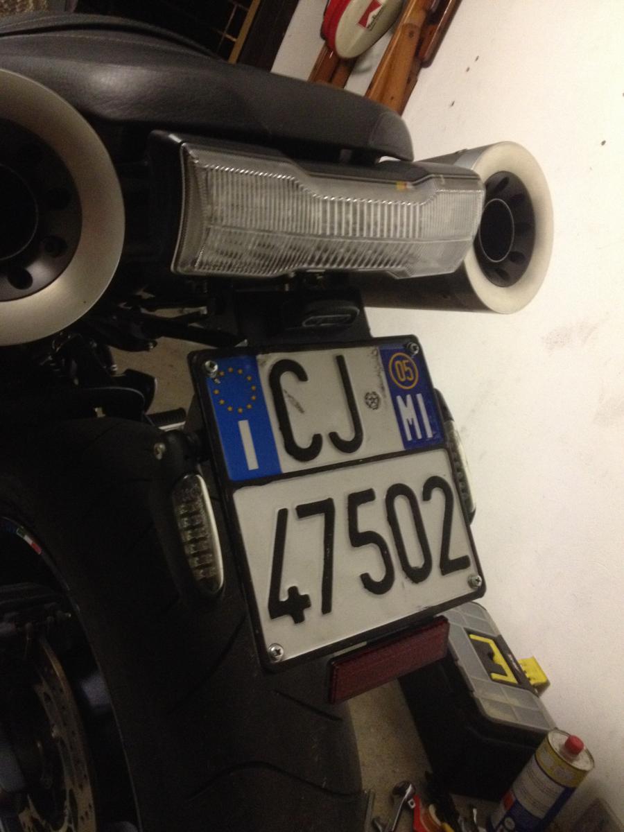

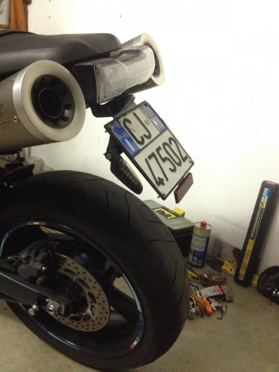

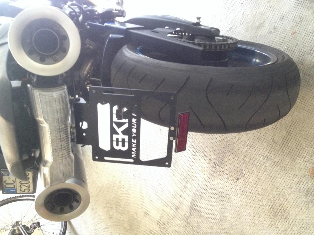

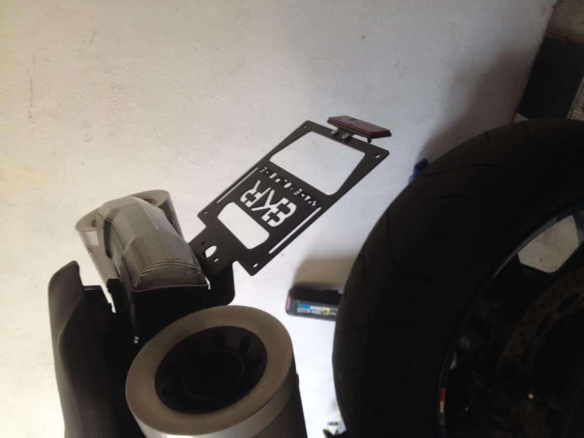

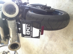

Arrivato ieri il portatarga BKR stamattina l'ho montato ma non ho finito, mancano i laterali delle frecce e devo sistemare i collegamenti e montare la luce targa a led (prima giravo senza luce targa e senza catadiottro)

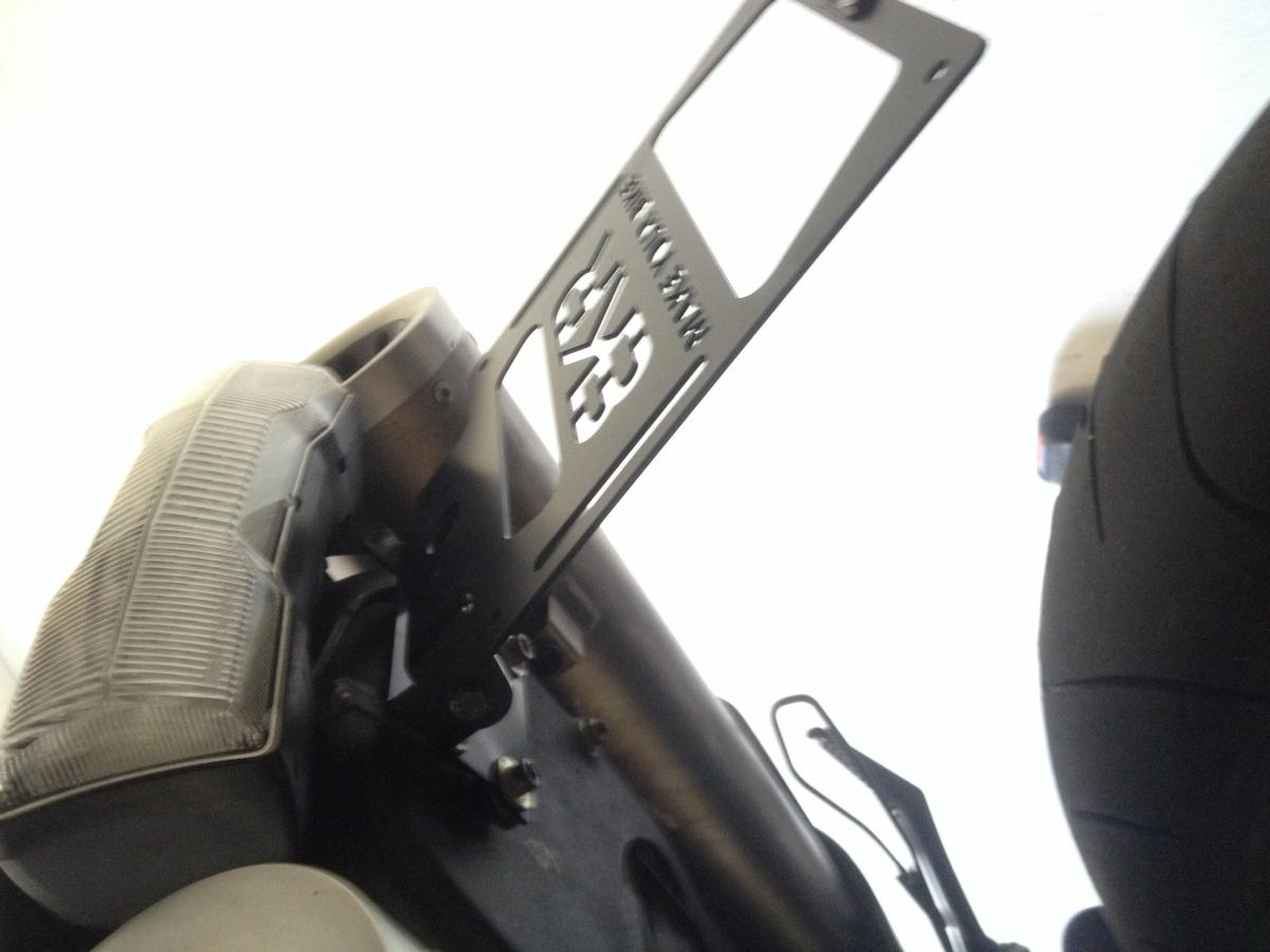

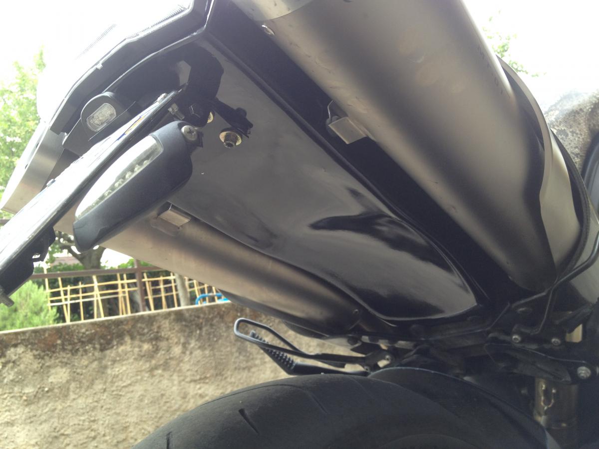

La piastra da fissare nel sottosella non era forata (ma lo sapevo) ho preso le misure e fatto io i 4 fori.
Per il faro ho usato due staffette piegate a L che ho fissato tra piastra e sottosella con due distanziali per compensare il dislivello.
Che dire..domani finisco il lavoro e poi provo su strada..pare abbastanza robusto..per 20 eur ci provo...
Qui la situazione ad oggi..ripeto mancano le frecce e luce targa.
Ps. La riga sulla destra della gomma e' stata causata dalla sfregatura del portatarga vecchio,
Quando si e' staccato ha strisciato sulla ruota per qualche decina di metri...non stavo andando proprio piano..
Modificato da ergal

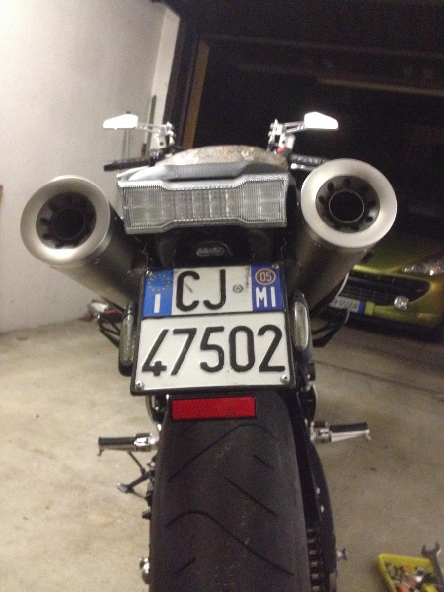

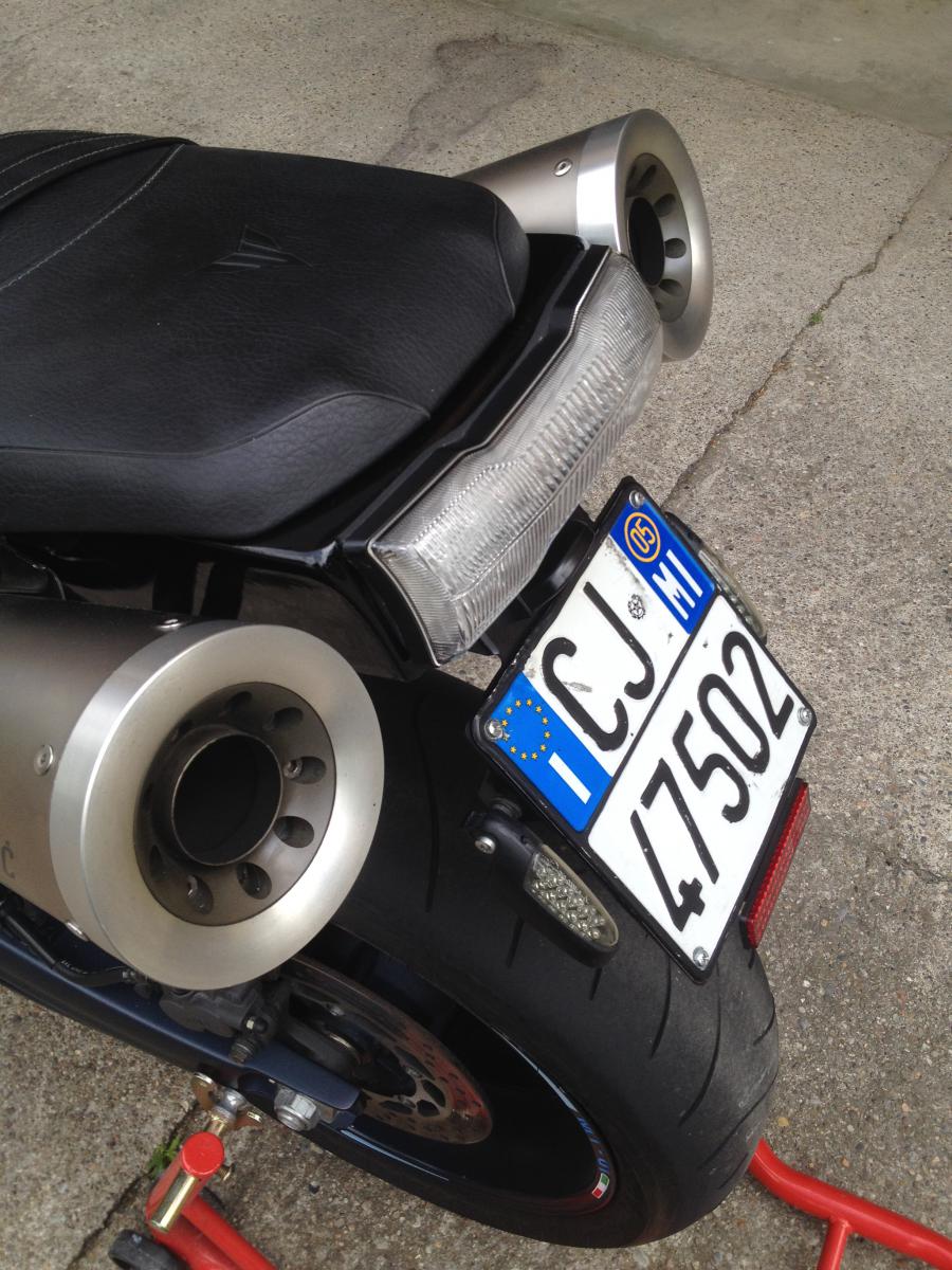

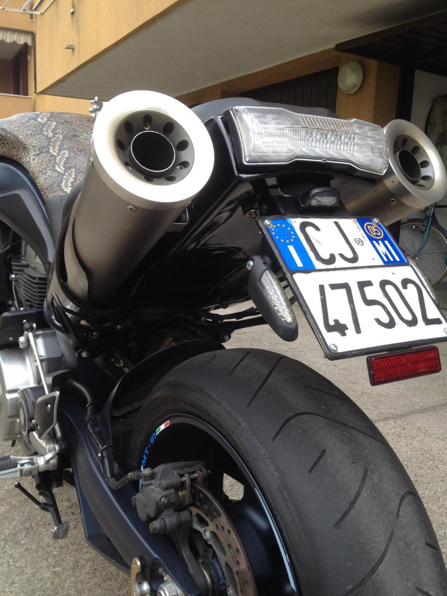

Ok, finito di montare...e stamattina collaudato...ho fatto un centinaio di km e per ora regge :lol:
Le staffe del faro...temo siano troppo corte, mi sembra che guardi verso il basso...
Lo spazio tra sella e sottosella poi...non ci avevo mai fatto caso...ma dopo aver visto il sottosella e la copertura con faro incassato di Fusa....l'occhio mi cade sempre li...e non si può vedere...
Fusaaaaaaaaaaaaaaaaaaaaaaaaaa ti mando pm... :)
Modificato da ergal

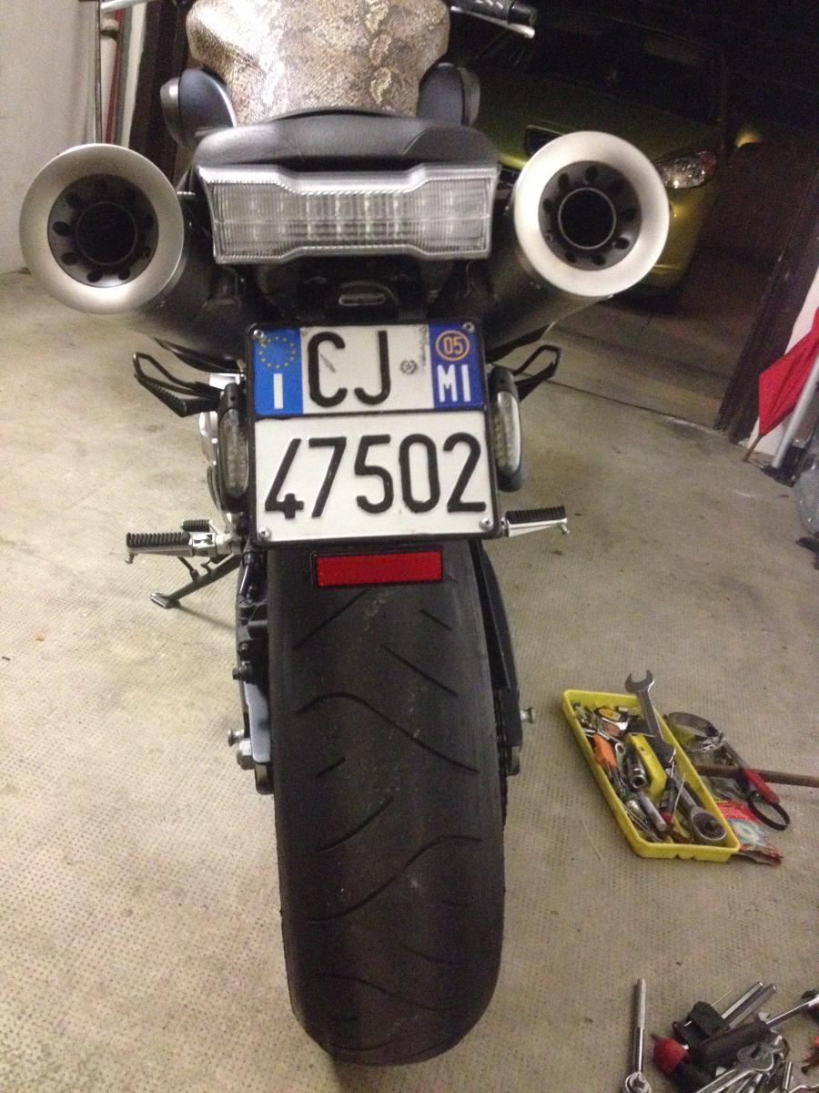

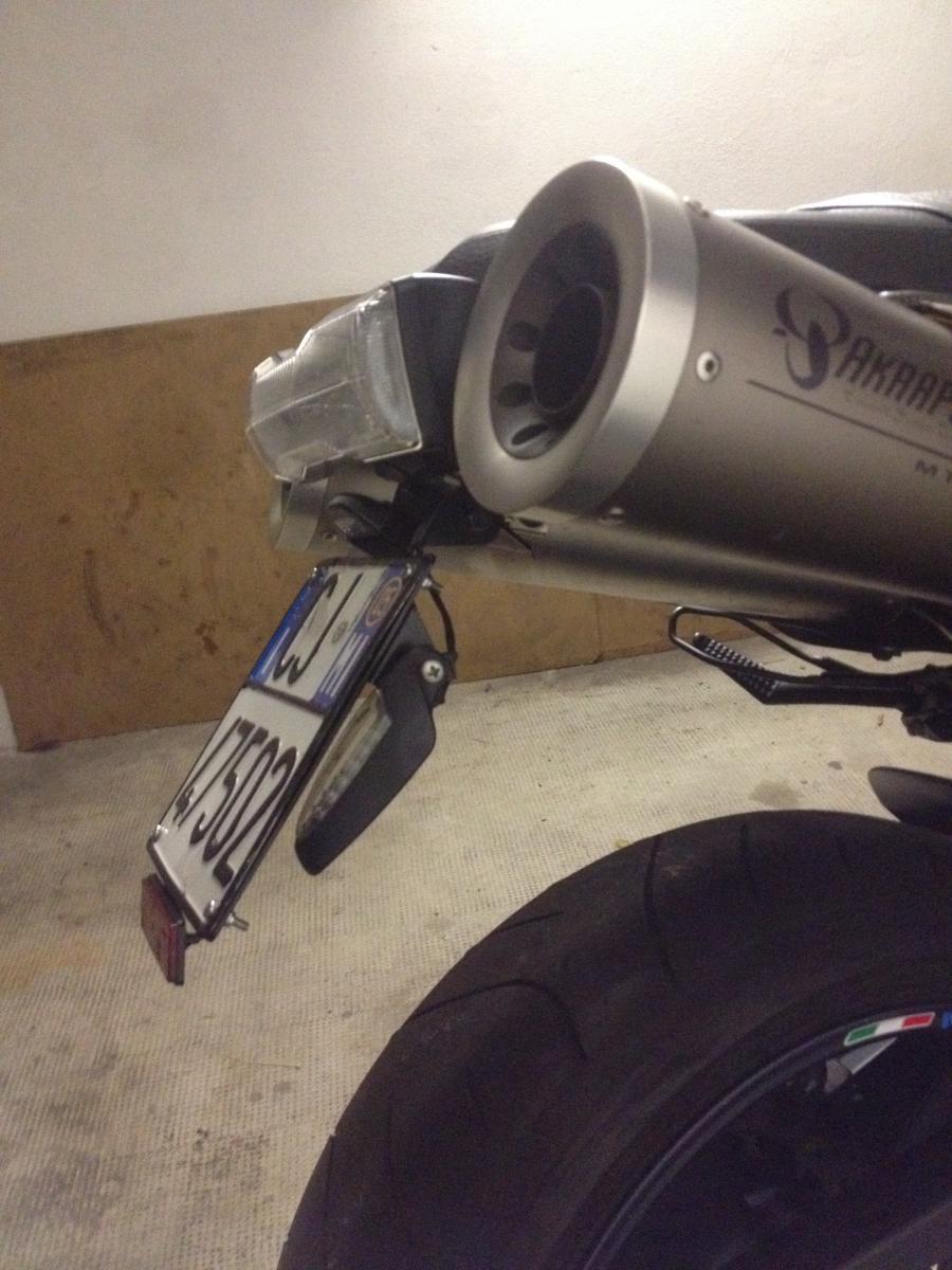

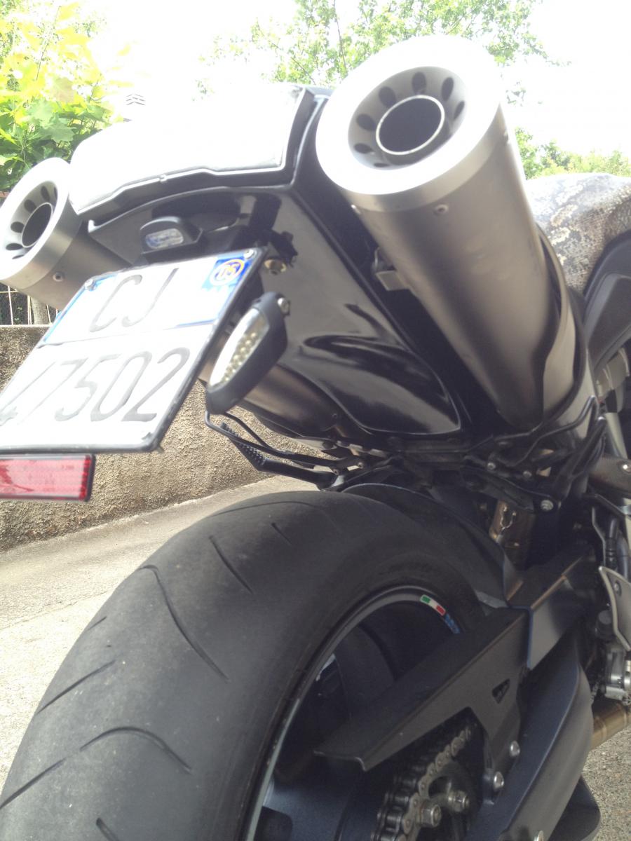

Aggiornamento...avevo forse fissato male il faro e lo stavo per perdere..
Percorsi altri 600 km il portatarga regge, nessun segno di cedimento o incrinature.
Chissa' ...

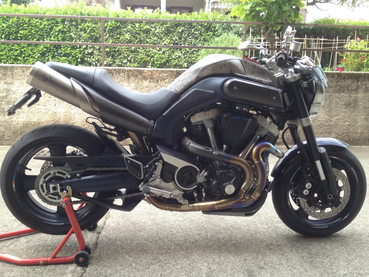

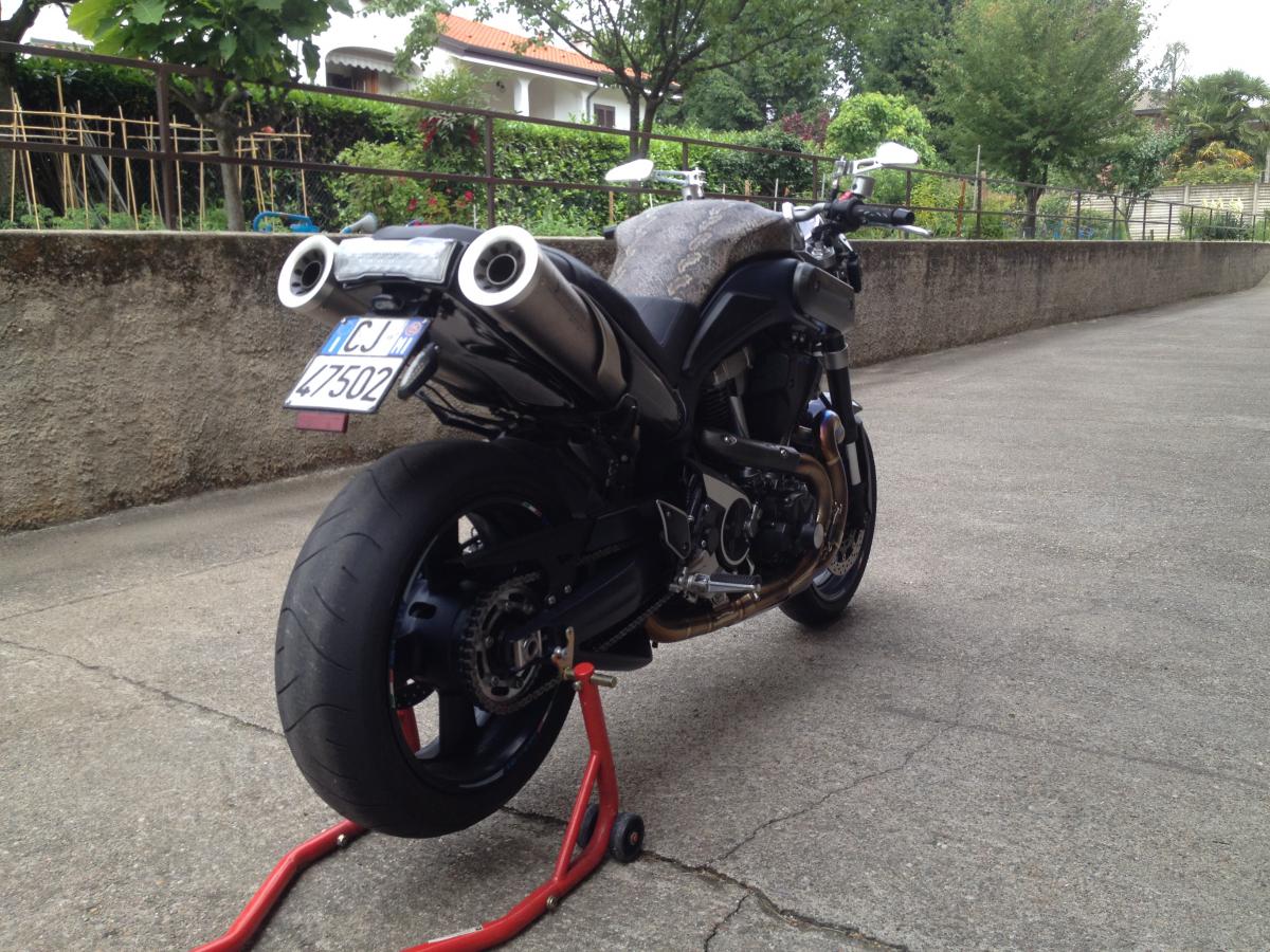

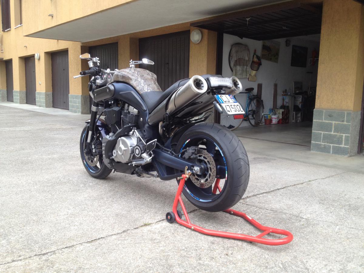

Aggiornamento finale, completato il lavoro con sottosella By Fusa, non è un lavoro perfetto...perché l'ho verniciato io...ma per ora va bene così.
Siamo a fine luglio, ho percorso 2600 km con qs portatarga, fatto gite di 400/500 km sia tangenziali e autostrade a velocita' sostenute che strade di momtagna/collina con motore sempre in coppia...lo stress sul portataga c'e' quindi stato.
Il tutto regge non ci sono incrinature, forse il vantaggio di questo portatarga (costato, ricordo.. 15 euro + spedizione)
sta proprio nella leggerezza.
