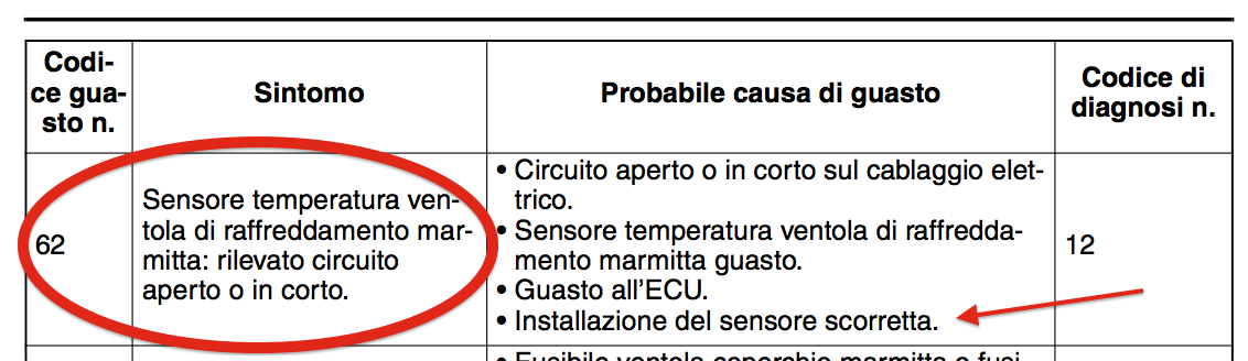

E' il codice di errore del sensore di temperatura della ventola di raffreddamento sottosella. O l'hai scollegato o è guasto. Facci sapere
Ciao Gianni, l'ho scollegata da un bel pezzo, lo scorso anno quando ho montato gli Akra e non mi ha mai segnato nulla....... :huh:
Tutti quelli che montano gli Akra lasciano il sensore collegato e lo infrattano da qualche parte perché non si veda. E' la prassi. Del perché ti dia errore adesso non ne ho idea, ma il manuale d'officina è chiaro al riguardo.
