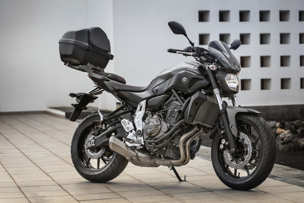

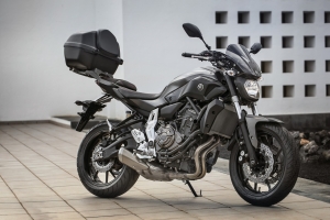

Luca molto bella finalmente delle foto,
grazie Luca, come ho scritto proprio all'inizio della discussione ho ordinato piastra e bauletto 50l , come te per esigenze/praticità .
Ma tu non dovresti avere una Deep Armor ABS o l'hai già cambiato ? e  poi il bauletto in foto non  è il 39l ?
Si, la foto, non è della mia moto, se vuoi te ne faccio alcune con il bauletto da 50 litri che io ho montato così ti rassicuri una volta per tutte ok Giorgio?
per fotografare una cassapanca da 50 lt ... ti ci vuole un grandangolo

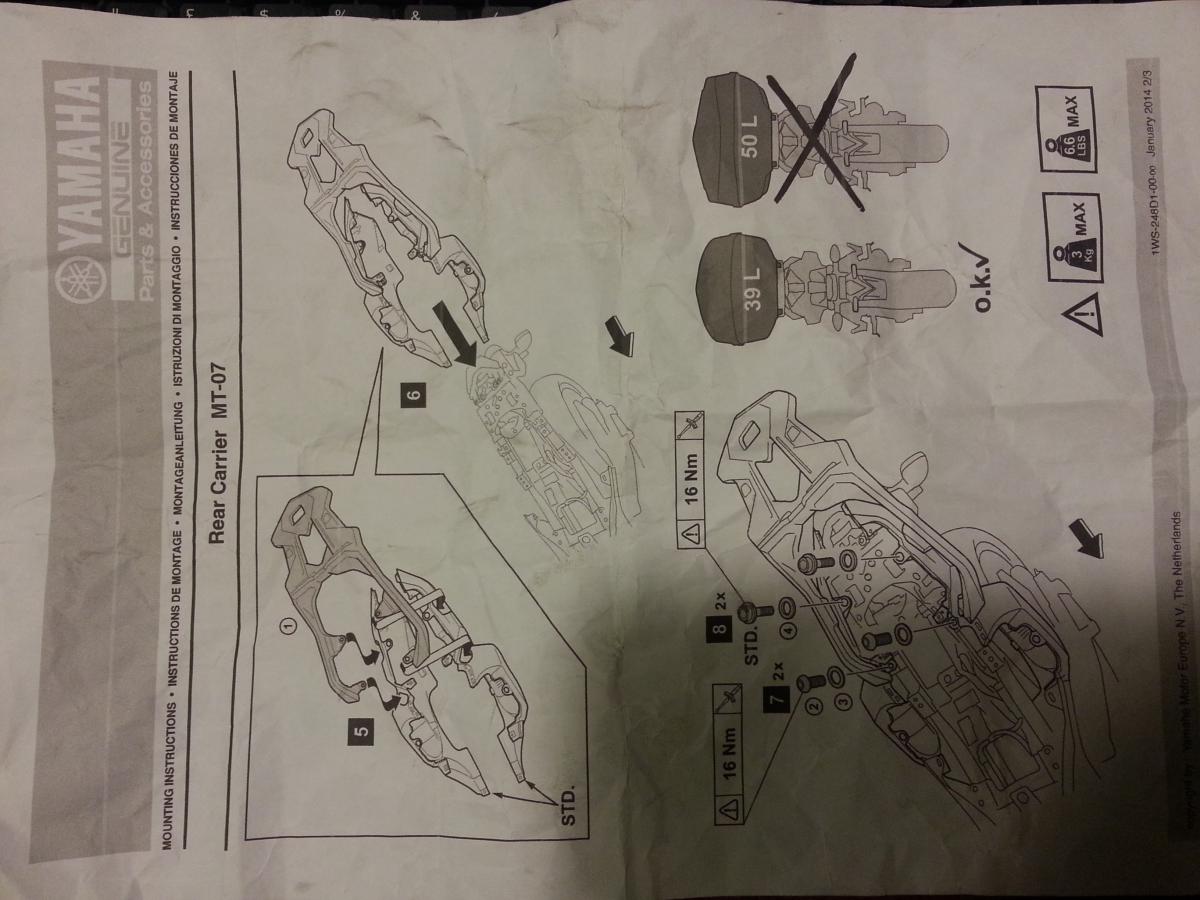

Ciao a tutti , purtroppo è confermato il No
Posto la foto delle istruzioni per il montaggio della piastra dove chiaramente è indicato che sulla mt07 il bauletto 50l non va montato
Come vi avevo anticipato avevo ordinato piastra e bauletto 50l .
dopo un mese di attesa sono arrivati e oggi ...il momento della verità...
Arrivati al montaggio della piastra mi chiama il conce per darmi la notizia ...e adesso che si fa?  :wacko:
si informa e da yamaha riceve conferma . Yamaha sconsiglia il montaggio del 50l sulla 07 ( peso e sezione tali da compromettere bilanciamento stabilità e sicurezza) in ogni caso se il cliente può comunque decidere di montarlo consapevole però che yamaha declina responsabilità e garanzia.
a questo punto il conce molto correttamente si è reso disponibile ad ordinare il 39l e restituire il 50
adesso tocca aspettare spero non un altro mese  :(
in conclusione è il prezzo che stiamo pagando per la novità, ancora troppo novità che man mano si va consolidando.
