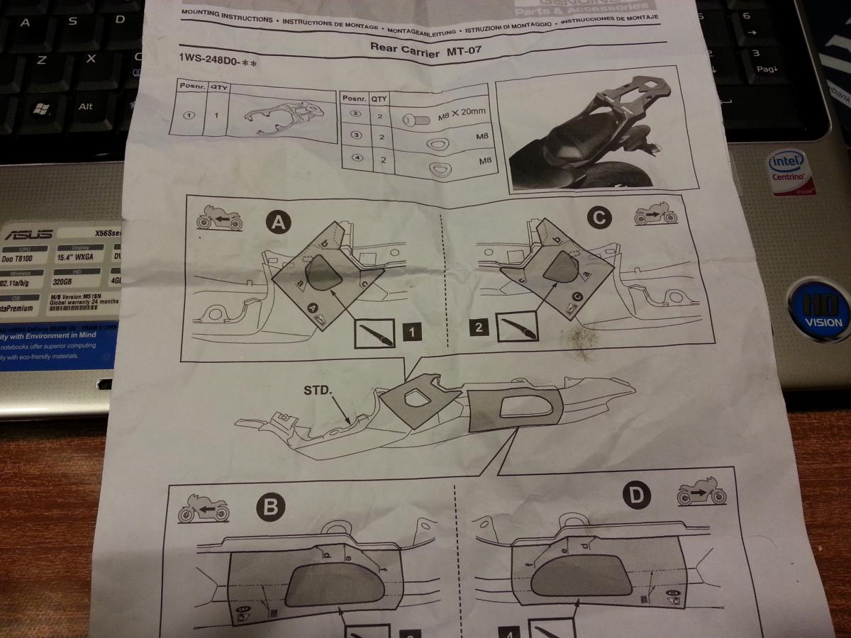

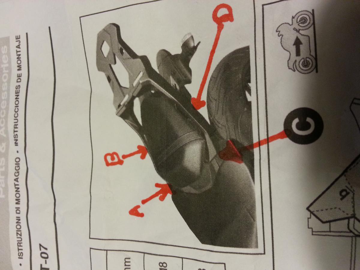

si stefano66 te lo confermo . Anzi ho conservato le due pagine con le istruzioni per il montaggio ( la prima è quella sopra con il 50l tagliato ) .
Allego quest'altra dove è chiaramente indicato che vanno fatti 4 fori
A e C sulla parte anteriore/superiore ( a sezione più o meno quadrata)
B e D sui laterali . ( a sezione ovale)  Per l'esattezza in corrispondenza delle scritte mt07
Vengono fornite le cosidette dima ( cartoncini guida che servono per fare il taglio seguendo la linea )
In pratica una foratura manuale e di precisione da fare con i giusti attrezzi e comunque a mano libera , quindi , dipende molto dalla bravura e mano ferma del professionista.
Anche il mio conce non sapeva essendo il primo e al momento in cui ha visto le istruzione che prevedevano i fori mi ha subito chiamato per chiedere se ero d'accordo e davo il consenso, anche perchè se in futuro decidessi di togliere il portapacchi ovviamente rimarrebbero i fori ecc . Io comunque ho detto di procedere purchè il lavoro fosse fatto a regola d'arte e mi sono fidato e affidato . Il risultato? Sinceramente con dopo tutto montato non si nota se non vai proprio li a cercare il pelo , chiaramente essendo un taglio manuale e poi limato si vede . Il conce si è  poi ingegnato una speciale gommina adesiva nera da posizionare in corrispondenza e alla fine devo dire che non posso lamentarmi . Certo è che yamaha poteva progettare già la predisposizione evitando quest'incognita dovuta alla manualità .
Devo dirti che il portapacchi comunque è molto bello e ben fatto e fa anche da maniglie laterali per il passeggero che mancano e per me sono fondamentali .
Consiglio :  parlane con il tuo conce . E' il primo a doversi sentire sicuro di farcela .  Se ritieni che sia uno preciso e affidabile vai tranquillo
comunque eviterei di optare per givi o similari visto che sulla ns mt07 proprio per la questione bilanciamento / sicurezza meglio andare sull'originale e non rischiare .

qui si vede il foro laterale
