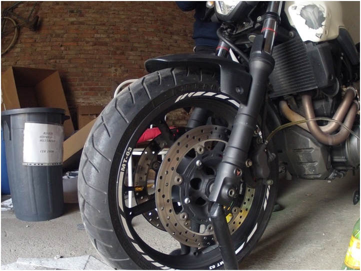

Operazione semplicissima. Quasi non servirebbe una guida ma ho pensato di farla per quelli che come me fino a qualche tempo fa non avrebbero osato metter mani, ingrossando le tasche del meccanico di fiducia. Se avete i cavalletti poi, è davvero una passeggiata. Potete farlo da voi in 30 minuti, ecco come:
Per prima cosa,l'artiglieria necessaria.

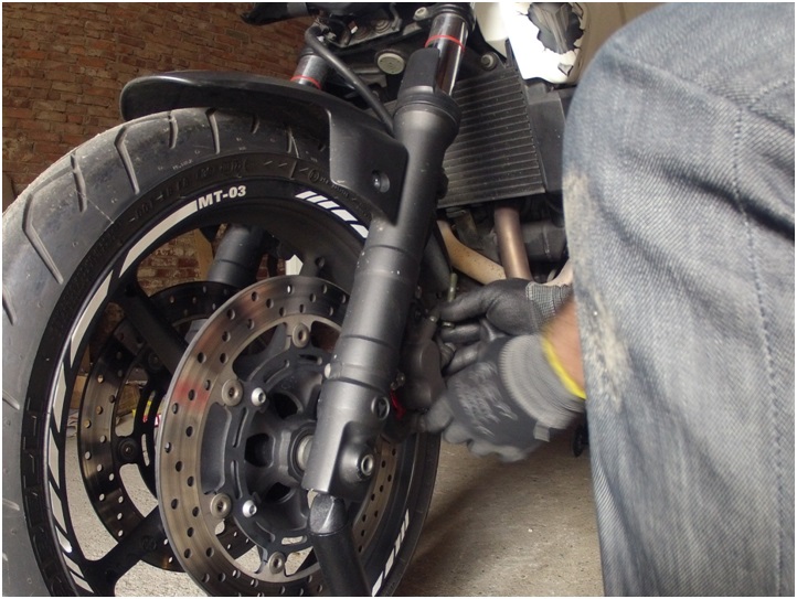

Una chiave da 12 per le pinze freno (meglio se bussola con cricchetto)
Una chiave da 8 per la vite di spurgo
Un tubo (rilsan o simile) possibilmente trasparente con diametro interno 8
Una bottiglia di plastica per raccogliere l'olio sostituito (se necessario….)

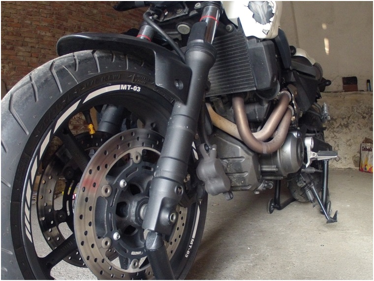

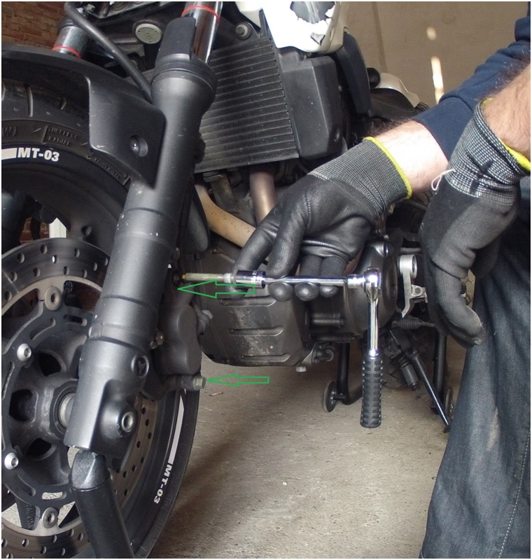

Come prima cosa svitate le due viti che trattengono la pinza freno. Dentro c'è il frenafiletti quindi troverete un pò duro all'inizio. Per questo meglio evitare chiavi fisse e possibili spanature della testa del dado
E' un perno filettato alla base che prende tutta la lunghezza della pinza. Noterete che è ingrassato all'estremità non filettata. Un ulteriore ingrassata prima del riposizionamento non fa di certo male.

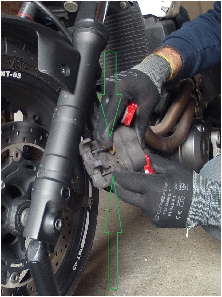

A questo punto potete sfilare la pinza tirandola con delicatezza verso l'esterno ruota

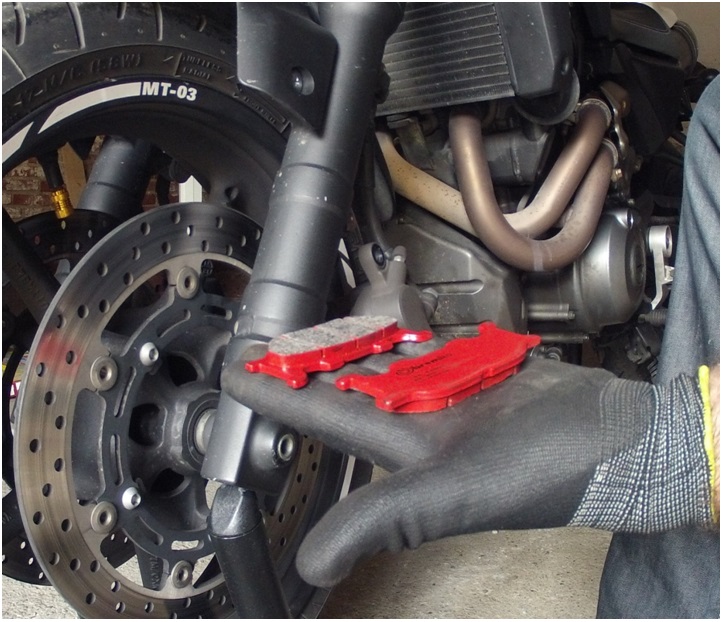

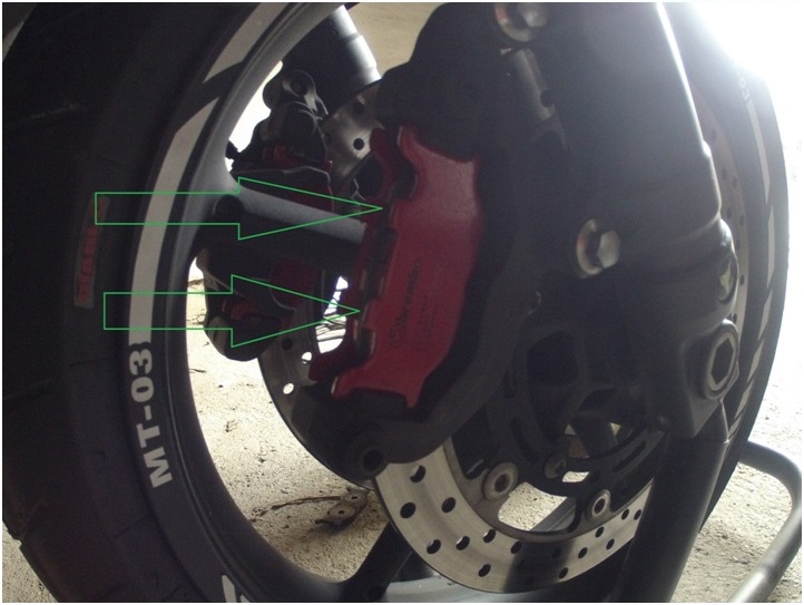

Togliete le pastiglie usate facendo attenzione al senso in cui sono inserite e prendete le nuove. Io ho comprate le Brembo Sinterizate SA (57 euro spedite a casa   )
Essendo lo spessore delle pastiglie da sostituire ovviamente minore di quelle nuove, prima del posizionamento dovrete spingere i pistoncini alla loro posizione originali. Basta fare un pò di pressione con le manine. Volendo potete approfittarne per pulire l'interno della pinza con un pò di petrolio bianco. Attenzione a non utilizzare prodotti che potrebbero intaccare la superfice delle pastiglie o del disco.
Posizionate le pastiglie nelle rispettive sedi. Se non ricordate come erano messe, usate la foto del buon Max
Riposizionate la pinza sul disco con un movimento contrario a quello precedente. Se la pinza non entra è perchè avete posizionato le pastiglie al contrario ( ve lo dico per esperienza   )

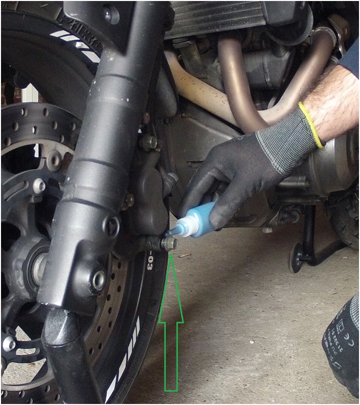

Potete a questo punto reinserire i perni e riavvitare ma data l'importanza dei suddetti consiglio vivamente una goccia di frenafiletti prima della chiusura. Come già detto in altre discussioni usate SOLO Loctite 243 (quello blu) , gli altri in commercio sono stati studiati per filettature decisamente più grandi o per viti che non devono più essere svitate, quindi occhio
Il gioco è fatto. Noterete che il dado si serra tutto d'un colpo e la pinza continua a muoversi leggermente. Non preoccupatevi è normale. Se avete una dinamometrica, essendo un M8 dovreste chiuderlo a 24 NM ma se dico una caxata correggetemi pure..

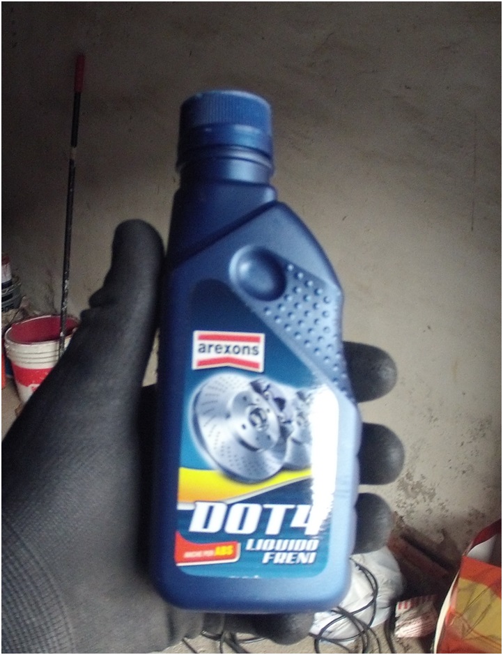

Non è necessario farlo tutte le volte ovviamente, il libretto consiglia ogni 4 anni ma se passa di più non credo muoia nessuno e basta rabboccare. Di sicuro male non farà. Come già scritto in altri post, l'importante è non mischiare mai due tipi di DOT diversi all'interno del circuito.
Ecco il più comune, si trova anche in qualsiasi ipermercato

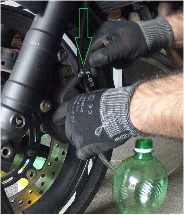

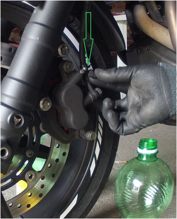

Come prima cosa individuate la vite dello spurgo, togliete il cappuccio in gomma di protezione ed inserite il tubo al suo interno. Il diametro 8 è perfetto e durante il "pompaggio" non uscirà neanche una goccia fuori.
Svitate leggermente la vite di spurgo con la chiave da 8. Se lo fate col tubo già inserito eviterete che eventuali goccie se ne vadano in giro. Il liquido freni è assolutamente deleterio per tutte le parti verniciate (ed anche per le vostre mani) quindi attenzione sopratutto nelle fasi successive

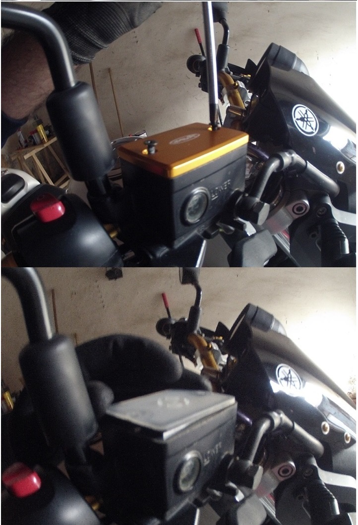

A questo punto svitate le due viti del serbatoio olio e rimuovete la copertura interna

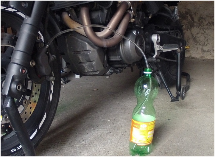

Ora non vi resta che pompare via il liquido presente nel circuito. Lo fate semplicemente premendo la leva freno. Noterete che il liquido andrà velocemente a riempire il tubo ( per questo è meglio che sia trasparente).
Attenzione a non far mai scendere il livello del liquido al di sotto della pompante (ovvero quel foro che vedete sul fondo della vaschetta) altrimenti immeterete aria nel circuito. Appena il liquido sarà sceso quel tanto che basta, iniziate a versare quello nuovo nella vaschetta. Andate avanti così per qualche pompata, ad un certo punto noterete che il colore dell'olio nel tubo diventa più chiaro. E' segno che l'olio nuovo ha riempito il circuito e quindi potete staccare. L'operazione ovviamente va eseguita su entrambe le pinze. Il mio consiglio è di farle una alla volta ma volendo credo si possa fare anche insieme con due tubi e due bottiglie..
Fatto questo, provvedete a serrare la vite di spurgo prima, ed a togliere il tubo dopo. Tirate via velocemente il tubo ed alzatelo subito verso l'alto in modo da non sporcare nulla.

1) se si fa in contemporanea con moto a due dischi, occorre essere in due; diversamente, come hai fatto tu, una pinza alla volta iniziando da quella terminale (la nostra è la destra), in quanto il tubo è più lungo e non si rischia la contaminazione dell'olio esausto con quello buono;
2) nel passaggio Attenzione a non far mai scendere il livello del liquido al di sotto della pompante (ovvero quel foro che vedete sul fondo della vaschetta) altrimenti immetterete aria nel circuito. Appena il liquido sarà sceso quel tanto che basta, iniziate a versare quello nuovo nella vaschetta. Andate avanti così per qualche pompata, ad un certo punto noterete che il colore dell'olio nel tubo diventa più chiaro.
ricordiamoci che l'operazione di pompaggio si fa un po' per volta: si pompa con la leva a valvola di spurgo serrata, una volta in pressione, tenendo la leva tirata, si svita la valvola e si fa uscire il liquido, quindi si serra la vite. Si pompa di nuovo fino alla massima pressione, a leva tirata, quindi si smolla nuovamente la vite di spurgo e si fa uscire il liquido e così via, fin quando il liquido vecchio (scuro) è uscito tutto e si ha la certezza che non sono rimaste bollicine d'aria (non devono vedersi nel tubo e nella vaschetta) ...
