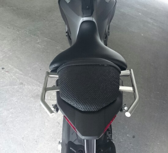

Credo di aver risolto: ho preso le maniglie fabbricate da un utente del forum dei cugini.
Esteticamente mi piacciono molto e a mio parere si integrano bene alla linea della moto... certo non si montano in due minuti... ma il risultato mi piace [emoji106]

Le maniglie sono mia "invenzione", le ho realizzate per la mia moto poi, dopo diverse richieste, le ho realizzate anche per altri utenti dell'altro forum.
Ho cercato di non stravolgere la linea della moto, anzi, ho voluto quasi "integrare" le maniglie nella linea...e devo ammettere che sono contento del risultato.
Per il montaggio bisogna avere un minimo di manualità: c'è da spianare (basta una semplice lima) una parte del bordino verticale del codino che viene nascosto dalla sella.
Quando il tutto è montato non si nota la modifica e tantomeno rimuovendo le maniglie (e quella è davvero un'operazione che si fa in meno di 2 minuti cronometrati...sono 4 viti!!) la sella passeggero copre la parte di plastica rimossa...quindi in ogni caso non si noterà NIENTE!!
Rimango a disposizione per eventuali info ;)

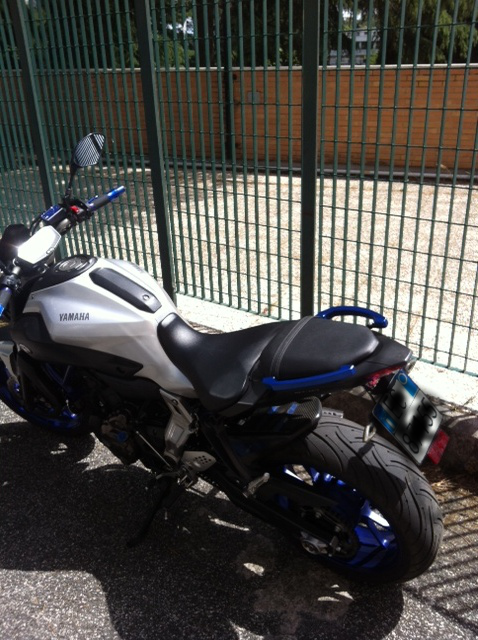

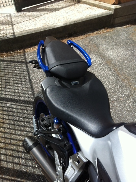

Maniglie arrivate, sono molto robuste, immagino siano in ergal (anche se pesano più di quanto dovrebbero) e gli inserti in acciaio (spesso 4,5 mm). La sezione non è quadrata ma leggermente in diagonale e permette una buona presa.
Sono più che soddisfatto dell'acquisto, i cinesi non deludono mai.

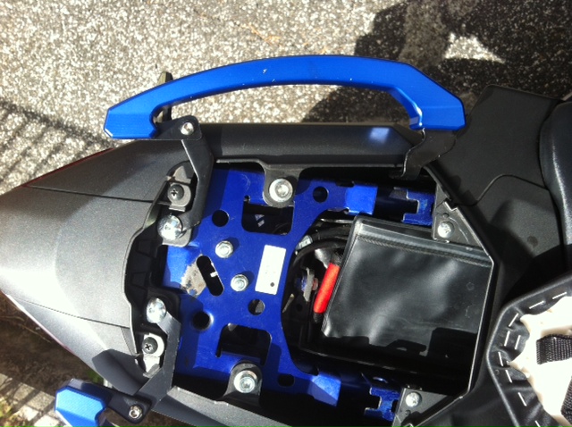

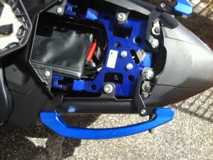

Le monto domani e vi dico come vanno, per il momento metto 2 foto da smontate:
Eccole montate, nessuna modifica fatta, si agganciano direttamente al telaietto della moto, no su parti in plastica.
Ho dovuto solo mettere due viti più grandi su 8 messe.
La cosa bella è che facendo un minimo di spessore il sellino non si muove più, bisogna solo dargli un colpettino più deciso per incastrarlo (e fare un pò di forza con la chiave per aprirlo) ma penso che con l'uso poi andra giù liscio.

se senti la chiave forzare, ti consiglio di schiacciare il sellino quando azioni l'apertura, mica che con il tempo si danneggia il meccanismo ;)
I giusti consigli che ti evitano figure di pupù tipo spezzare la chiave  :thumbsup:
