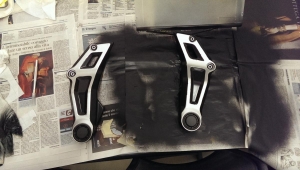

Bene, dopo aver pensato e ripensato ho deciso! Coloro i supporti delle pedane i fianchetti.
Oggi mi metterò all'opera!

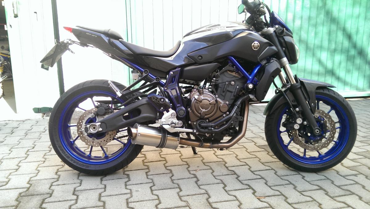

  • Purtroppo a causa del materiale cinese scadente non posso effettuare la modifica che volevo fare... (angel eye quadrato con neon blu...)     Intanto mi sono dato alla fotografia, più nello specific
  • Eccoci qui, venerdì 15 Maggio un anno esatto dal ritiro della mia bimba!!! In un anno abbiamo fatto 17'300km e abbiamo visto posti bellissimi, conosciuto tantissimi altri motociclisti, preso anche ta

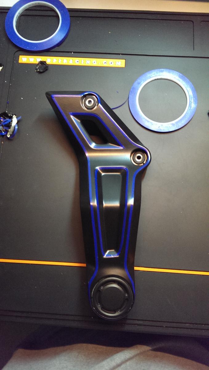

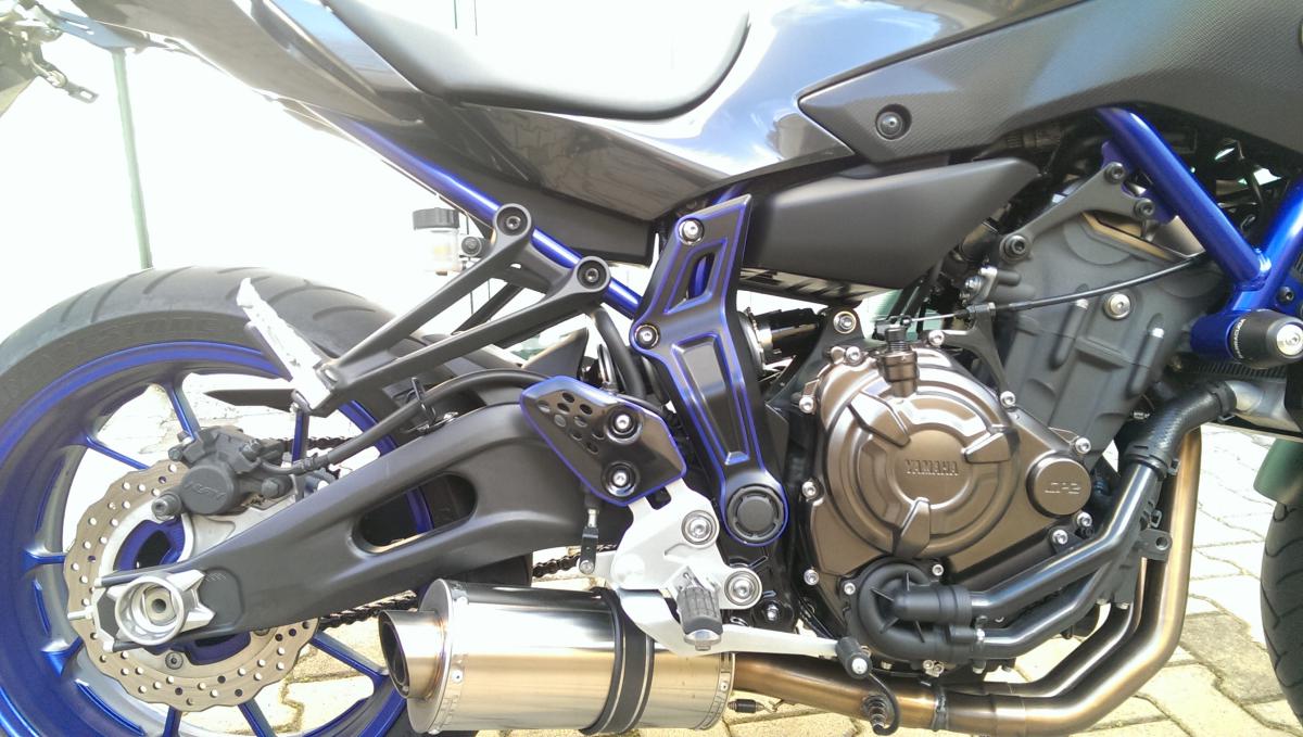

Ok, il primo pezzo mi piace, devo pensare a come fare il resto...
Bella colorazione, fa molto "Tron".
Come vernice hai usato un fondo nero spray e per le linee blu uno a pennello per ritocchi?
Adoro Tron! ahahahah
Devo fare ancora i "para-caviglie"  e il gruppo freno/frizione, vedremo come verrà...

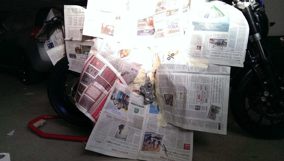

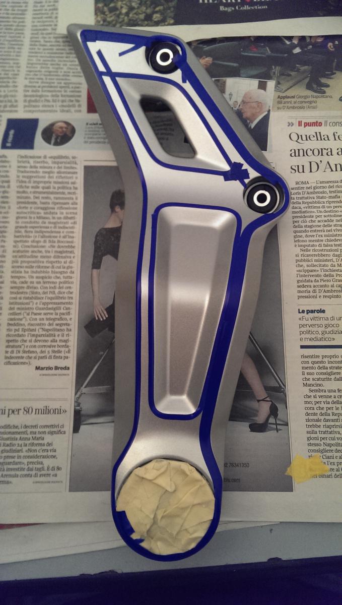

Allora, visto che non volevo fare qualcosa che se poi non mi fosse piaciuto non avrei potuto rimuovere, ho usato la pellicola spray nera opaco e poi ho fatto le linee con del nastro blu (presente in foto) che avevo comprato per mascherare durante i vari lavori con l'aerografo. Il problema è che nelle curve strette il nastro blu si stacca, l'ho scaldato come si fa con le pellicole per il wrapping e sembra rimanere al suo posto (più o meno) sto valutando di fare le strisce con l'aerografo ma è un lavoro allucinante per via delle mascherature. Usare il pennellino come hai suposto tu non sono capace, non riuscirei a fare una linea delle stesse dimensioni dell'altra ahahahah
Oppure puoi pensare direttamente ad un bel set della Gilles Tooling in nero anodico (tossicchia sempre peggio, mannaggia alla stagione autunnale...).  :003:
@Sgunt tu li hai tolti i gommini neri intorno ai fori per le viti dei fianchetti?!

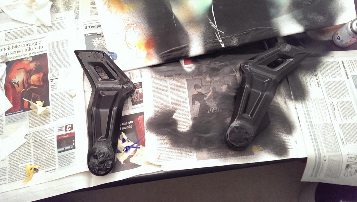

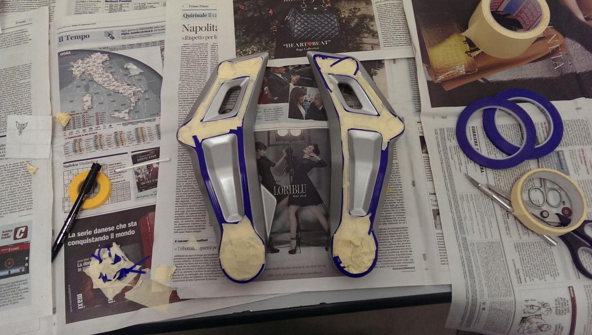

Scusa @will non avevo visto la tua domanda... Comunque la risposta è no, non li ho tolti ma li ho coperti con del nastro di carta. Non ho una foto di come li ho coperti per farli come li ho fatti ma ho udelle foto di una prova.

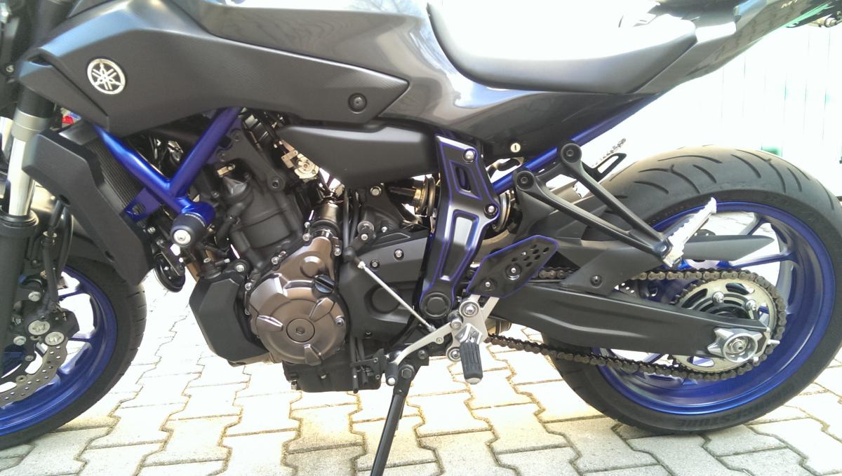

post-3575-0-35506100-1414956930_thumb.jpgpost-3575-0-99825700-1414956943_thumb.jpgpost-3575-0-09202900-1414956958_thumb.jpgpost-3575-0-09242100-1414956918_thumb.jpg

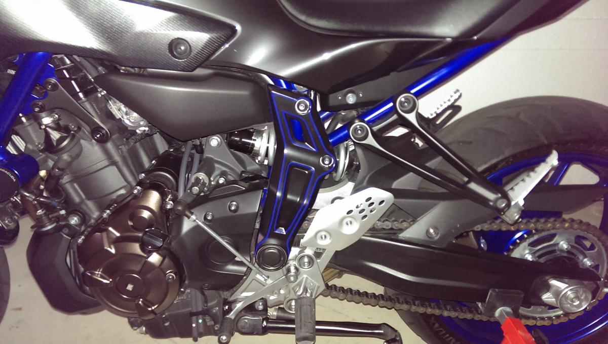

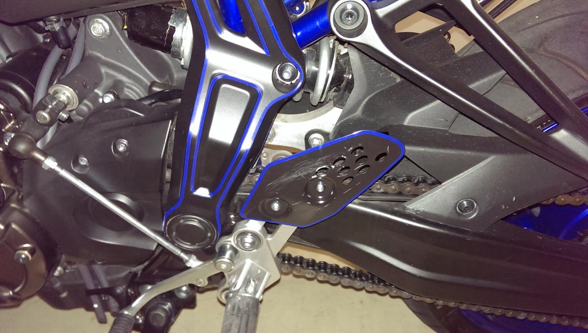

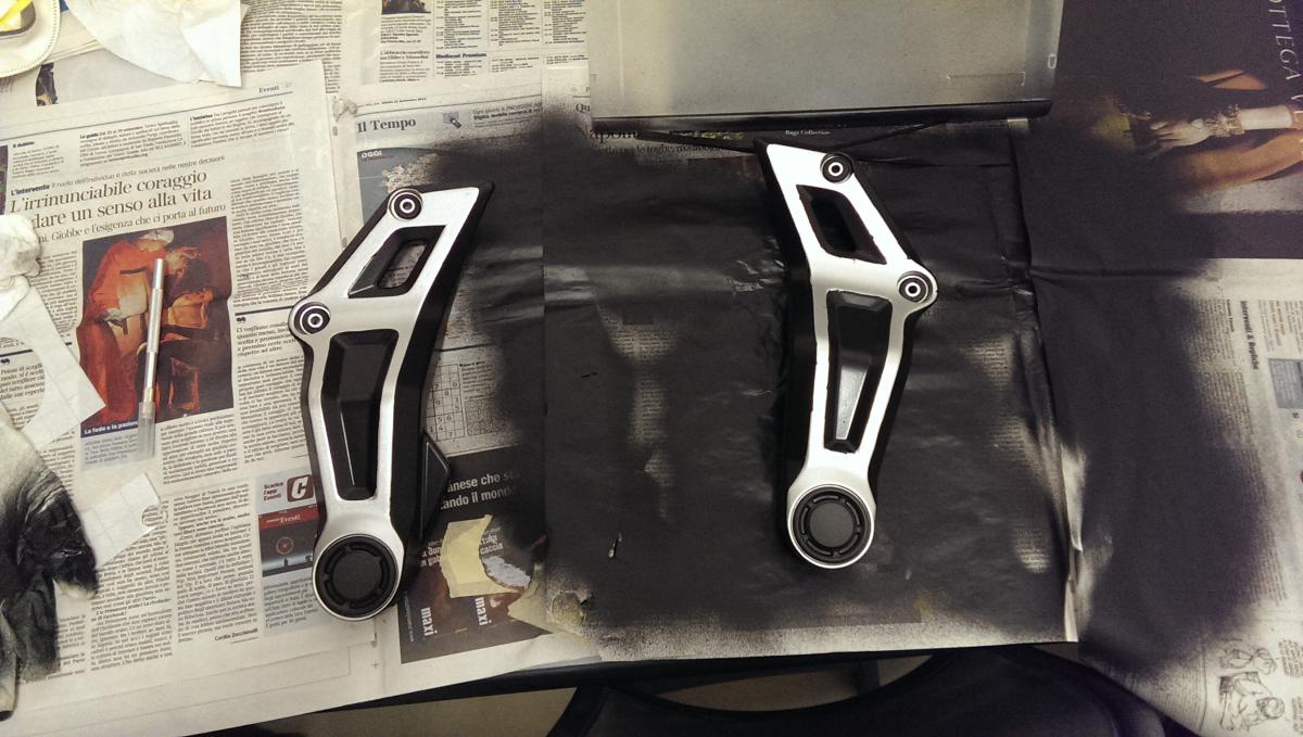

Allora, tra venerdì e sabato ho fatto i paratacchi ma non ne sono molto convinto, ho usato una bomboletta di nero opaco per alte temperature (era l'unica che avevo al momento) e il nero non è proprio nero nero ma è più un nero tendente all'antracite :angry: . Dopo aver dato il colore ho messo il profilino di nastro blu e poi ho dato il trasparente bicomponente semi-opaco; grandissima castronata, avrei dovuto comprare e usare l'opaco...
Ho anche colorato di nero il supporto delle pedane (quello dietro tutto ma che comunque è di colore grigio)
post-3575-0-60143000-1414957608_thumb.jpgpost-3575-0-21078200-1414957622_thumb.jpgpost-3575-0-33247200-1414957636_thumb.jpgpost-3575-0-02145700-1414957649_thumb.jpgpost-3575-0-35443000-1414957661_thumb.jpgpost-3575-0-22075800-1414957597_thumb.jpg
Vedendo l'insieme mi verrebbe voglia di fare anche la leva del freno e del cambio, ma queste sarebbero da fare con la pellicola visto che ci sfrego di continuo i piedi...

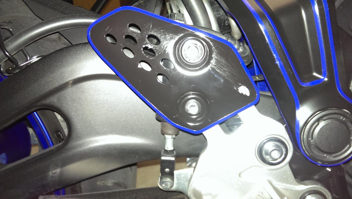

Oggi ho fatto 240km tra misto stretto e tornanti, ho potuto constatare che sarebbe stato meglio dare una o due mani in più di trasparente 2K per creare un pochino più di spessore. Con gli stivali ho graffiato e rimosso il colore, mannaggia!!!
Quello che si è rovinato di più è il dx

Infatti chiedevo perchè anche io non li ho tolti i gommini..Le leve dubito si riescano a fare decentemente con la pellicola, ma si può provare!
Potresti pensare alla pellicola per i paratacco,visto che sfregando la vernice viene via.
ma una domanda, prima del nero non hai dato una mano di fondo,di primer? Quante mani di nero hai dato? strano che abbia fatto così...
Io ti consiglio questo:
-Svernicia bene.
-Dai una passata con carta vetro fina per rendere un pelo ruvida la superficie.
-Primer:dai almeno due o 3 mani e lascia asciugare bene, possibilmente in una stanza senza polvere.
-Vernice nera:prendi una buona vernice spray,non di quelle per alte temperature,dai anche 5 o 6 mani di quella,a distanza di almeno un'oretta l'una dall'altra.
-Finitura lucida o opaca,come preferisci,dai almeno 3 mani (qui l'ideale sarebbe aspettare 24 ore tra una mano e l'altra).
Dovresti avere un risultato duraturo così facendo...
Verniciare è tosto e lungo, per quello ho optato per la pellicola,oltre al fatto che si può sempre fare un backup. ;)
Se cartavetri fallo con la superficie bagnata, viene meglio.
Il lavoro procede benissimo, ti consiglio anch'io, dove possibile, di wrappare. A suo tempo feci i paratacchi della mia vecchia xt e in 4 anni non si sono mai rovinati.
@AndreaG wrapparare sarebbe un'opzione valida ma preferirei andare di vernice...
@Will hai perfettamente ragione riguardo al primer (che non ho usato) ho opacizzato i pezzi con una carta vetrata ultra fine (fatta apposta) ma stupidamente ho dato una sola mano di trasparente facendo più passate, avrei dovuto tenere ferma la moto un paio di giorni in più e fare un lavoro fatto meglio e con più pazienza.
Oggi andrò a comprare il trasparente opaco e riproverò tutto facendo più con calma
Punta davvero al primer,conviene,fa grossa differenza non darlo,darlo e darlo bene..sulla pazienza hai ragione,non si può stare senza moto per giorni
Personalmente se dovessi rifare qualche pezzo "in ferro" lo farei verniciare a polvere così verrebbe fuori un bel lavoretto... Poi ci sarebbe sempre il problema di dover tenere la moto ferma... Ma questo è un'altro paio di maniche...
