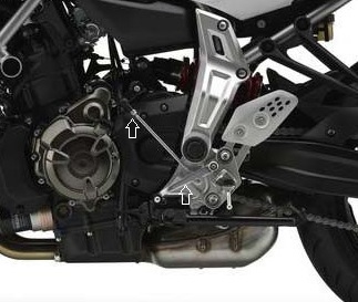

Salve,
vorrei alzare la leva del cambio.
Nel manuale non ho trovato alcun riferimento.
Avete dei suggerimenti? :P
Grazie,
dodero
Ciao, ho dovuto regolarlo anche io per farci stare bene lo stivale.
In ogno caso, ci sono due dadi all' estremità di quella "bacchetta" che collega i leveraggi sulla pedana e sul carter.
Una volta allentati quelli (indicati con le frecce nella foto), gira la "bacchetta" stessa per avvicinare o allontanare i leveraggi, ed in pratica alzare o abbassare la leva del cambio.
Quando hai trovato la posizione giusta, serra nuovamente i dadi.
Buon lavoro :-).
Modificato da christianmatta
grazie 1000 :)
meglio ricordare per chi non lo sapesse ed evitare di far danni che i filetti sull'asta di rinvio sono un destro e un sinistro
