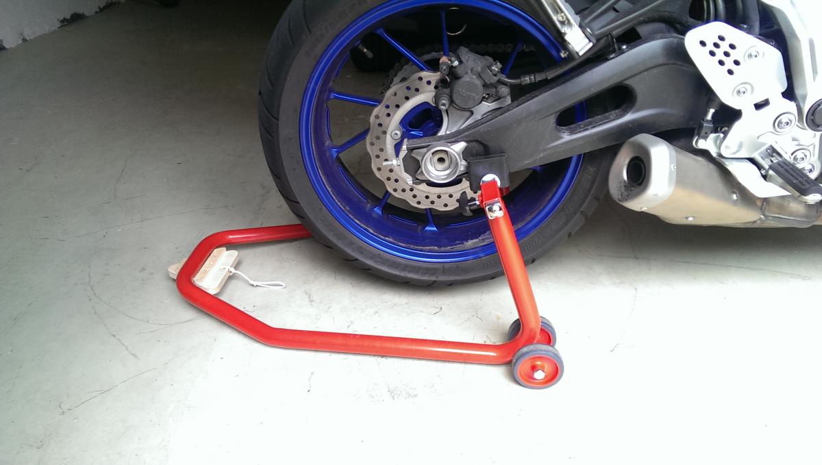

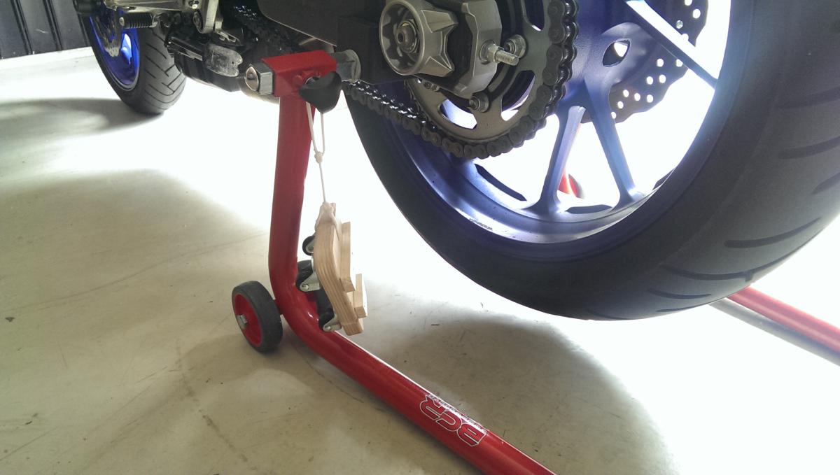

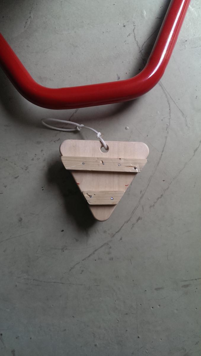

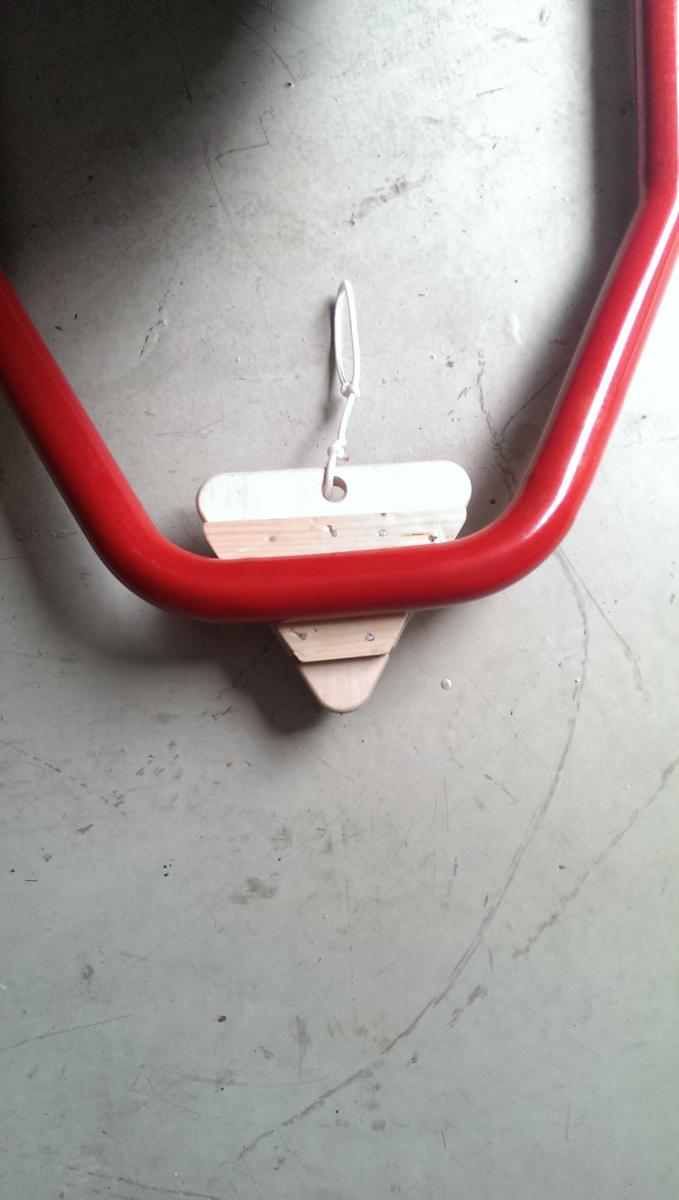

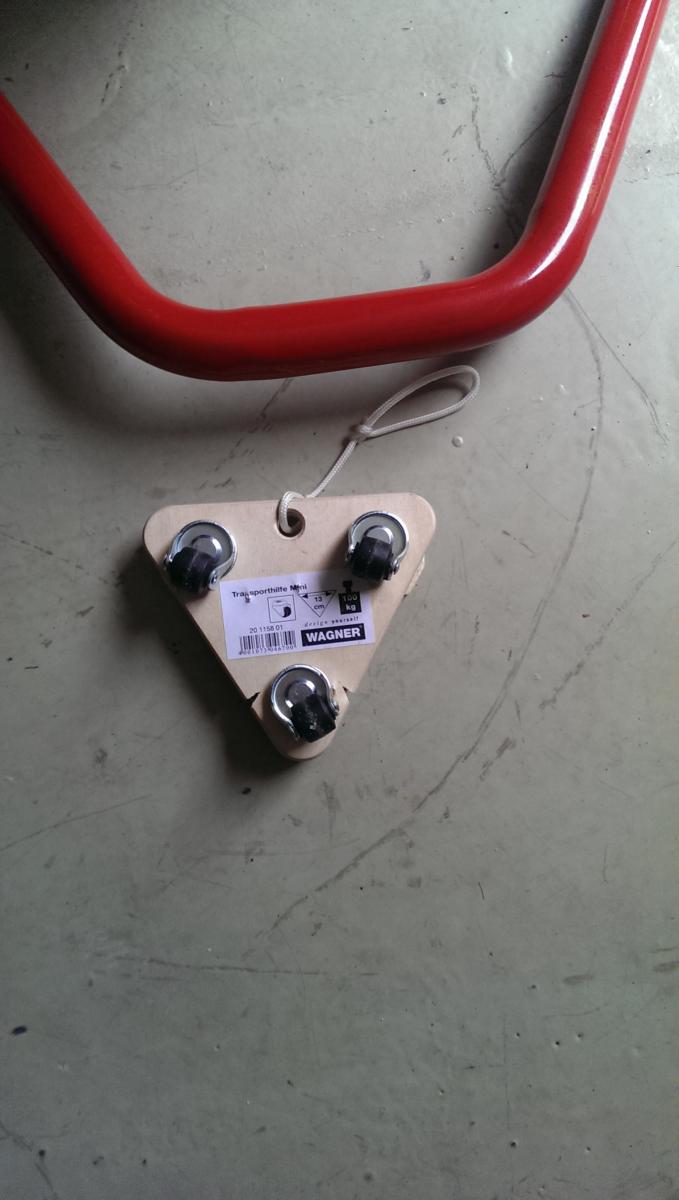

Io ho preso un cavalletto posteriore con le staffe a "L" visto che la 07 non ha i nottolini. Mi piace davvero tanto ed è anche comodo per fare qualche lavoretto ma scomodo per lo spostamento della moto.
Ho rimediato prendendo da Leroy Merlin uno di quei supporti con le rotelle per spostare i mobili e gli ho messo due pezzi di legno in modo da fermare il cavalletto. (è ancora un work in progress)
post-3575-0-10845400-1405373801_thumb.jpgpost-3575-0-72925300-1405373810_thumb.jpgpost-3575-0-76353800-1405373819_thumb.jpg
Così facendo la moto resta sul cavalletto posteriore il quale è leggermente sollevato da terra, così facendo i due bracci laterali non strisciano sul pavimento e posso spostare la moto come (o quasi) fosse senza cavalletto
E quando non devo spostarla appendo il supportino al cavalletto

Cortesemente vorrei saper da Sgunt la marca del cavalletto e dove la ha reperito,
La soluzione che ha trovato mi sembra ottima e veramente semplice. Bravo
