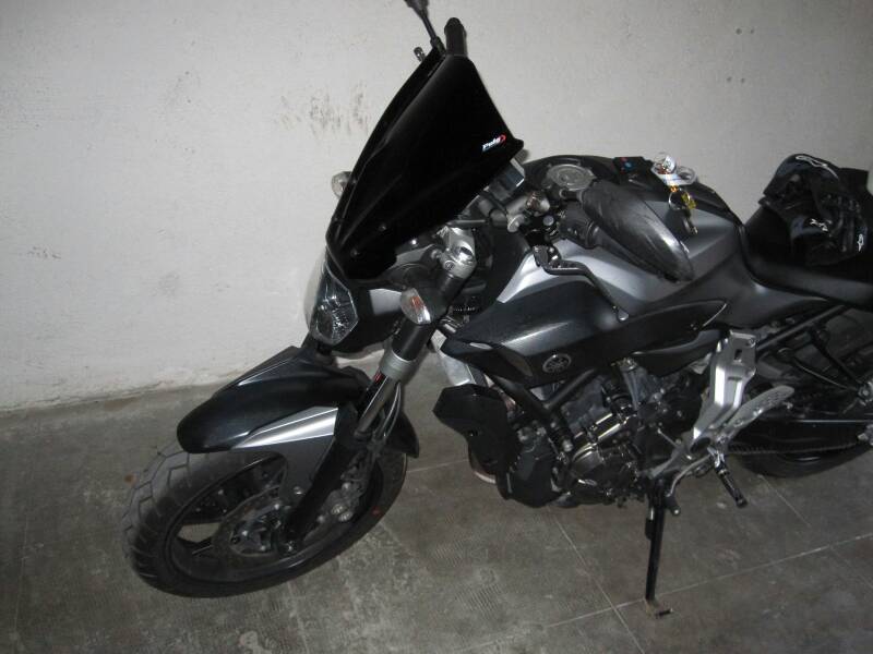

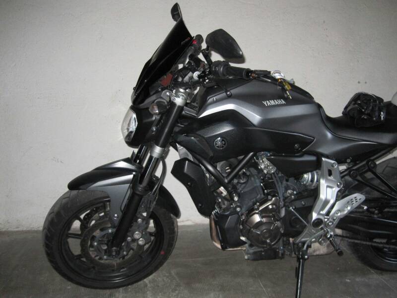

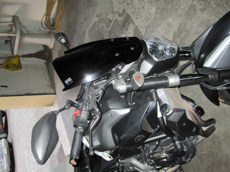

Alla fine ho optato per il Puig touring nero (80€ online).
A beneficio di chi volesse scegliere questo modello:
Montaggio : facile. Ho mantenuto le viti sopra il faro originali della moto perché non mi fido a cambiare filettatura con quelle in dotazione. Sono leggermente più lunghe ma le originali fissano bene. Fate attenzione al verso in cui montate i supporti. Io li avevo messo verso l'interno e quindi non combaciavano i buchi del cupolino. Comunque dal disegno delle istruzioni si capisce bene. Senza commettere errori ci vogliono 10 minuti. Non mi convincono i bussolotti di gomma in cui si avvitano le viti del cupolino. Reggono bene per ora ma spero non si allentino con il caldo. I copri viti invece sono sicuro che durano nulla. VOTO 7.5
Efficacia: come dico nel precedente post, l'altezza è fondamentale per valutare un cupolino. Io sono 1.80 e ho notato che effettivamente riduce molto la pressione sul ventre e sul torace. Sui "130" però scarica tutto il flusso all'altezza della visiera del casco. A velocità inferiori invece è un gran vantaggio. Montato ieri sera e testato oggi per andare e tornare a bracciano. Ho quindi preso la cassia veientana che è una statale veloce e poi le provinciali intorno al lago per vedere come se la cava sui medi. VOTO 7.5 ( ma ci sta per le sue dimensioni non da vela per lo scooter)
Estetica: valutate voi dalle foto Pensavo snaturasse molto il frontale ignorante della mt ma devo dire che invece lo riempie. Francamente senza cupolino, la mt sembra che glielo abbiano rubato. Sicuramente la versione corta del Puig è più bella ma preferivo avere una cosa funzionale. VOTO 8
Se avete domande fatemi sapere
