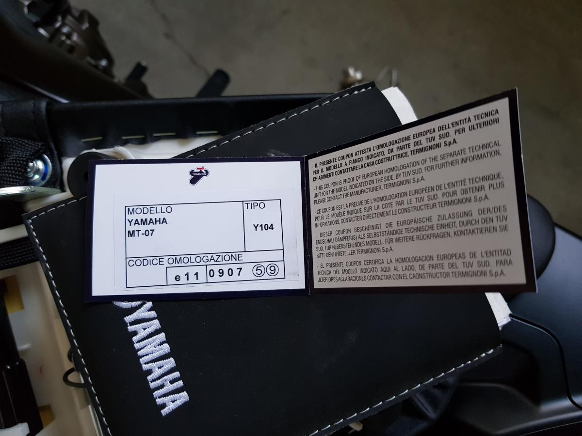

Il documento dovrebbe riportare l'omologazione solo per i fumi se non ricordo male, se non c'è nulla sullo scarico probabilmente è la versione race
Sei sicuro che sulla fascetta del terminale non ci siano le omologazioni?

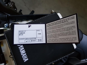

Questa è la mia :
Se non è omologato e te lo hanno spacciato per tale ti conviene rimandare indietro e far valere il diritto di recesso.
Mi sembra strano però che te lo abbiano fornito con catalizzatore se non é omologato per montarlo.
Se guardi che modello è esattamente riesci a risalire se è omologato o meno
Edit: entrambe le omologazioni sono stampate sullo scarico e anche sul tagliando

Se non sbaglio il 9 cerchiato sta per i decibel
Mentre il 5 cerchiato sta per i fumi e quello deve essere sul librettino e non necessariamente sullo scarico!
In qualsiasi caso sul librettino devi avere il 5 ed il 9 cerchiati per poter circolare liberamente.

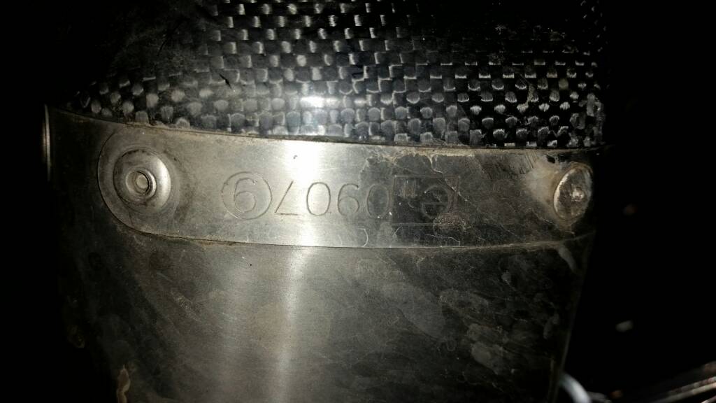

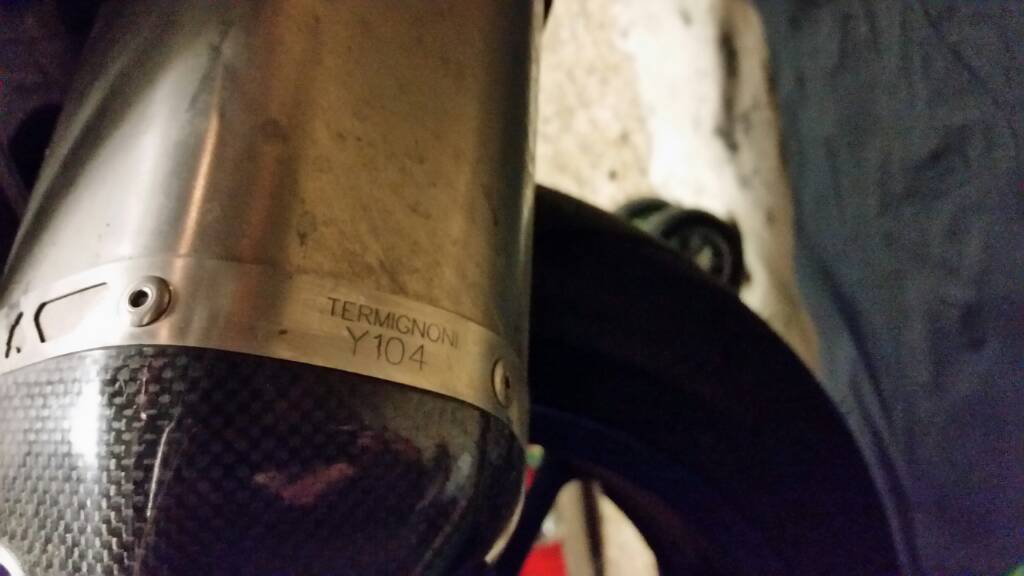

Si sul terminale c'è incisa l'omologazione (per il rumore credo) , sul sito è specificato che per considerarlo omologato bisogna installare il catalizzatore
Esatto, e in più Y104 è la sigla del catalizzatore che devi avere per essere un regola con il c.s.
Se invece vuoi cambiare tono ... ;-)
Si il modello è quello giusto e le sigle sul cat coincidono, il problema è che sull omologazione c'è scritto solo mt 07, oggi telefono in termignoni e chiedo se possono farvi avere una copia dell omologazione per xsr700, probabilmente il cat che ho ordinato era un fondo di magazzino e aveva solo la vecchia omologazione per mt... Speriamo...

Deve necessariamente essere stampigliato anche lo scarico, o con i codici E o con un codice riportato sul foglio di omologazione.
come detto più e più volte, gli scarichi omologati per emissioni quindi (5) per mt07, non sono omologati anche per xsr700 perchè questa è euro4. Tutte le varie case infatti si stanno adoperando per avere tale omologazione e secondo il mio modesto parere, hanno approfittato tutte di questa cosa per vendere comunque i loro prodotto, pur conoscendo la verità. Zard..Sc...Termingoni etc....
Come detto in un 'altra discussione, sullo scarico originale della xsr non c'è scritto proprio nulla.. ne (9) ne (5) .

Vi riporto quello che mi hanno risposto in termignoni quando ho esposto il problema del documento che riporta solo omologazione per mt 07 :
Buongiorno,
Grazie per averci contattato. Per poter ricevere il certificato da Lei richiesto dovrebbe gentilmente inviarci via e-mail all'indirizzo info@termignoni.it, una foto dove sia ben leggibile il numero d'omologazione stampigliato sul fondello o sulla fascetta sottorivetti del silenziatore, e provvederemo a spedirglielo gratuitamente.
Inoltre assieme all’immagine del numero d’omologazione le chiediamo se possibile il suo indirizzo per intero così da agevolarci per la spedizione.
Il tizio di termignoni mi ha confermato che il documento avrà doppia omologazione, quindi ora sono curioso di vedere cosa mi arriva a casa

Arrivato anche il documento di omologazione! Probabilmente non vale nulla ma almeno ho qualcosa da mostrare in caso di controllo!
Ovvero cosa ti hanno mandato?
