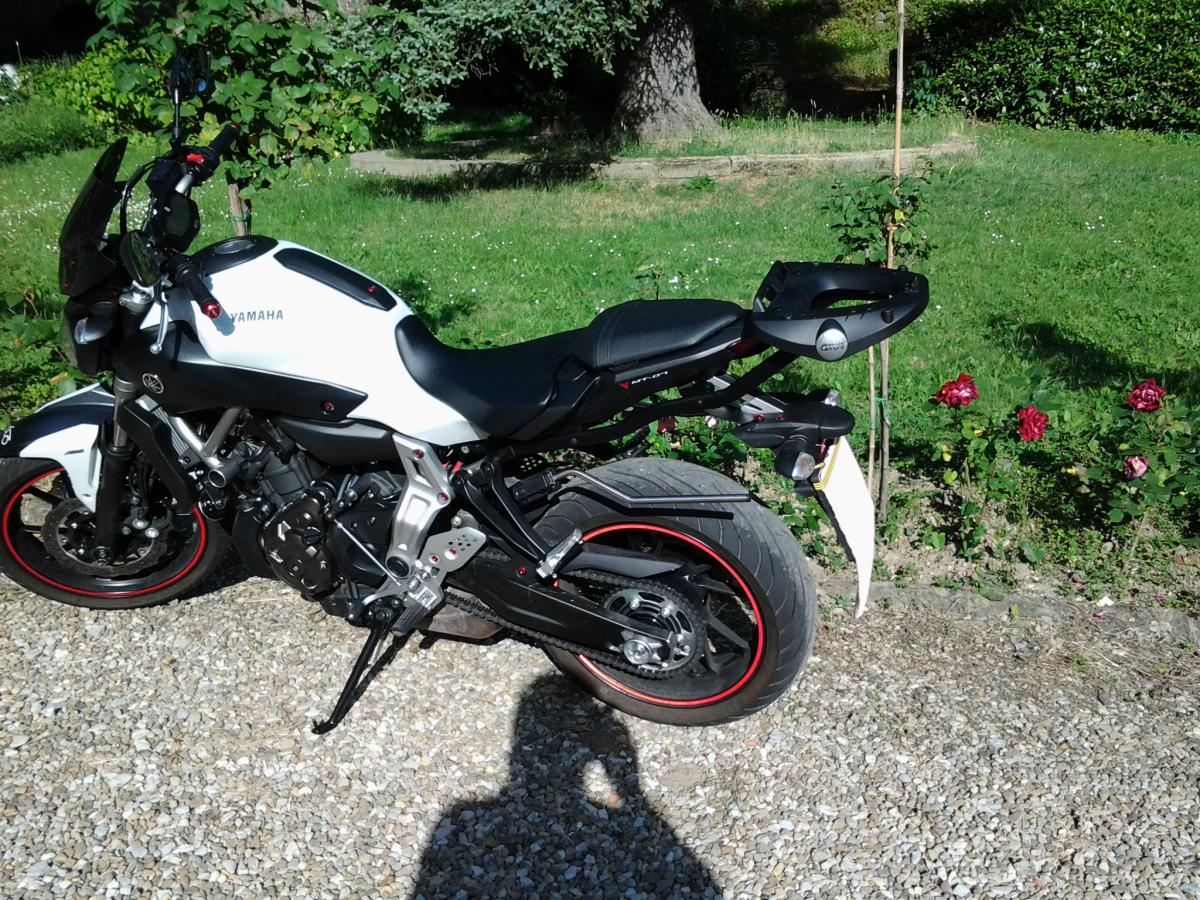

Ciao a tutti,finalmente mi è arrivato il portapacchi Givi...ordinato con la moto l'8 marzo!!!
L'installazione non è particolarmente complicata,ma richiede un minimo di manualità:va smontato le plastiche della coda e fatto 2 asole sotto al codino(okkio...le dime non sono il massimo)
poi va solo collegato agli attacchi pedane post e messo il paraspruzzi sul portatarga!
ATTENZIONE!!!
Il portapacchi Givi (mod 2118FZ) puo essere installato SOLO ed ESCLUSIVAMEMTE con il portatarga originale (forse anche con l'opzionale Yamaha...forse) xchè gli attacchi post. che escono dalle asole sotto al codone sono a fianco del fissaggio prolunga portatarga proprio dove sono tutti i portatarga aftermarket...quindi se avete già un Rizoma od un Barracuda (solo x es.) non prendete il Givi oppure fiondate i portatarga!!!
Appena trovo il tempo,finisco di piazzarlo e faccio 2 foto

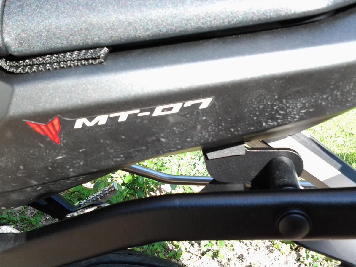

Lamps

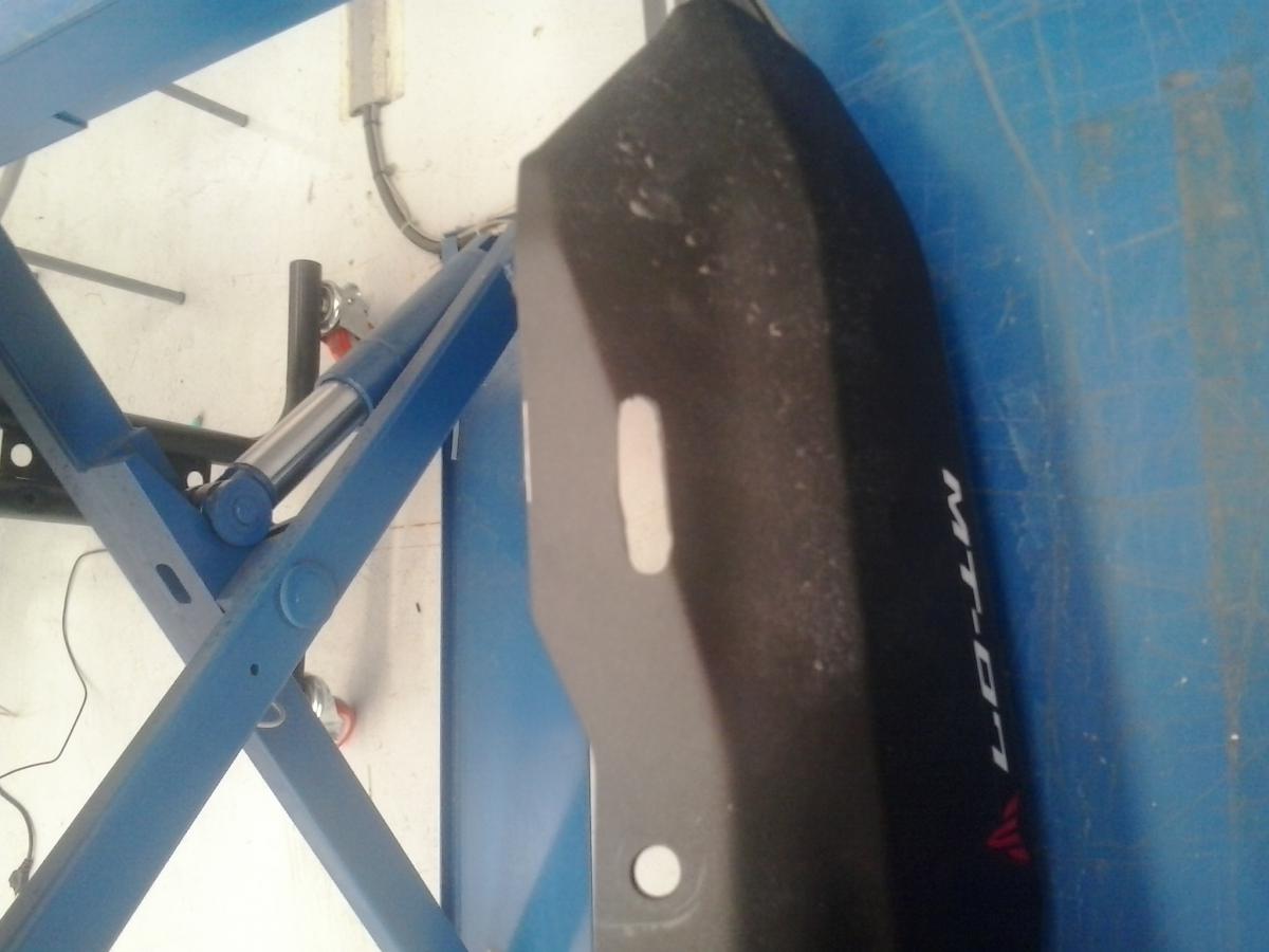

Hai dovuto forare i fianchetti per installarlo?
Ciao,si,vanno forati i fianchetti del codino ai lati del supporto portatarga,2 tagli di circa 35x8mm!!!
Anche il portapacchi originale va montato forando i fianchetti(in zona sella)!
Lamps
non serve citare il msg immediatamente precedente
confermo . 4 fori per l'originale che ho montato. comunque per maggiori info vedi discussione "bauletto 50l si o no?"

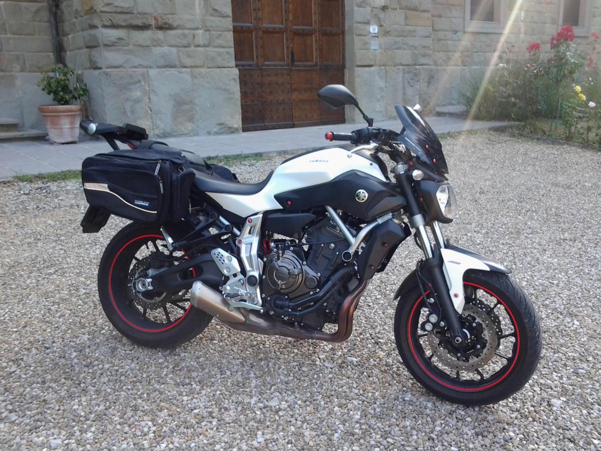

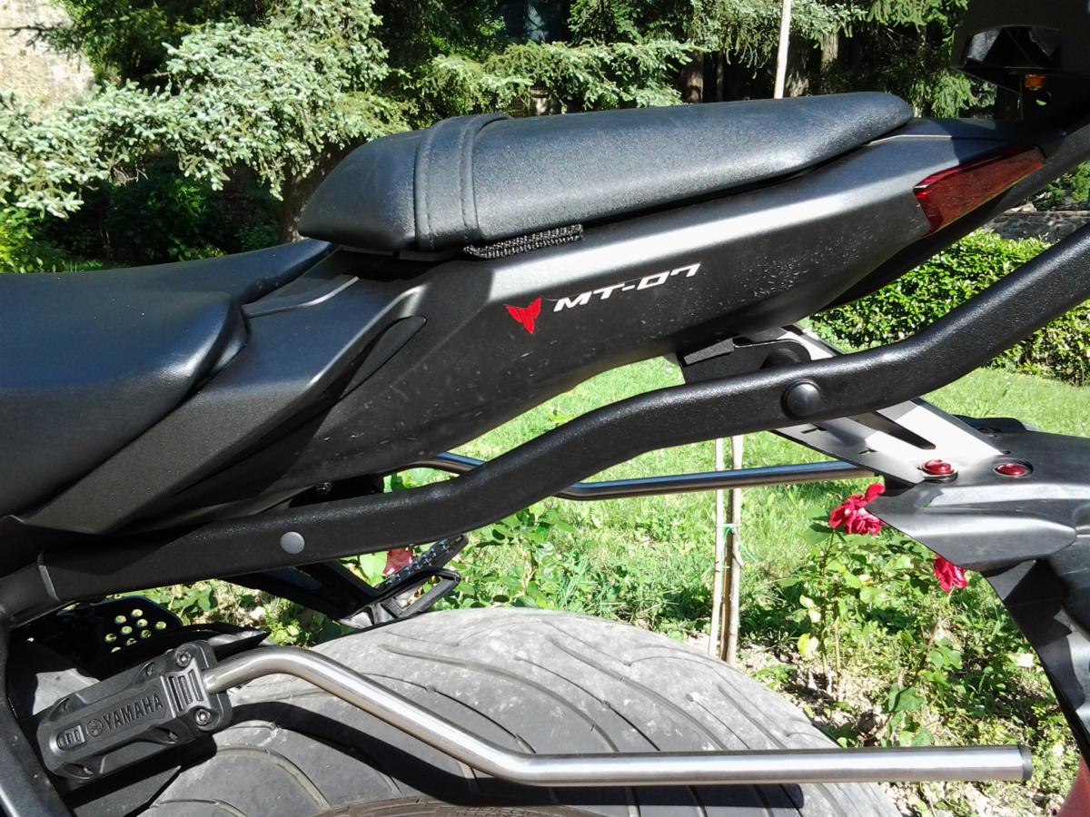

Ciao a tutti,ho montato il portapacchi e,gia che c'ero,anche i supporti x le borse Yamaha(uso delle Kappa in cordura).
Il portapacchi è decisamente robusto e,anche se mi sembra mooolto strano,non ho trovato nessuna indicazione di carico e vel max(forse mi hanno dato un preserie???)
Sul bauletto da 45lt(E450 Simply 2) c'è scritto max 150km/h,mentre sul 30lt (Givi marchiato Kawasaki) non c'è scritto niente!!!
Lamps
