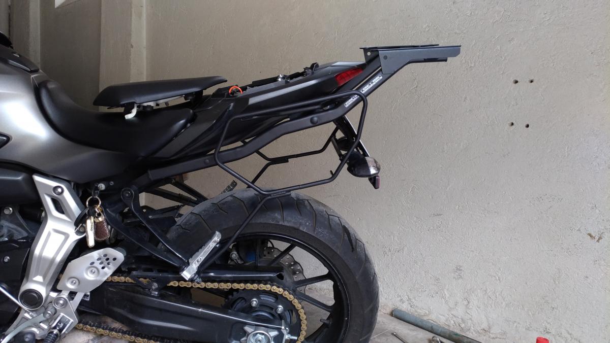

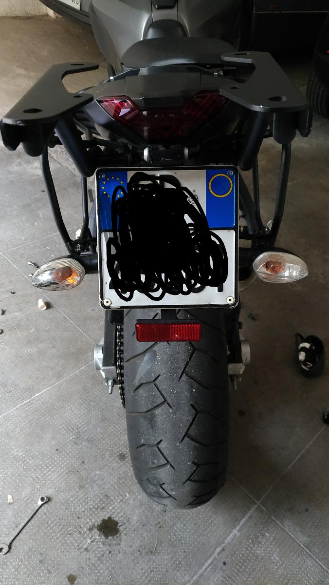

Ciao. Riapro questo post per una doverosa precisazione.
Mi riferisco al fatto che il kit givi monorack si più installare anche con portatarga Rizoma. Nel primo post invece si diceva che era possibile solo tramite quello originale. Io ho anche montato i telaietti te2118.
La rottura sono invece le frecce laterali che danno noia alle borse laterali. Ogni volta le devo far ruotare in basso. Dovrei metterne di più piccole.
Vi allego le foto e spero possa essere d' aiuto.
