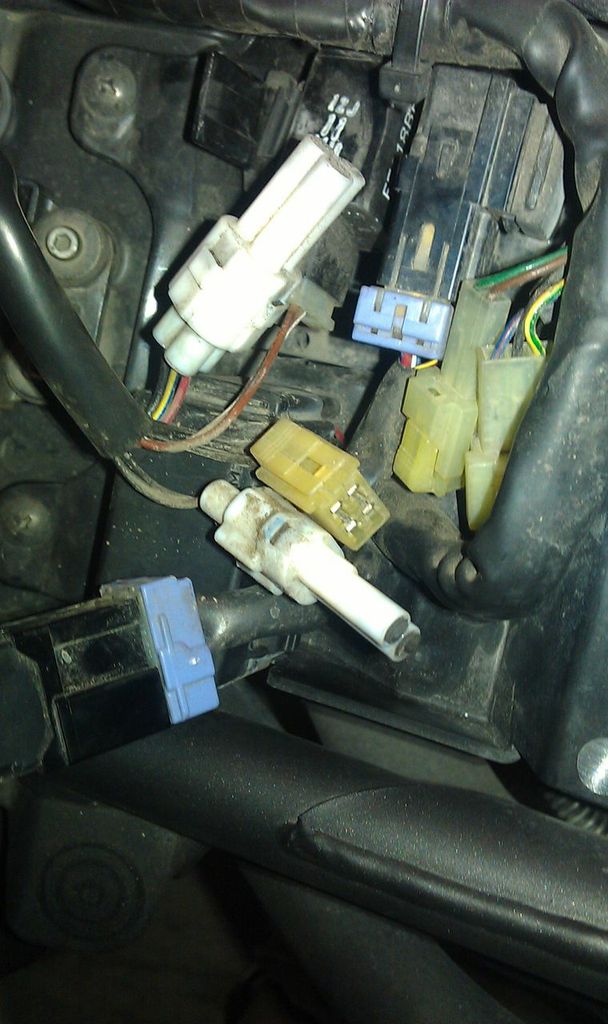

(MT-03) Cavi sotto sella scollegati
come da titolo ...
non riesco a capire a cosa servono questi cavi che ho trovato staccati sotto la mia sella
sia quello giallo che i due bianchi a che servono?
Grazie

comperata nuova o di seconda mano?
Si ma nel 2010
che ci manca?
Allora i connettori a tre ed a due servono per il diagnostico
Ma qul morsetto multi contatto in giallo?
Modificato da freddy
allora, qualcuno come me potrebbe avere bisogno .....
il bianco vicino al giallo sono entrambe per l'altifurto
il bianco con tre connettori è il diagnostico Yamaha
La cosa è spiegata e rappresentata malissimo anche sul manuale d'officina
(detto dal meccanico Yamaha)
