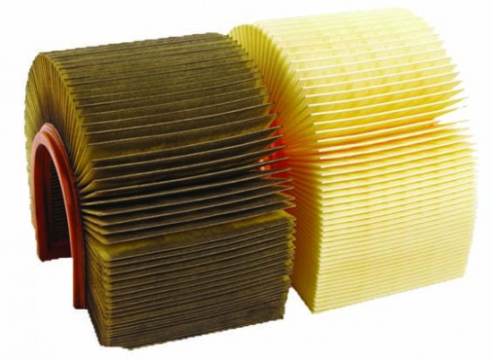

Io controllerei per sicurezza, non è un'impresa impossibile raggiungerlo. Se fosse intasato, a questo punto propenderei per un bel K&N e facciamo passare la paura.
Faccio una domanda stupida: non ho mai visto un filtro intasato...quindi non saprei distinguere un filtro sporco da uno molto sporco!  :phew:

Ma come fai a capire se un filtro è stato sostituito o no? Penso sia difficile quantificare lo sporco di un filtro....
Presenza eccessiva di polvere, texture scurita, maglia di metallo non visibile (negli aftermarket)... si vede, si vede! ;)
ok...quando lo smonto faccio foto e ve la mando così me lo dite voi se è pulito o sporco! ;)
l'ho capito dal colore
sembrava ai carboni attivi
