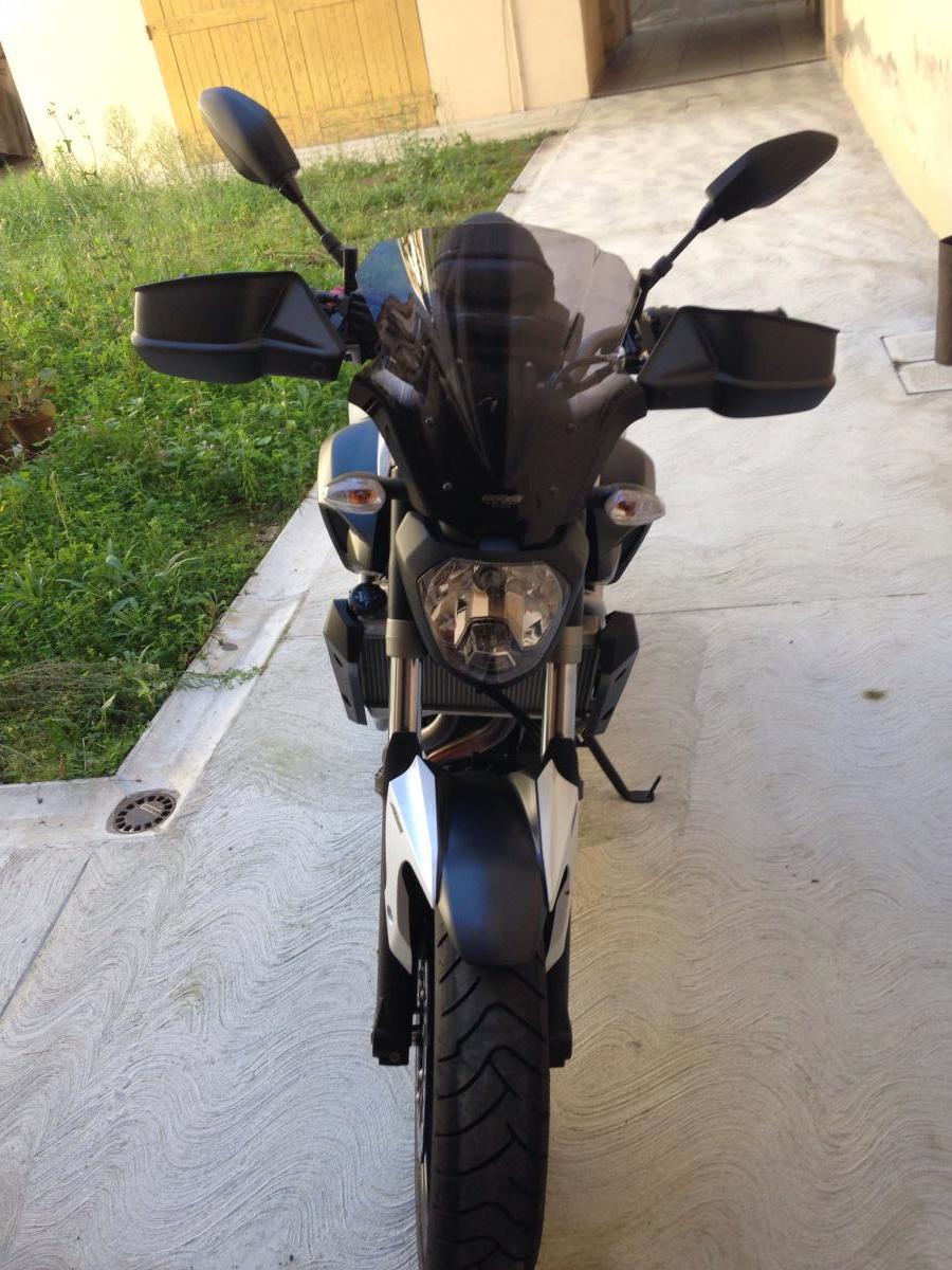

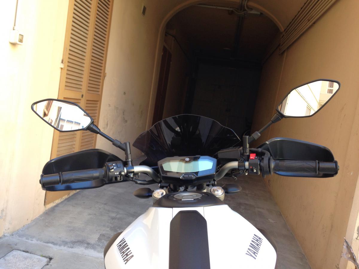

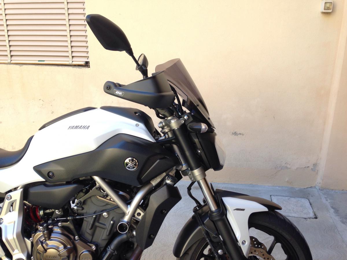

io ho montato questi paramani, secondo me sono tamarri il giusto :)

Molto belli! Quali sono? Molto fico anche il cupolino..anche nell'insieme.. Complimenti!
sono questi : http://www.acerbis.it/moto/prodotto_detail.php?idp=314

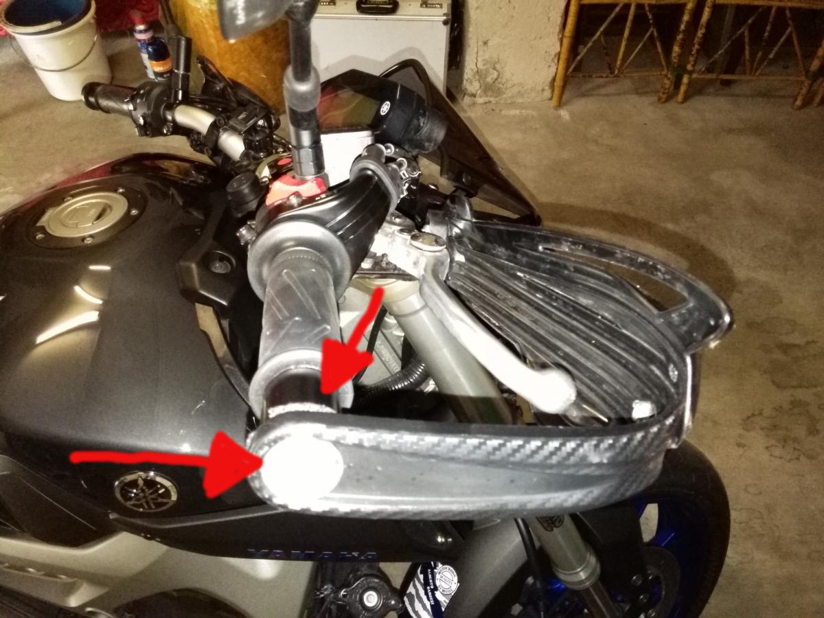

però ti avviso che per montarli ho smadonnato parecchio :) , son stato costretto a modificare gli atticchi sul manubro , il nostro è conico perciò non andava bene , poi ho forato il contrappeso per metterla vite del paramani e poi ho forato il paramani stesso. Insomma un ora imprecando.
Avevo letto che i dual road sono più semplici da montare... Li avevo visti questi ma addosso alla moto stanno davvero bene!
li ho giù in garage, li avevo montati sulla vecchia moto (monocilindrico) da fermo erano bellini, in movimento un disastro! vibravano da fare paura. Si fissano solo con un tassello ed hanno in contrappeso integrato, poi la parte frontale è aperta. Personalmente non sò se vibrano o meno sulle nostre , ho montato direttamente altro.
Ma sono fissati anche sulla barra quindi?..non hai avuto problemi con i cavi per esempio?
Non vorrei impazzire! Ah ma con le ve originali......ci stanno i paramani?!
Sono fissati all'esterno del contrappeso (modificandolo) di conseguenza le leve ci stanno. E poi son fissati con le staffe sul manubrio che li "chiudono" . Con i cavi nessun problema. Se vuoi domani appena ho un attimo ti faccio delle foto nel dettaglio cosí ti fai un'idea di come montarli.

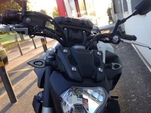

Detto fatto.

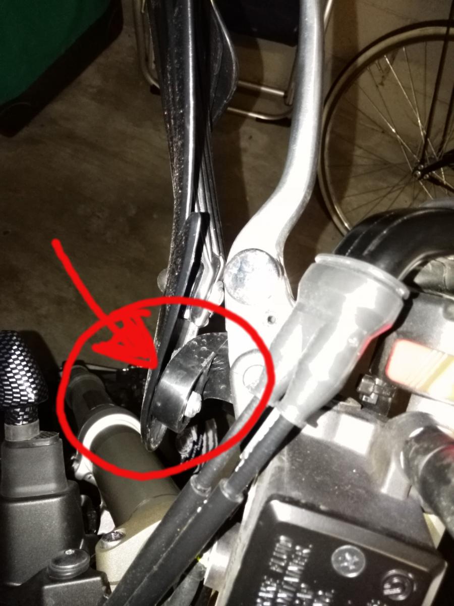

Foto 1- fissaggio al contrappeso, bisogna forare il contrapperso e poi maschiare filetto M6 per la vite di fissaggio, logicamente stando attenti a non rovinare l'esagono del contrappeso stesso altrimenti non lo smonti più. dietro al fissaggio paramani ho messo una striscia di gomma rigida per aumentare l'attrito tra le due parti.

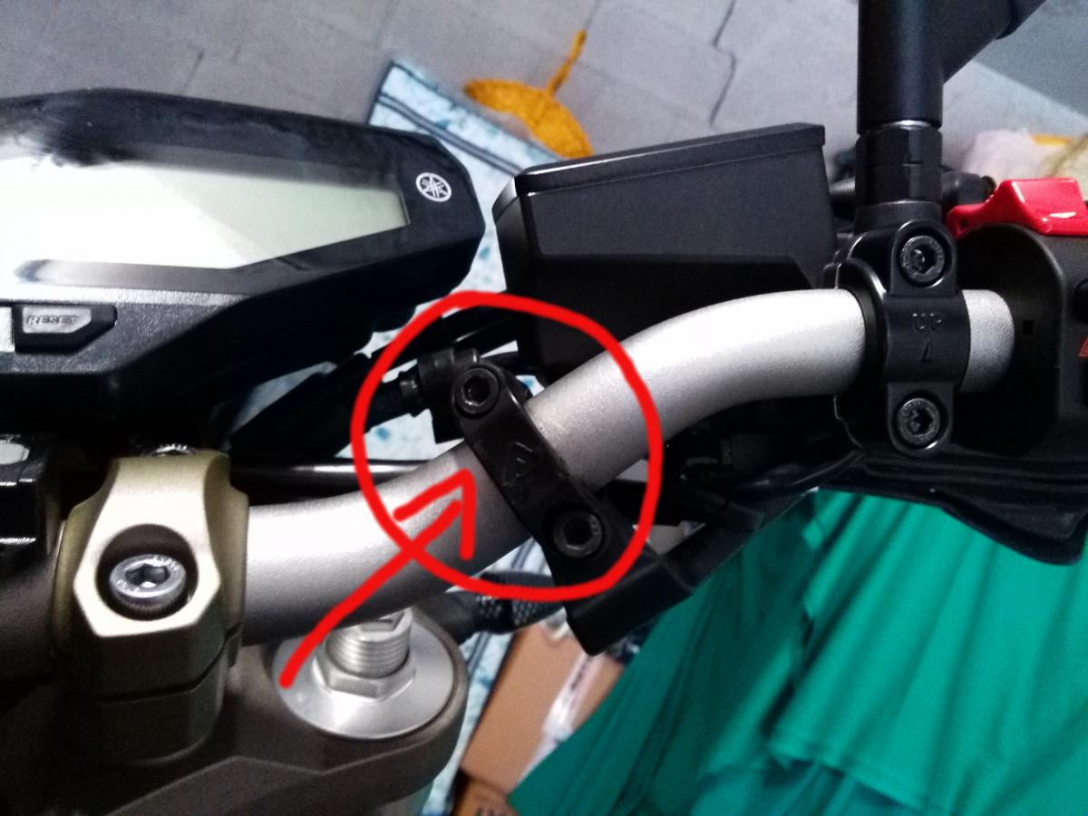

Foto2- il braccialetto di fissaggio sul manubrio deve diventare conico, questo è stato sicuramente il lavoro più ostico.

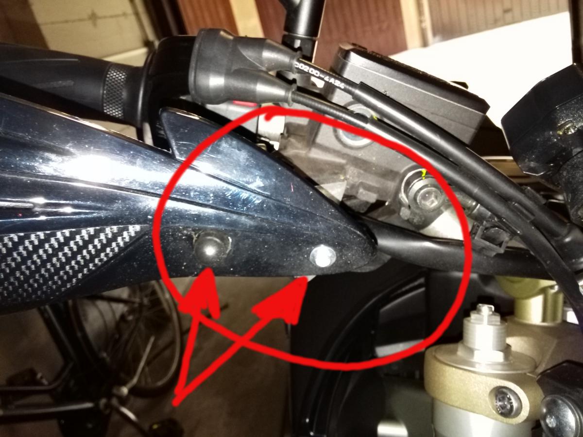

Foto3- una volta fissato il bracciale, dovrai rifare un foro nel paramani perchè il fissaggio originale non andrà bene
Foto4- il supporto andrà limato per cambiare l'inclinazione del fissaggio altrimenti non potrà appoggiare in piano sul paramani.
Ah Will appunto, logicamente io ti ho detto che non ho avuto problemi con i cavi, la mia è una 09, suppongo/spero che i cablaggi e leve siano uguali alla 07 altrimenti non è detto che vadano bene.

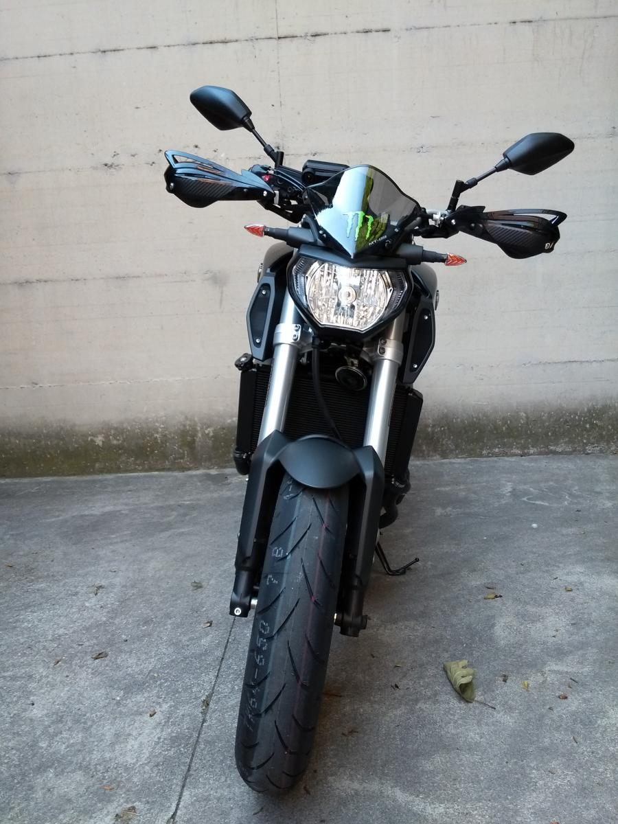

Finalmente ho fatto anche io un piccolo upgrade: cupolino e paramani!
raddrizzata foto
Carini, li vedrei bene con qualche piccola personalizzazione con del bianco ;)
Eh e in programma...pensavo addirittura di usare gli adesivi da cerchio!

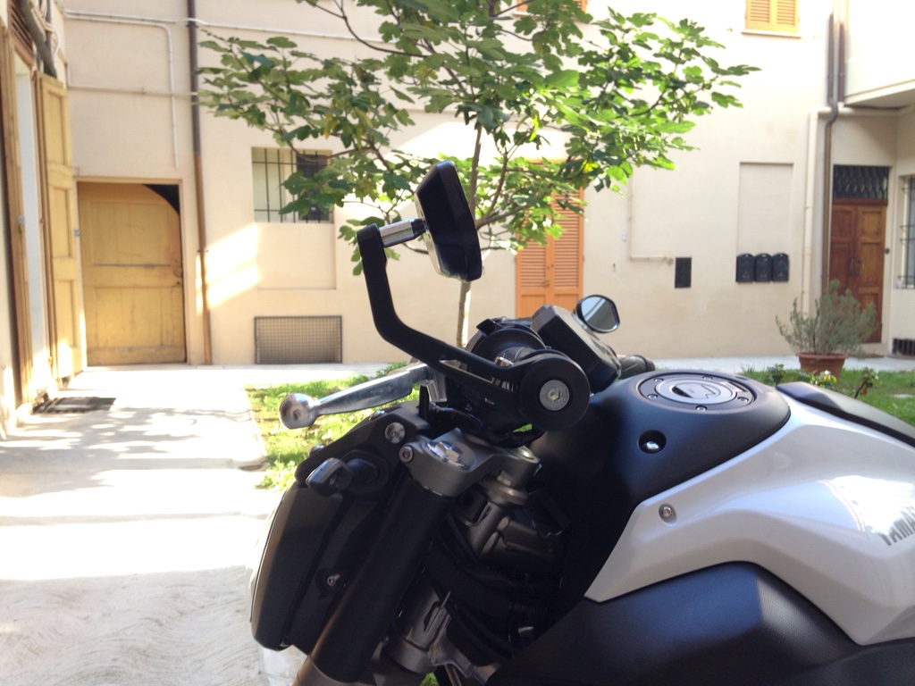

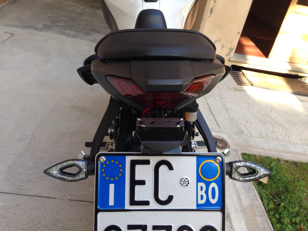

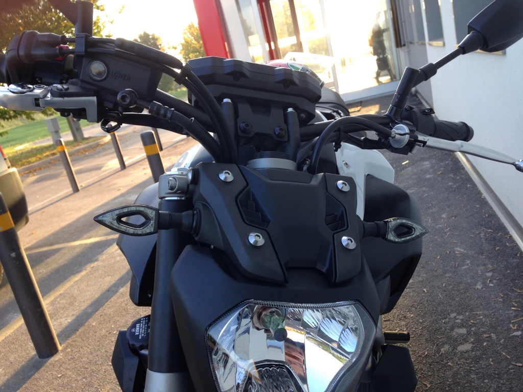

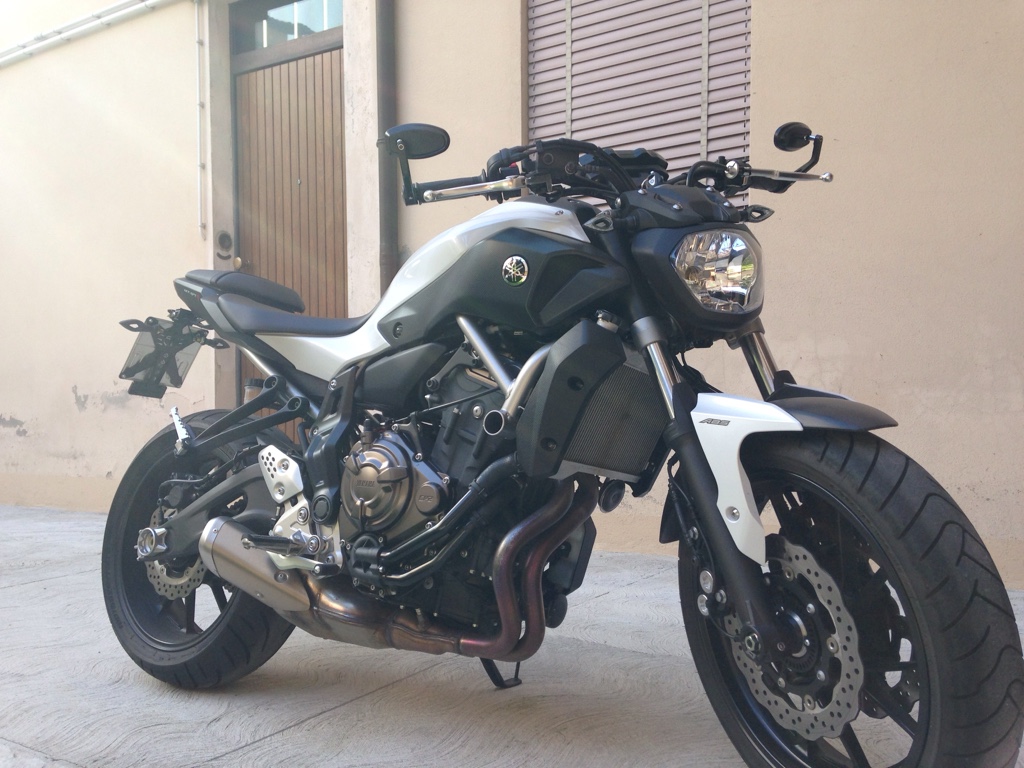

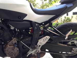

Vi posto un po di novità dopo il cambio look!
Sostituito manubrio con un wrp piega monster,frecce a led,portatarga,fianchetti neri,specchietti bar end...chiuderemo la stagione con le leve freno e frizione nere appena arrivano!
