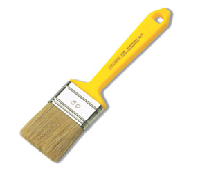

Ciao Freddy ti sconsiglio di usare acqua ad alta pressione sulla moto e su ingranaggi in genere...non c'è ne bisogno!!Basta usare petrolio lampante ho WD40 (quest'ultimo costa di più ) con un buon pennello tipo questo post-2747-0-01179300-1410600087_thumb.jpg  e una bacinella per far colare il petrolio... si ottiene un risultato migliore senza danneggiare niente...poi prima di passare il grasso bisogna asciugare bene il tutto e fare un giro per togliere l'eccesso di petrolio, a quel punto si può spruzzare il grasso!!

Ciao Mimmo, bentrovato
in questo post
http://www.mt-series.it/index.php/topic/6913-cura-della-catena/?p=74866
spiego perché il petrolio lampante non è indicato
spesso il petrolio lampante o kerosene viene utilizzato come un vero e proprio solvente organico che certo non fa bene alle orings della catena
alle brutte se si vuole usare il pennello fanno molto meno danni il gasolio o la benzina,
ma la migliore pulizia è il sapone della nonna e l'acqua
