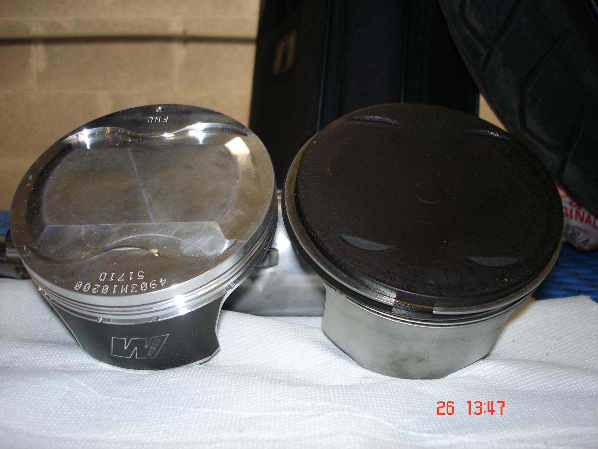

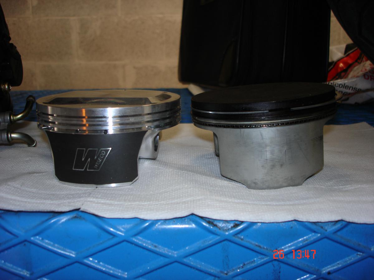

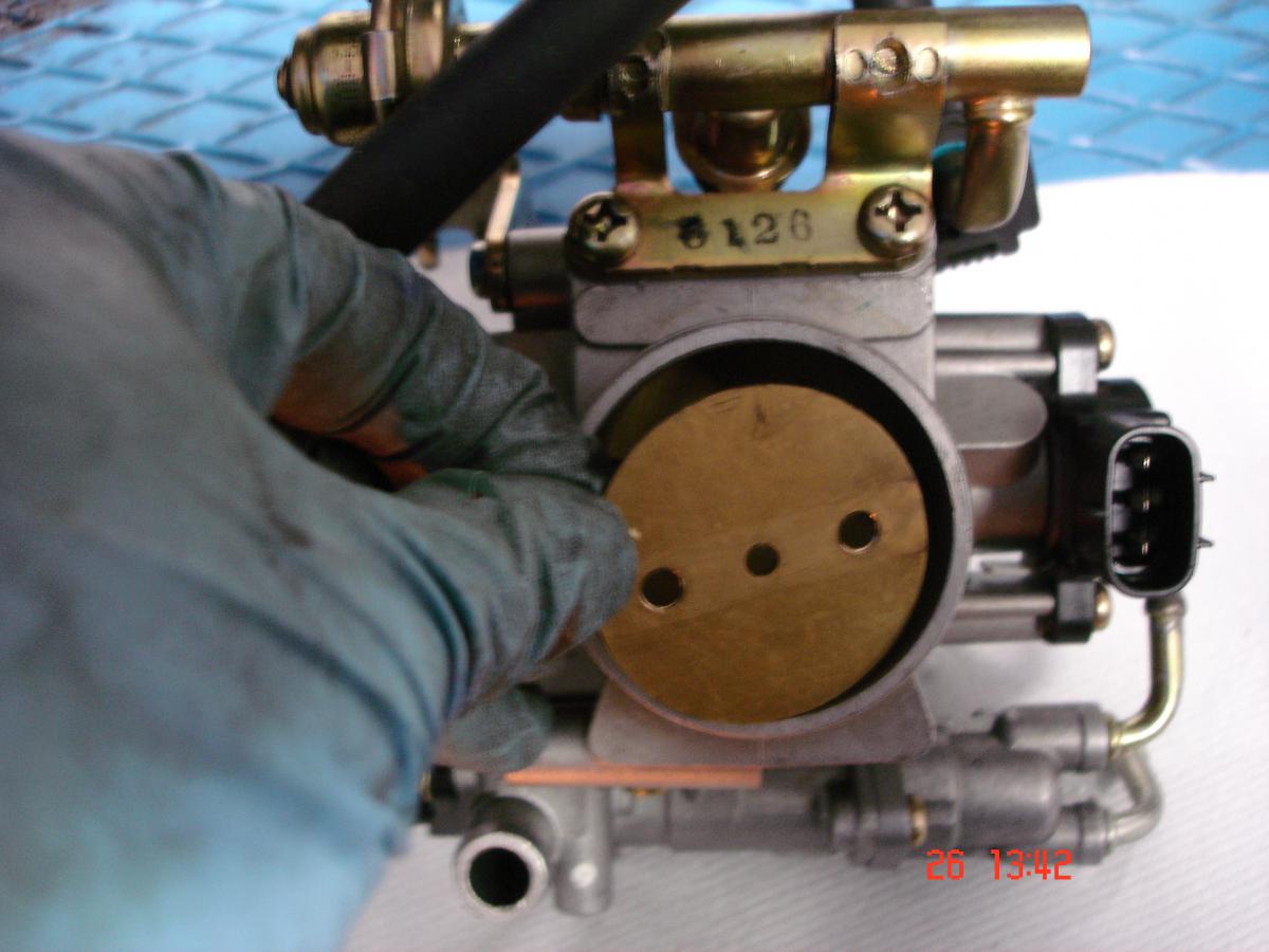

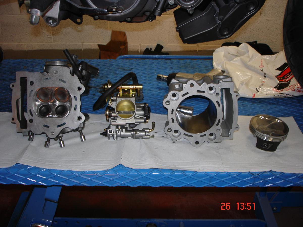

innanzitutto comprai il motore da un meccanico di roma, visto che il mio ormai era da buttare (cilindro e pistone molto rigati, sbancata, sbiellata..ho reso l'idea?) e trovai questo meccanico che modificò la sua moto. Queste sono le modifiche:
- pistone wiseco alta compressione 102mm per la cilindrata finale di 690cc (confronto tra l'originale e il wiseco)
post-2030-0-96818700-1404821831_thumb.jpg - post-2030-0-03289300-1404821836_thumb.jpg
- lavorazione cilindro per pistone 102 post-2030-0-89191600-1404821981_thumb.jpg
- lavorazione testata (lato aspirazione) post-2030-0-09712100-1404821840_thumb.jpg

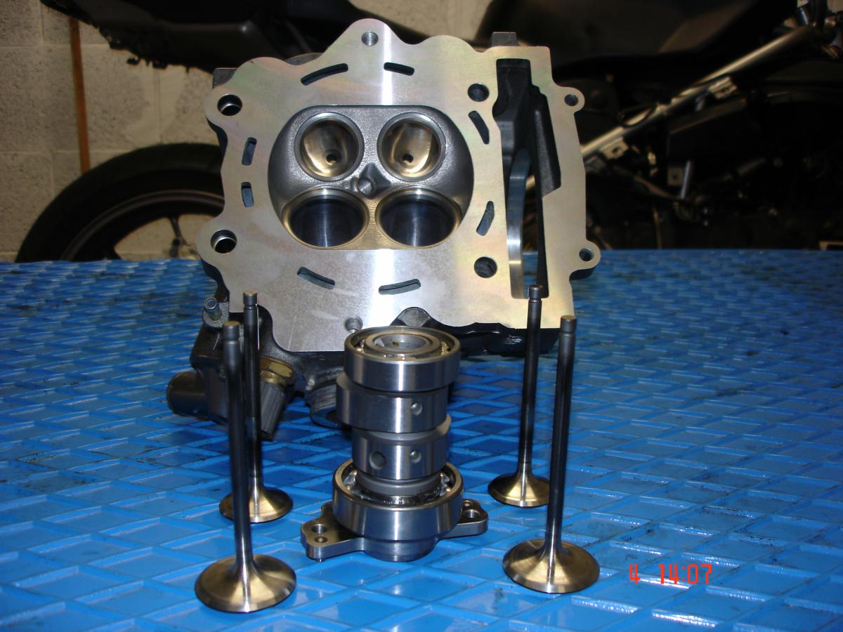

- testa+valvole+cammes post-2030-0-95637900-1404821843_thumb.jpg)

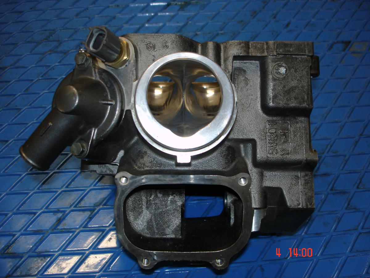

- lavorazione corpo farfallato (notare la differenza con la vecchia farfalla) post-2030-0-19787300-1404821828_thumb.jpg
- albero a cammes hotcams stage2
