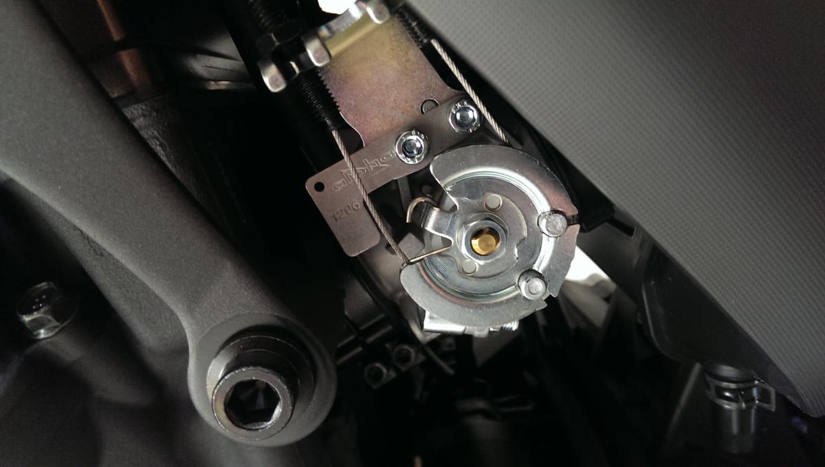

Volevo sapere come è fatto il depotenziamento sull'MT-07, è come ho sentito da alcuni solamente la vite che blocca l'acceleratore? O c'è pure qualche software della centralina caricato?

Tempo fa andai in un concessionario yamaha e mi disse che molto probabilmente il depotenziamento è uguale a tutte le altre yamaha e quindi si tratta di un blocco sull'acceleratore (miei amici nelle loro yamaha avevano come depotenziamento proprio la classica vite sull'acceleratore)...

Dal momento che ho una depo posso confermare che è un blocco fisico sull'acceleratore che, come puoi benissimo vedere è facilmente rimovibile con una banale brugola
Non sono tanto pratico per quanto riguarda la parte meccanica della moto xD io ho una mt-07 depotenziata.. se la volessi sbloccare senza andare in officina come potrei fare? è complicata come operazione? grazie :D
Sgunt a proposito di depotenziamento, a te quanto hanno chiesto? Come tempo e sbattimenti vari ha fatto tutto il concessionario?
@Raffaele le vedi quelle due brugole che tengono fermo il blocco (pezzetto d'alluminio argentato)? Basta svitarle e rimuovere il blocco, ripristinando così la corsa dell'acceleratore che al momento è strozzata/accorciata. La prossima volta che prendi la moto fai una prova (a motore spento), accelera e guarda cosa succede in questa zona (lato sx) e vedrai che l'acceleratore non arriva a fine corsa per colpa del blocco ;)

Io non l'ho ancora rimosso perchè essendo la prima moto preferisco prenderci la mano e conoscerla bene. Ho provato, giusto per curiosità a rimuoverlo ma ti posso assicurare che le brugole sembrano essere state strette da Hulk in persona ahahah
