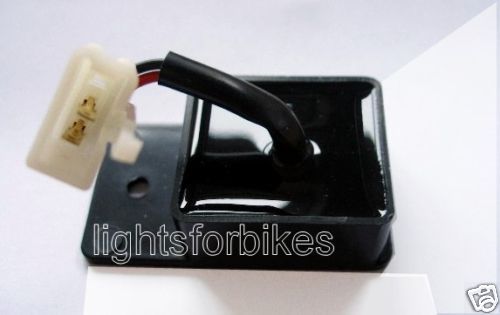

Wheelup non aveva rele di nessun tipo,alla fine ho preso quello che avete segnalato su ebay già cablato per yamaha così dovrei semplicemente sostituirlo,il venditore tedesco ha accettato l'offerta per 20€ spedito!
Grazie per le vostre info ;)
Sostituito rele,davvero plug&play! :)

Se cambio due frecce o ne cambio tutte e quattro necessito sempre di un solo relé giusto? (Sono troppo ignorante)
Ciao luigi, si il relè e sempre uno a prescindere dal fatto di cambiare solo due o tutte e quattro le frecce ;)

Per risolvere definitivamente il problema delle resistenze (più roba c'è e più si può guastare), ho da tempo montato questo al posto dell'intermmittenza di serie.
Se il link si dovesse svampare, metto anche la foto e su ebay potete cercare: LED Blinkrelais Blinker Relais Yamaha
Questo fornitore spedisce in Italia per pochi euro, il prodotto è affidabile e si monta in 5 minuti di orologio, perché è plug&play e fit&forget :P
