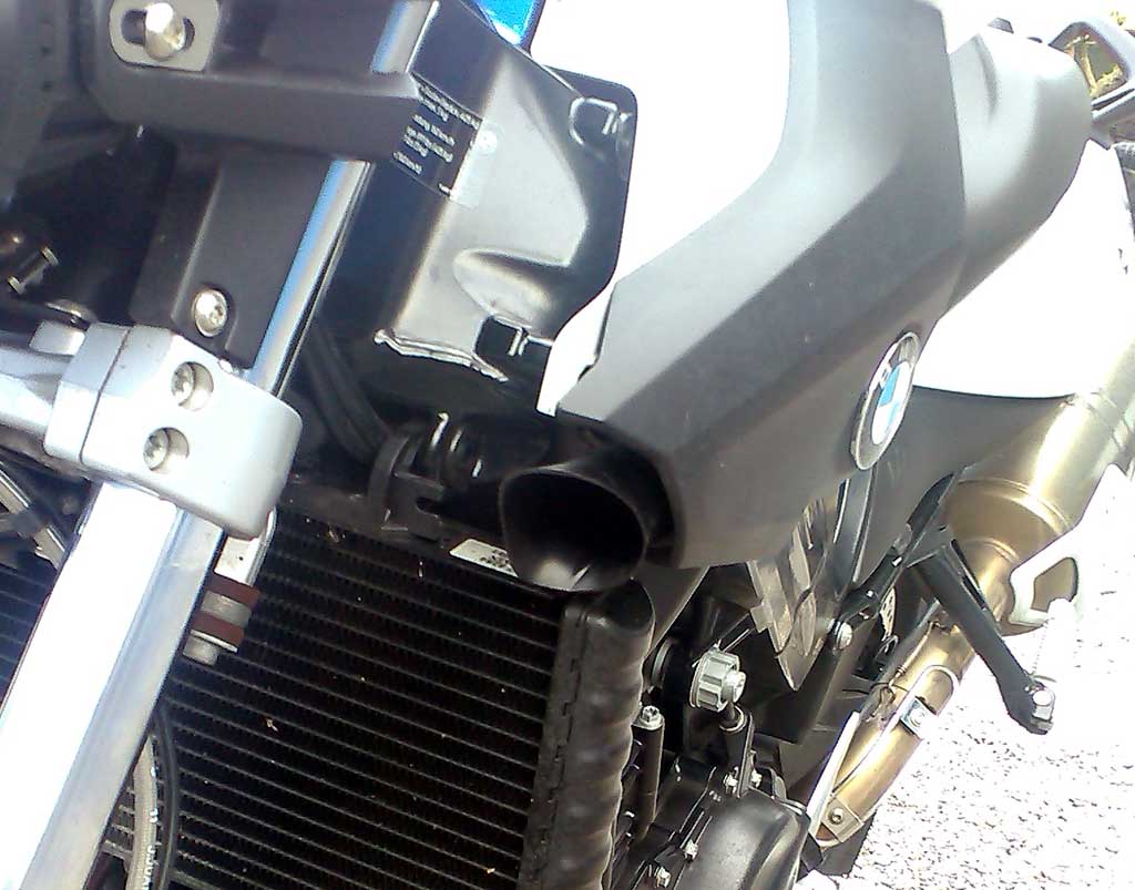

(MT-03) Aria fresca - prese d'aria hand made
Si da quando comperai la 03 .. avevo in mente di farle le prese aria come sul prototipo
Oggi le ho fatte anzi fatte e rifatte..
Il punto è che le griglie vanno lavorate con il martello in modo che esternamente siano a filo con il fianchetto.
Idem due rifacimenti con diverse reti .. alla fine ho misurato le maglie di un Ducatone .. e alla Brico le ho trovate ..
Sulla sinistra cè un tubo posticcio .. con cui stò facendo delle prove .. se funziona ne parlerò a tempo debito
Si presenta così ...

nessun lavorone .. è il tubo di aspirazione della Fiat UNO.. lo sfasciacarrozze non ha neanche voluto farmelo pagare
Da dire invece che tra le prese aria .. ed il tubo .. la sella posteriore non si riscalda. (Con marmitta di serie)
Ora bisogna inventarsi qualcosa di più tecnico e che sia un monta e smonta
Missione compiuta

io non ho capito dove hai attaccato il tubo :huh:
quì si vede meglio..
intendo....dove porta l'aria e a che serve?
Porta una "ventata di aria fresca" tra collettore e scatola filtro.
In pratica l'idea era quella di evitare che si riscaldasse troppo e di conseguenza riscaldasse anche l'aria inspirata dal motore.
Ora abbiamo messo le mani su un materiale isolante delle NASA ... e rivestiremo l'airbox esternamente.
Insomma tanti piccoli passi...

e chiudere tutte le prese d'aria dell'airbox e collegare il tubo fiat per farlo lavorare in pressione???
