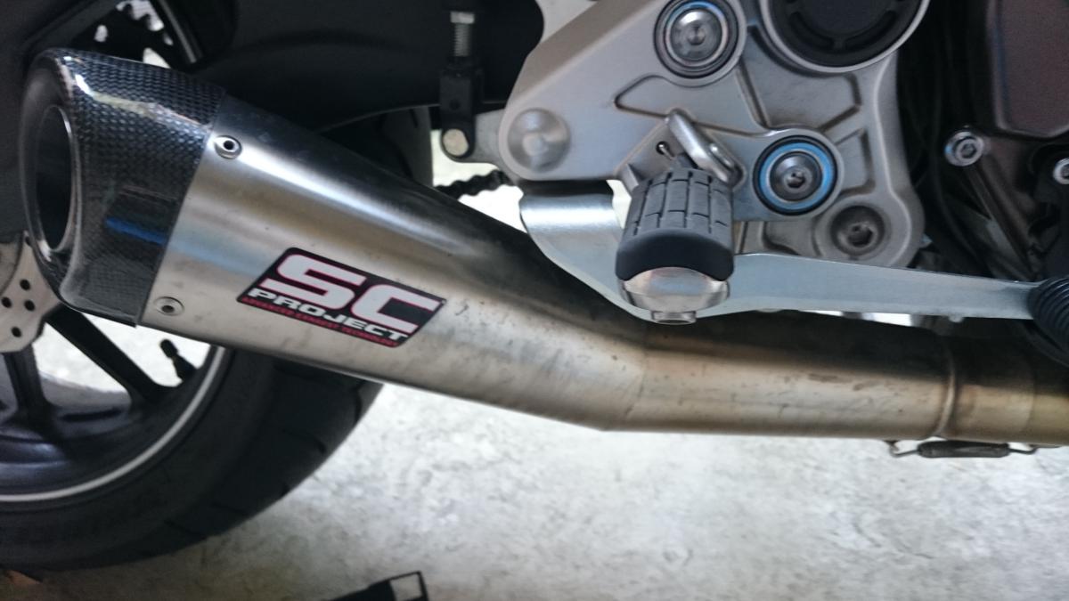

Mi sembra strano però... Twinsbike me l'ha espressamente consigliato quando sono andata a chiedergli se trattassero altri terminali oltre ad akrapovic e mi ha detto che hanno una collaborazione diretta con SC e se volevo potevamo fare lavorazioni in più sullo scarico. Non mi ha detto nulla sul catalizzatore. Non sarebbe per niente corretto da parte del concessionario fare una cosa del genere e rischierebbe di perdere una cliente che non capendo nulla di meccanica fa fare tutto a loro (cosa che sanno perfettamente). Chiederò, ma mi sembra strano che non mi abbiano detto "se monti SC guarda che poi dovrai rimontare lo scarico originale per la revisione". Mi hanno detto che con DB Killer era tutto a posto :017:

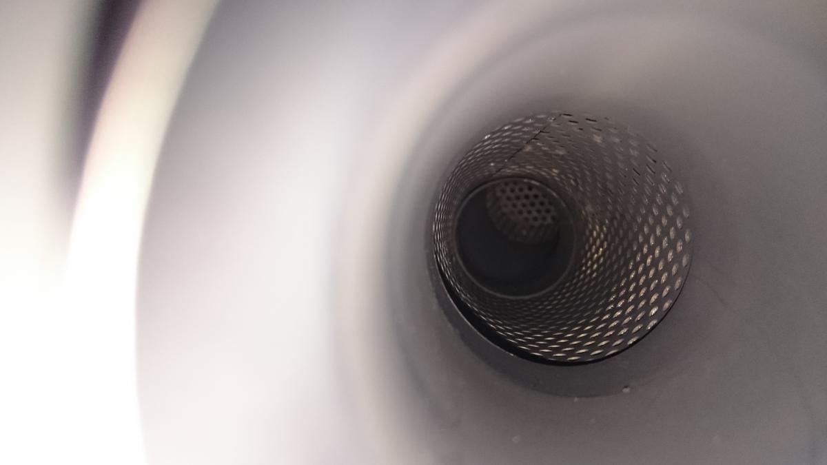

Stasera se ho tempo prendo e infilo nello scarico un qualcosa e se arriva a battuta prima dei collettori vuol dire che il kat c'è

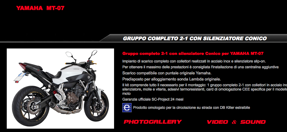

Però ragazzi sul sito dicono che ha l'omologazione per la circolazione su strada...
è esattamente quello che ho incollato io:
con questa scritta
e-approved_homologation.png Prodotto omologato per la circolazione su strada con DB Killer estraibile
io capisco che è catalizzato  ;)
se non ha il catalizzatore sono da denuncia  :ph34r:

Nella foto fatta dentro lo scarico si vede che c'è come una rete che tappa lo scarico . che sia quello il kat?
io ho comunque i miei dubbi 1 per il peso del terminale che mi ricordo essere leggerissimo(ma non so quanto possa pesare una catalizzatore tipo quello akrapovic) 2 per come è ridotto il dbkiller dopo 4000 km percorsi nero in maniera assurda ma forse è normale 3 per l'odore dei gas di scarico che con una moto catalizzata sono secondo me decisamente diversi.
la rete si trova nella prima piega dello scarico partendo dall'uscita
I catalizzatori dell'Akra pesano sui 400 grammi o giù di lì, la rete che vedi in fondo invece è un banale rompifiamma. E' sicuramente de-kat, ho pochi dubbi al riguardo.
