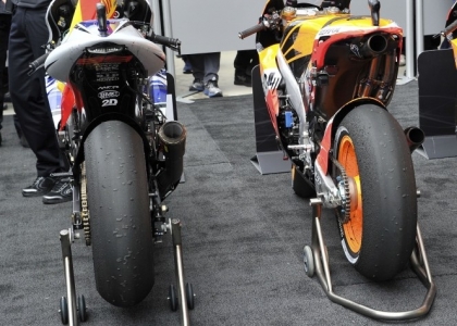

Perciò 160 o 170 l'aderenza è sempre quella: nel primo caso si genera con una superficie minore ma una pressione maggiore rispetto al secondo. Se seguissimo la logica - minore pressione specifica = minor aderenza - allora in moto gp dovrebbero usare delle 140...;)
Lascerei stare le Motogp altrimenti entrerebbero in ballo le Moto3 che con 60 hp hanno una gomma 115/75 R 17.
Nelle corse entrano in campo le mescole che garantiscono una durata attorno ai 200 km +o-, ma s'incollano all'asfalto..

Per la cronaca .. le gomme Michelin 2016 per le motogp saranno più strette delle 2015.....
(prevedo suicidi di massa davanti ai bar ...)
