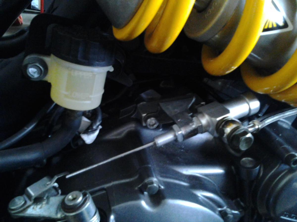

Anche la mia prima versione prevedeva l'uso della staffa originale.
Il problema, nel mio caso, è che il mini-stelo del cilindro subiva delle flessioni che producevano delle perdite di olio lungo lo stesso.
Nel cilindro che ho usato lo stelo ha un diametro di 2,75 mm .. sembrerebbe che il tuo sia leggermente maggiore e quindi meno flessibile

puo darsi sia un pò meno flessibile ... non l' ho misurato ma cosa assicura appunto che il mini stelo sia sempre in linea con il piccolo attuatore è che come vedi la parte finale dell' attuatore che poggia sul supporto originale è sferica non piatta e quindi si orienta nella direzione dello stelo anche se di poco.

L'attuatore deve essere posizionato su una linea tangente all'arco descritto dalla leva proprio per evitare flessioni al ministelo.
nella mia versione 1 .. era montato così ma dopo qualche giorno perdeva olio.
nella mia versione 2 .. montai un distanziale tra carter e attuatore ... idem come sopra .. meno ma trasudava un pochino
nella mia versione 3 .. partorii il sistema con lo snodo ed il distanziale dal carter ed il nuovo sistema di tenuta. Pare che non ci siano più perdite.

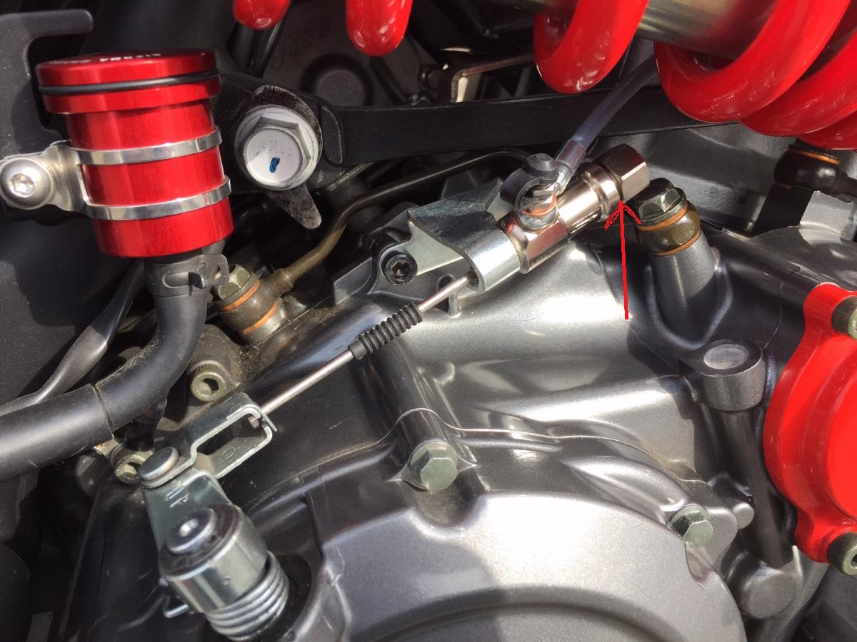

Anche io ho montato Mecdraulic sulla staffa originale (vedi foto) e non ho avuto problemi di sorta.
Perdeva un pò all' inizio, dove ti ho indicato con la freccia. Ho strinto la vite di 15 e tutto si è risolto. Per il resto non ci sono state perdite di sorta.
Non ho idea a quali gommini ti riferisci.
ciao

hai fatto benissimo a riciclare una mia foto ... ci mancherebbe che non condividessimo le nostre cose. Foto comunque della prima versione.
Il vero problema è che la leva sul carter ha degli spostamenti durante la sua corsa.
Da cui nasce il problema che l'astina carica radialmente gli OR che quindi si consumano.
