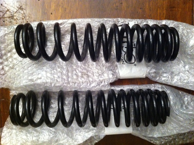

Per quel che riguarda le molle Hyperpro montate da Mandrake e misurate sulla cella di carico ha dato un valore allo stadio 1 di 0,75 kg/mm che è esattamente uguale a quello che la Yamaha notifica a pag 2-12 del manuale d'officina.
Quindi mi sembra di poter dire che Hyperpro non hanno nulla a spartire con una molla con K progressivo. Esattamente come le originali che sono molle bistadio e basta. Non conosco il K dello stadio 2 .. ma son quasi sicuro che sia molto simile al valore delle molle originali.
Una molla bistadio, sia Hyperpro che originale, trova una sua utilità su mezzi come gli sputer che sono utlilizzati anche, se non specialmente, su percorsi cittadini.. leggi porfido..sanpietrini .. rotaie del tram e via discorrendo con simili piacevolezze.
Su una moto stradale, una molla bistadio aggiunge solo peso inutile.

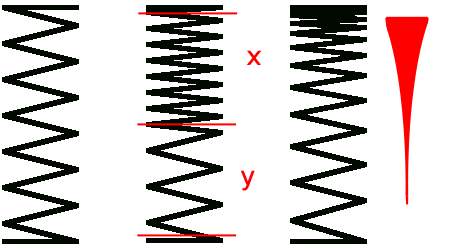

Per i coraggiosi che mi ha seguito nelle elucubrazioni .. mi piace chiarire come siano i tre tipi di molle fondamentali:
lineare .. .........bistadio .......... progressiva

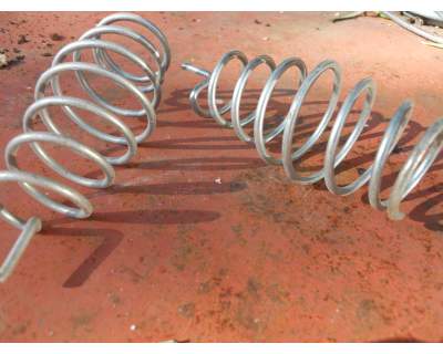

Il costo realizzativo di una molla progressiva è molto alto e di difficile costanza produttiva per via del continuo variare del passo, basta un nulla per variare il passo e rendere dissimili due molle.
In meccanica si è aggirato il problema non variando il passo ma il diametro esterno della molla. Non si ottiene una parte "molle" ma al contrario una parte "dura" sulla zona della fine corsa. Per esempio la Yamaha R1 ha questo tipo di molle (cito questa perchè è stata la base per i miei "studi" sulle sospensioni e ho visto materialmente i materiali)
Una molla progressiva è realizzabile su un diametro relativamente grosso, quindi fattibile per un mono posteriore, ma con i diametri delle molle da forcella la vedo complicatina.
La foto visualizza delle molle veramente progressive nel passo e con le estremità di diametro ridotto

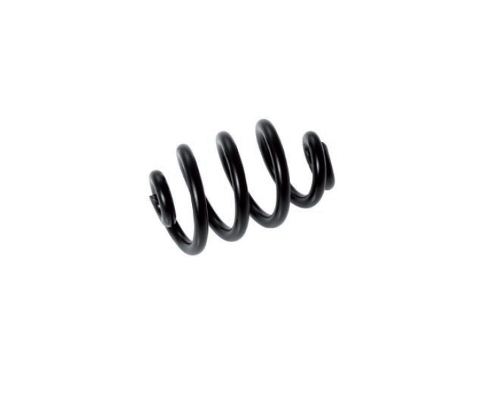

Tanto per smitizzare il tutto le molle a diametro progressivo son quelle montate sulle selle delle bici dei nostri bisnonni.
A dire il vero le facevano così per semplificare il montaggio ... poi si accorsero che erano perfette come risposta armonica.
Od in epoca più recente sulle selle delle Vespe

La molla hyper non si può misurare con un normale banco perché oltre il k varia anche la f, ci hanno provato altri ma ottieni un "carico medio", a meno di provare una spira alla volta.
Le molle coniche hanno la prerogativa di non andare a pacco spira dopo spira perché entrano una nell'altra aumentando la corsa.

Le molle coniche si utilizzano anche per renderle "progressive" senza variare il passo,in quanto uno dei parametri che caratterizzano la forza di una molla è legato anche all'ampiezza della spira.A parità di filo e di passo la spira più larga risulterà più morbida di quella più stretta. Almeno credo!

Con le lineari dovrai avere il livello olio più alto, minor camera che interferisce già da metà corsa, con hyper meno olio e l'aria lavora più in basso.
Riguardo le spire deboli che chiudono prima, non sono d'accordo che siano inutili perché in questo modo avrai il negativo con una molla morbida dove l'idra di serie riesce ad intervenire senza pregiudicare il confort e senza spararti in aria.
