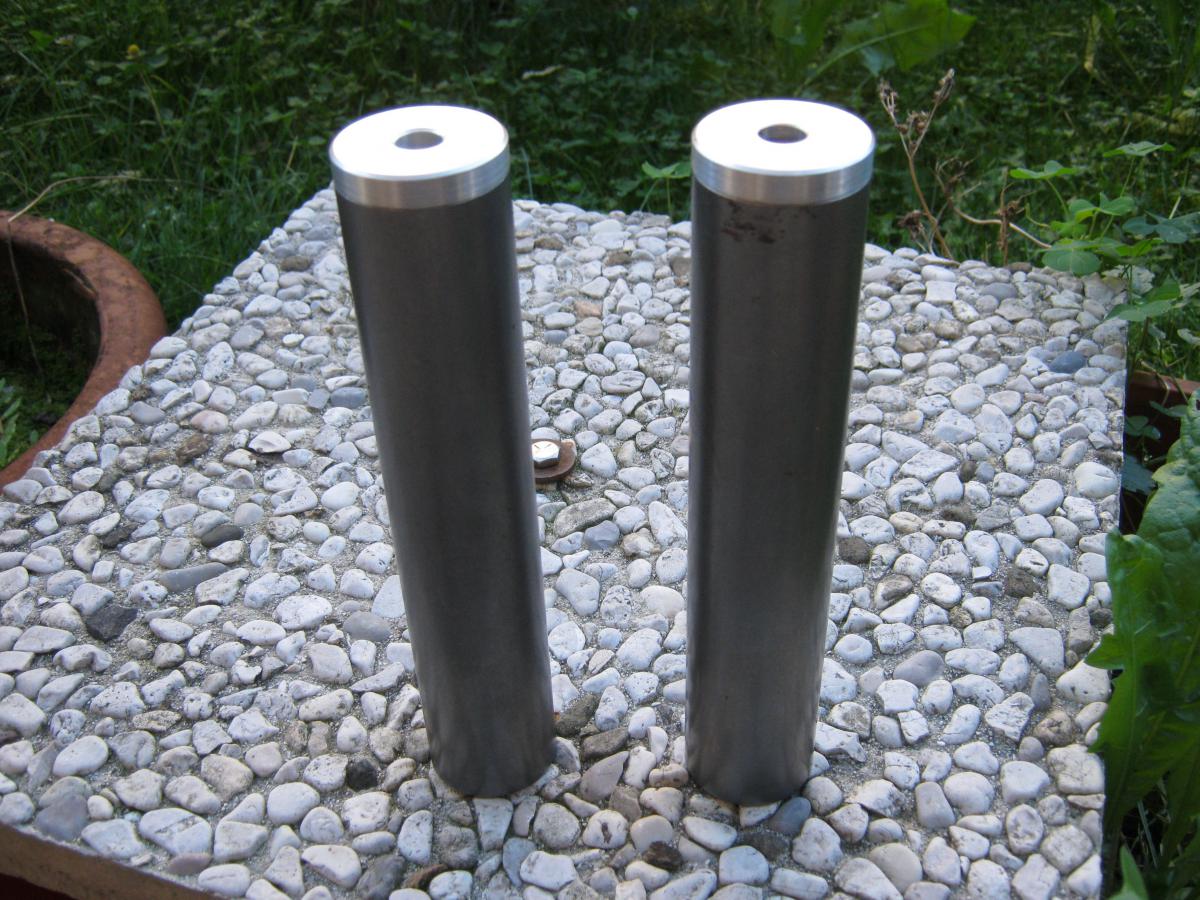

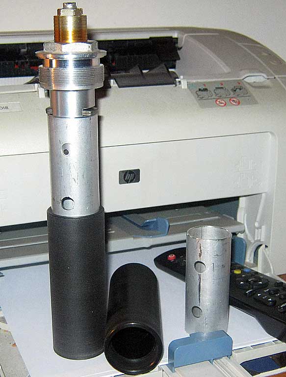

personalmente .. ho preso altre due strade ..
- montare un aggegio per il precarico della molla ... in pratica precarico di quel tanto che comprimo la parte moscia della molla. Aggegio che che avevo in garage .. e ho modificato per adattarlo alla forcella della MT-03 (soluzione costosa se non si ha il pezzo)
- su un'altra MT ho tornito dei distanziali da montare all'interno della forcella (soluzione economica, ma con praticamente lo stesso risultato di cui sopra)
Vorrei far notare che comunque sono modifiche che hanno un senso se chi guida ha chiaro in mente il problema.
dire che faccio la modifica solo perchè lo ha detto Tizio ha poco senso.
Nel primo caso la moto è la mia e quindi la volevo adattare al mio modo di guidare.
Nel secondo caso conosco bene chi e come guida la Mt. Sono andato pertanto per intuito nel dimensionare lo spessore.
