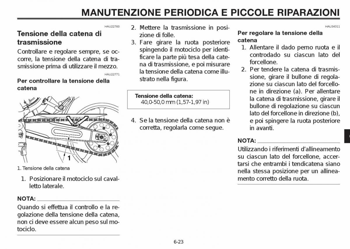

Salve raga come faccio x capire se la catena della mia mt 03 e tesata bn o meno ??
leggi sul manuale, c'e' scritto tutto. se non lo hai te lo invio.
pagina 6-23

OOk grz mille ma cm faccio x misurare ?? Il calibro va bn ??
Il mauale dice 40-50 mm, che sono 4-5 centimetri. Inoltre ti da una tolleranza di 1 cm che è il 25% della misura minima. Direi che la tensione la puoi misurare a occhio. Se proprio non vuoi usare un metodo empirico, puoi sempre prendere il metro, oppure metti il calibro a 45 mm e lo usi come riferimento visivo della misura media.
Ho capito ma la distanza di 50 mm si deve trovare tra il forcellone e la catena ??
50mm è l'oscillazione massima.... in su e in giù... quindi 20/25mm dal forcellone , con moto diritta e senza nessuno a bordo..il manuale parla chiaro, basta guardare la figura
ma quando si regola la tensione, la moto deve essere dritta con ruota a terra o con la ruota posteriore sollevata, tipo sui cavalletti?
vengo li con il bastone?... diritta ruote a terra e senza nessuno a bordo... si ti serve quancuno che la regge mentre tu controlli

ad essere sinceri non è che sia così chiara la procedura, qualche equivoco c'è  :wacko:
dal passaggio "3" si capisce ben poco e dalla figura sembra che a moto ferma il lato inferiore della catena si posizioni a metà escursione, cosa non vera
se scrivevano ......inserire la prima, spingere la moto indietro per mettere in tensione il lato superiore e misurare la distanza fra il lato inferiore e il forcellone....
sarebbe stato più chiaro  :)
il manuale dice di tenerla sul cavalletto laterale..quindi qual'è la procedura giusta? moto dritta o su cavalletto? a folle o con marcia inserita?
ma che manuale stai leggendo? ... nella figura il cavalletto è aperto per non coprire la catena.. dice metterla sul laterale...altrimenti non sta in piedi, poi dice quando si misura non ci deve essere nessuno a bordo... al punto 2 è scritto chiaro cambio in folle... io la misurerei con moto diritta , poi vedi tu
