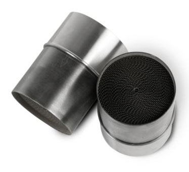

Per intenderci, il catalizzatore negli scarichi aftermarket non è nulla più che un cilindretto contenente una spugna di materiale catalitico, comodamente infilato all'interno dei collettori (e -peraltro - facilmente rimovibile)... tipo questo qua sotto.
quindi il catalizzatore devo prenderlo a parte e aggiungerlo dopo? :blink:
o i roads ce lo hanno già? (tra l'altro scarichi che volevo prendere)

Il catalizzatore - se vuoi acquistare il modello omologato - te lo forniscono insieme allo scarico, non dovrebbe esserci alcun tipo di problema.
