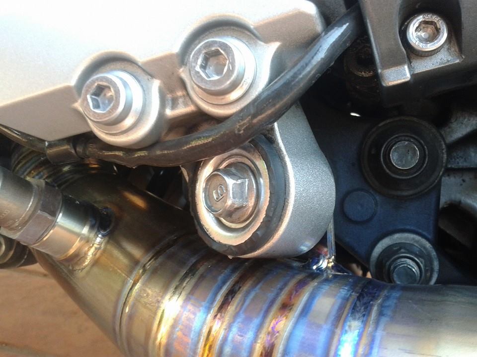

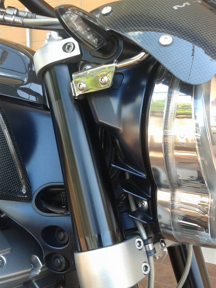

ciao ragazzi questa mattina mi sono incaponito per capire da dove veniva una vibrazione dal rumore metallico fastidiosissima che sentivo da un po di giorni dalle parti del collettore...sono andato per esclusione verificando il serraggio dei collettori, terminali e altre parti meccaniche, ho inserito dei tubi benzina a misura tra le molle che sostengono i collettori pensando fossero quelle e niente da fare il rumore persisteva sempre, poi lampo di genio verifico l'attacco dei collettori al telaio della moto cioè questo

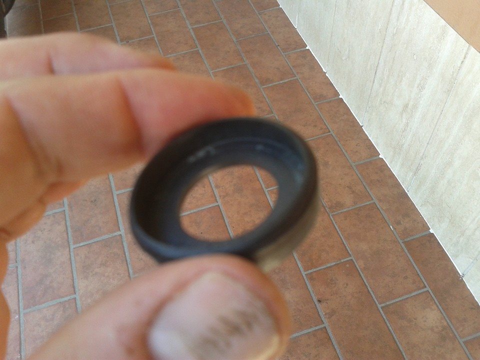

 post-2747-0-19703300-1408972770_thumb.jpg post-2747-0-60340200-1408972776_thumb.jpg e noto un consumo dell guarnizione che stringe la rondella sulla staffa del telaio quindi ho inserito una nuova guarnizione che avevo montato sotto i riser originali cioè questa post-2747-0-51416100-1408972795_thumb.jpg e ho stretto il tutto...provata questa mattina e il problema risolto!!!
Il rumore si verifica quando si rilascia il gas e si sente intorno ai 2000giri...quindi se notate un rumore del genere sapete dove guardare!!  :thumbsu:  :thumbsu:
