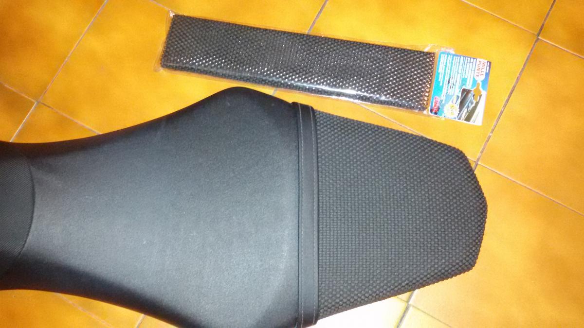

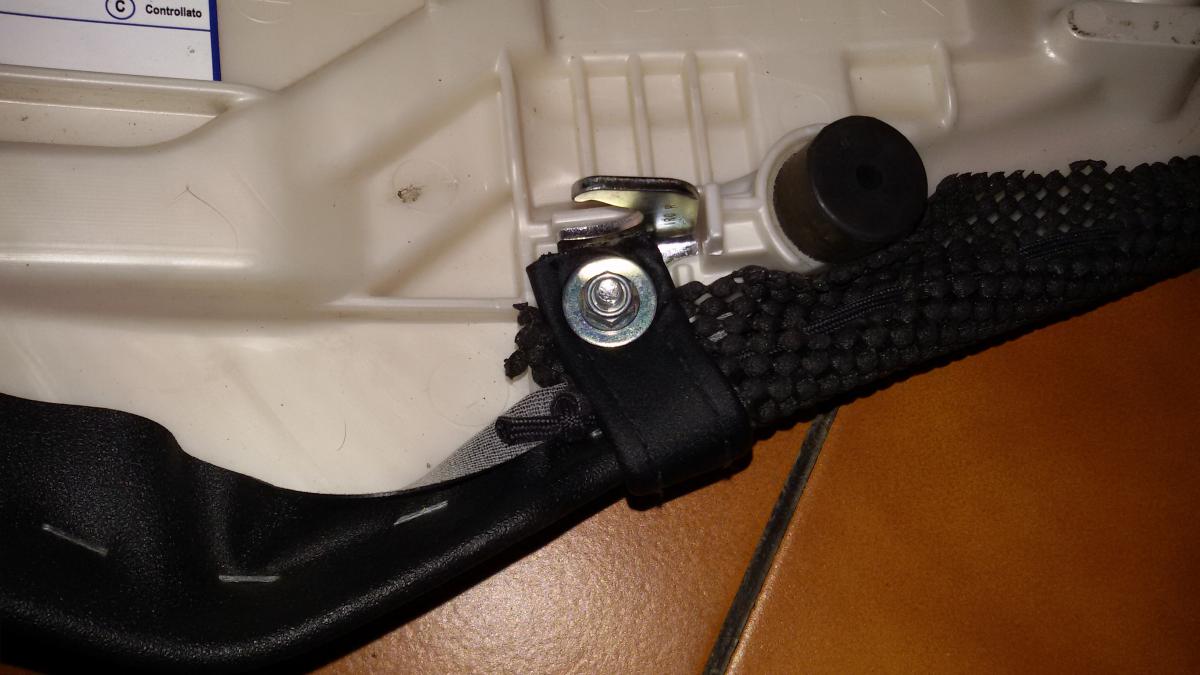

Vista la mancanza di appigli per il passeggero , che lo porta a scivolare in avanti ad ogni frenata , mi son interessato ai coprisella antiscivolo. Online ho trovato i triboseat ma, servendomi subito, ho provato a replicarlo.

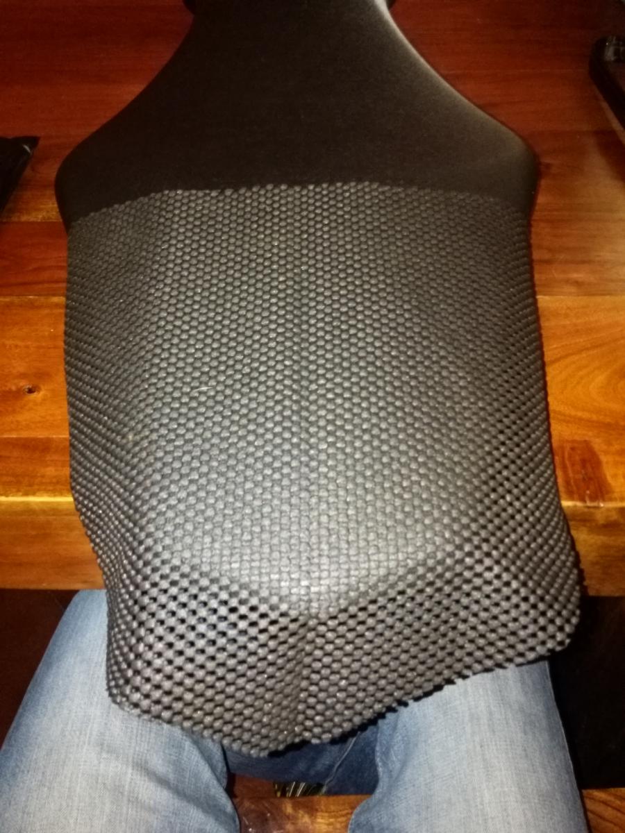

Presso un autoricambi ho trovato un foglio 50x40 di "Mille punte" della Lampa ed in 20 minuti mi son fatto il coprisella.
Non ho certezze sulla durata ma , dal punto di vista estetico è praticamente identico.

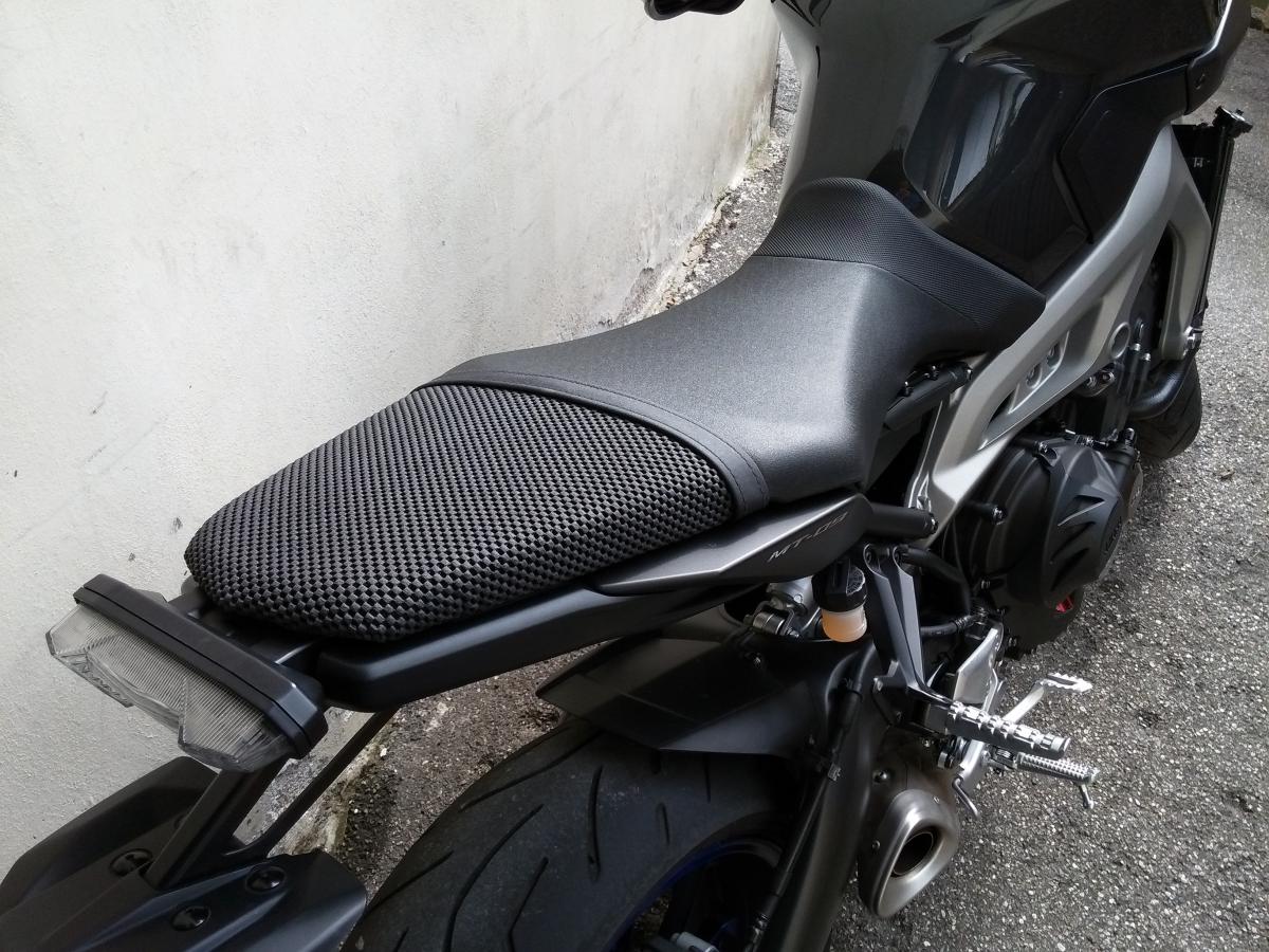

Sí funziona, oggi la testiamo ancora, il dubbio resta la durata.
Ennesimo test oggi, zavorrina felice. Decisamente piú stabile. Il materiale per ora non mostra cedimenti, non fà pieghe e non si sposta. Direi che per ora sono soddisfatto.

guarda il triboseat sarà sicuramente più resistente, il mio laveoretto dopo una settimana di uso intensivo mostra segni di usura sui lati ma , calcolando che mi è costato pochi €, direi che il suo lavoro lo fà.

Il mio dopo un mese é consumato , però ha fatto il suo lavoro ;-)
Per dirindina dura cosi' poco! ma quanti kilometri di zavorrina hai fatto?
Ne abbiam fatti tanti ed in condizioni non buonissime. Però calcola che probabilmente la mia soluzione artigianale é piú delicata del vero triboseat

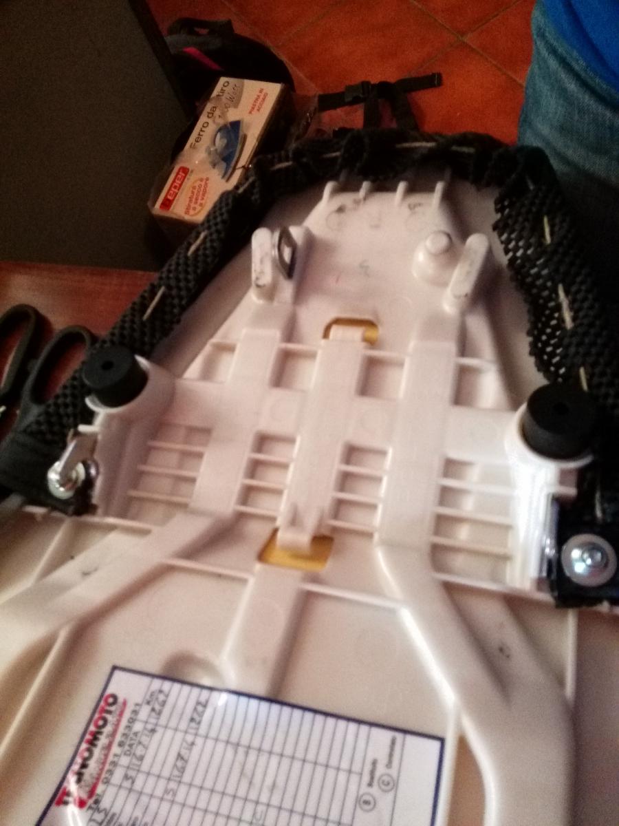

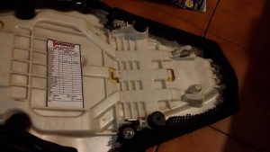

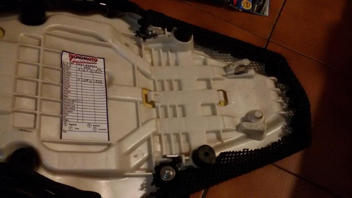

Triboseat fatto in casa versione 2015 per la gioia della mia zavorrina.
Materiali :
-Millepunte Lampa € 3,50
-stringa usata di una scarpa
- forbice
