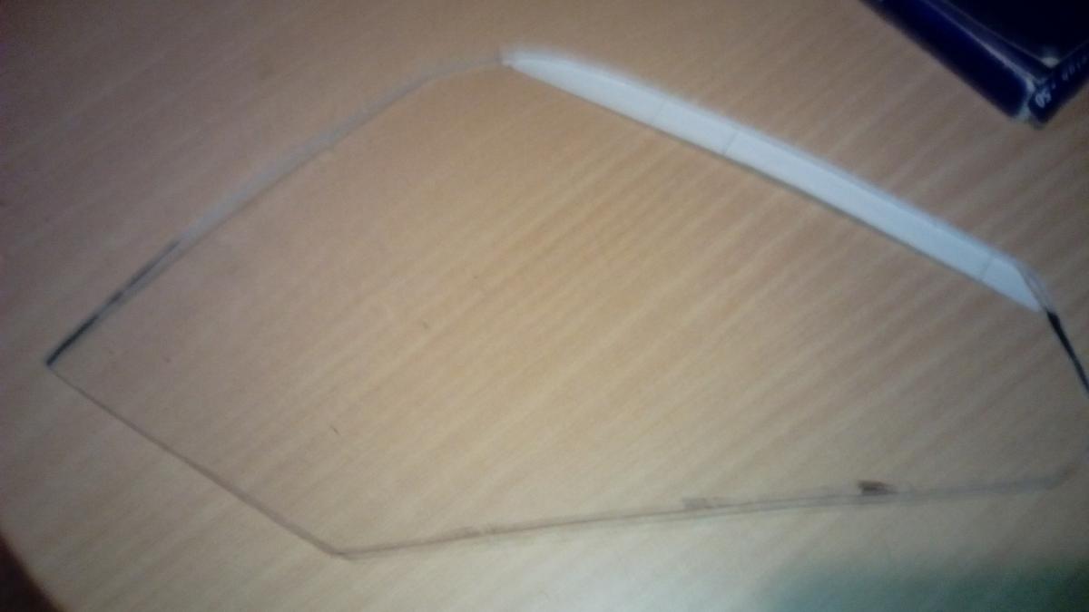

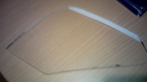

mi è venuto il trip di fare una tabella portanumero al posto dei fianchetti serbatoio..... eho preso del plexi e ho usato le fiancatine vere come dima, poi con un phon da carrozziere gli ho dato le curvature per aderire al serbatioio.
poi le rivestiro con wrap bianco e con i numeri 03 .
la foto è una schifezza mà rende l'idea del prototipo........
si accettano consigli

primo consiglio
prendi la fiancatina originale
wrappala bianca
metti su il numero che vuoi
non occorre dima né plexiglass
quelle originali le ho martoriate a forza di esperimenti.....

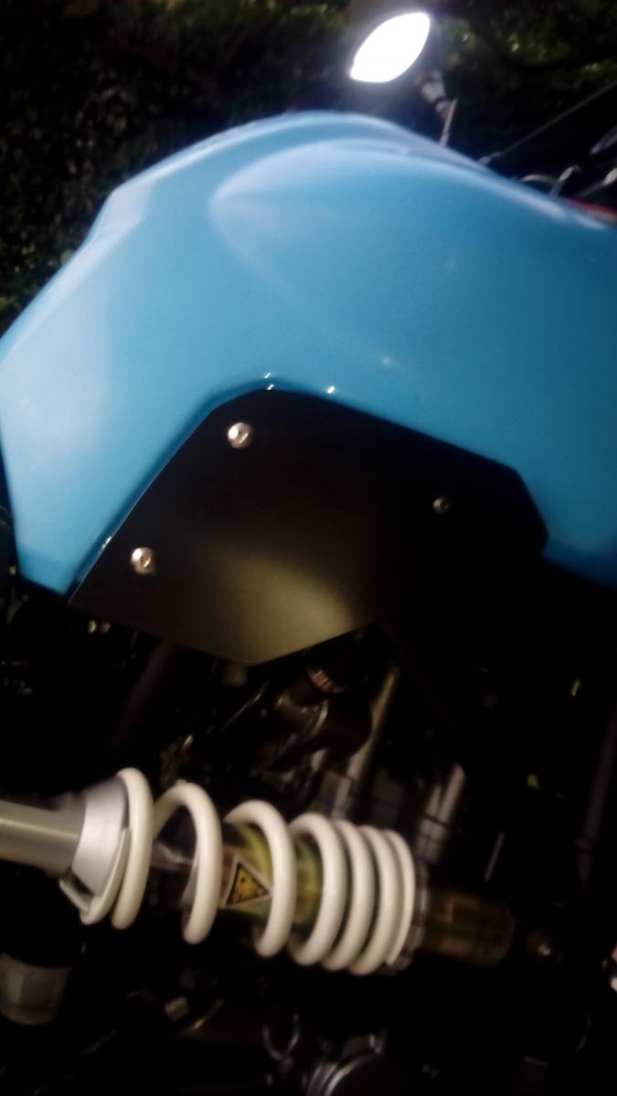

un anticipo.....
la foto non è spettacolare ....  adesso manca il profilo bianco e il numero e vediamo come viene!!!
io avrei fatto qualche foro ben posizionato con una retina.... un modo come l'altro per far sfogare l'aria calda che altrimenti finirebbe nell'airbox ....
ti dico di più ... mi sà che sviluppo la tua buona idea
appena ho un pò di tempo la sforacchio un pò......
dai Munta, conoscendo la tua ingegnosità sono curioso di vedere cosa combini....
un unico bel foro .. con una rete rigida e molto piatta che non gratti le braghe
