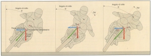

Forse c'è un errore di fondo: che cosa significa curvare con la moto dritta? Una moto stando dritta non può curvare. Direi che la questione sia piuttosto se è meglio guidare stando in asse con la moto oppure spostare il peso all'interno oppure ancora buttare giù la moto e tenere il busto verticale. Se parliamo di questo possiamo continuare, altrimenti stiamo scrivendi di cose contrarie alla fisica.
Ne parlavamo qui: http://www.mt-series.it/index.php/topic/7185-mt-07-chiudere-le-gomme-si-parla-di-tecniche-di-guida/
In questa discussione cito un bellissimo libro, che è "Dinanica e tecnica della motocicletta" di Gaetano Cocco - Giorgio Nada Editore, dove è spiegato tutto quello che riguarda il comportamento dinamico della moto. Da questi libro ho tratto questa immagine:
E' di questo che stiamo parlando? Allora ci sto.

Assurdo che sia così, forse chi ha detto curvare sul bagnato tenendo la moto diritta ...... intendeva dire "curvare sul bagnato incinando meno la moto portando il baricentro all'interno con lo spostamento del busto del pilota. In pratica come nel grafico di destra dell'immagine che ho postato.

Quello che ha scritto della moto dritta sono io : ora nn credo che tu Don nn abbia capito cosa intendevo , se vuoi mettere i puntini sulle i su quello che ho detto nn ho proprio voglia di stare li a misurare quanti
gradi di inclinazione si guadagnano ( in meno eh ) a curvare ( sottolineo curvare ) la moto spostando il corpo , di cui la mia semplificazione ...guidare a moto dritta.
Gianni nella sua infinita saggezza ha messo persino la foto che confronta i vari stili di guida da cui deduco persino visivamente che ..la moto curva ! e curva con maggiore impronta a terra casso ma allora
stresso meno le gomme e pur nn essendo un Ingegnere calcolando che maggiore impronta  a terra significa che ho piu' superficie di contatto....forse e dico forse , "tengo meglio la strada" .
Forse e dico forse se e' bagnato o trovo del ghiaino , rischio meno ?
Se vuoi andiamo oltre e diciamo che posso curvare ad una velocita' maggiore ma siccome diciamo pure che nn ci serve fare i Marquez su strada , diciamo che a pari velocita' RISCHIO MENO .
Andando oltre ancora significa che l'importanza delle gomme nell'equazione generale diminuisce , diminuisce l'importanza del grado di usura , dello 0,1 di pressione ( ! ) dell'intaglio che sgronda l'acqua etc etc.
