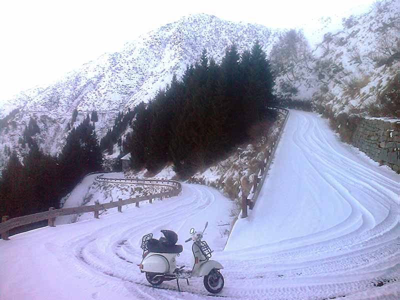

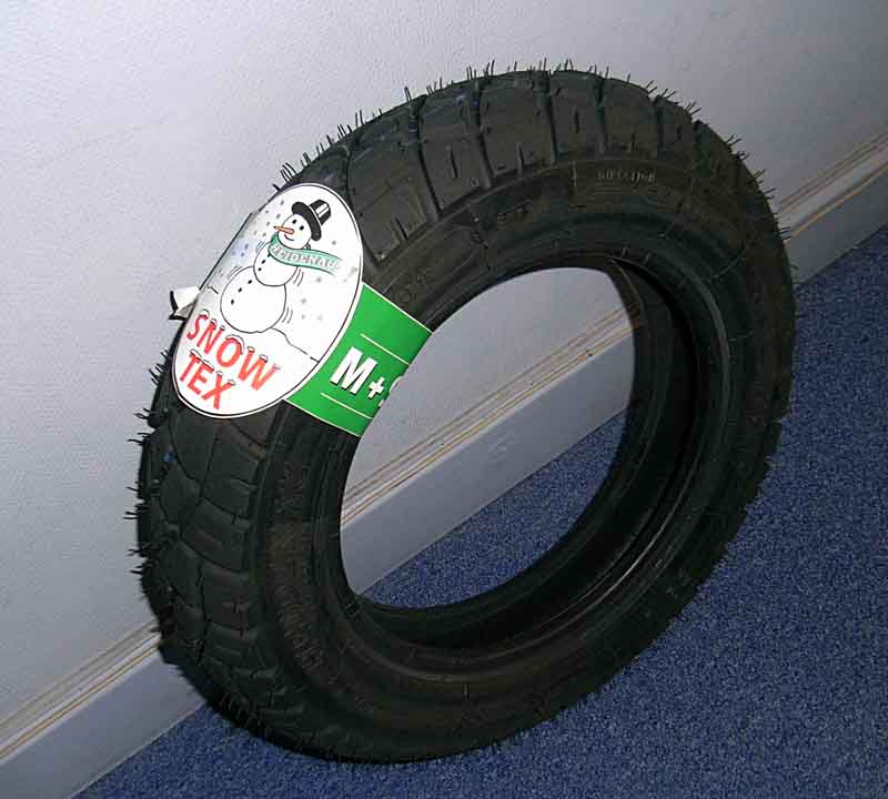

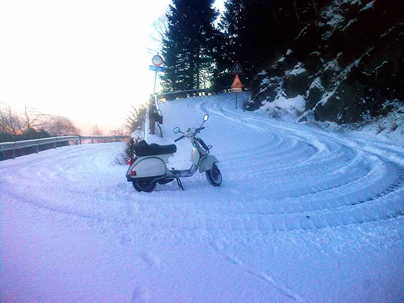

parlo per esperienza col Px (lo che la cosa può far sorridere  :D) ma vi garantisco che nelle situazioni descritte proprio con delle ruote da 10" si avvertono le differenze fra gomme
e per la Vespa c'è tutto il mondo dei pneumatici, dalle slick alle vere tassellate  B)
per estremizzare (per chi conosce il mondo Vespa) con le classiche Michelin S83 o le Pirelli SC30 in queste situazioni manco riusciresti a muoverla di 1 cm in piano, figuriamoci in salite da oltre 10%.....
senza gomme M+S, che tra l'altro ho usato anche in piena estate senza problemi
chiaro che la neve te la cerchi per "giocare" e non ho certo l'intenzione di salire alla Galleria di Rosazza con un MT da 200kg,
che già alzarla da terra sulla neve c'è da ridere  :lol:
però posso affermare che con le M+S la differenza si nota bene nelle varie situazioni invernali
