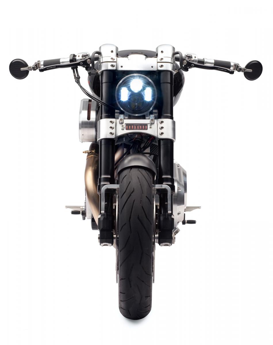

Navigando sul web guardate un pò che ho trovato? spettacolo!! Non capisco ma è lei o non è lei?
dubito, a meno che abbia subito interventi notevoli da renderla irriconoscibile, e quindi non è più lei lo stesso.
No Mimmo, quella è la Confederate Hellcat X-132, statunitense. Il faro è lo stesso bi-led che montano le Harley Davidson e viene prodotto dalla Speaker, sempre statunitense... e come tale, costa un suicidio, siamo attorno ai 700$ (652€ al cambio attuale) senza contare spese di spedizione e dazi doganali.  :wacko:
Nel caso interessi, viene commercializzato qui da The Retrofit Source, la stessa ditta dalla quale ho preso il mio impianto bixenon.
