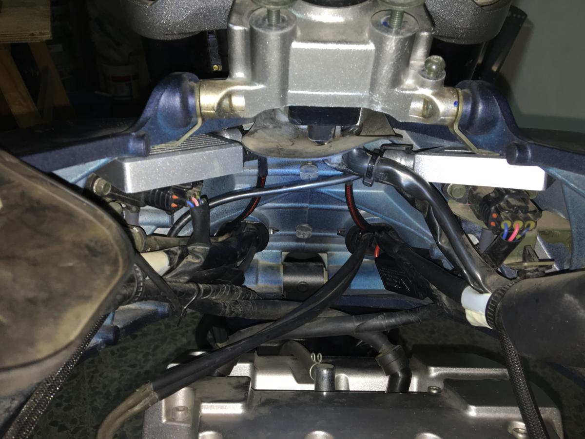

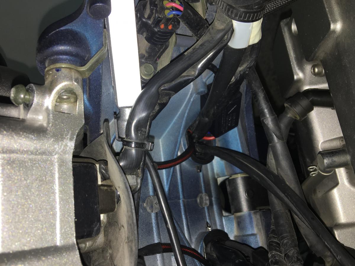

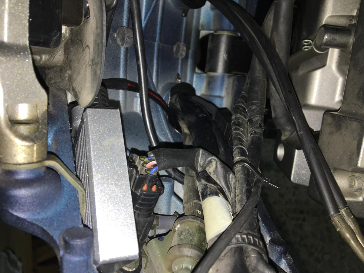

dove le hai piazzate va benissimo, nella stessa posizione era sulla moto di riki
