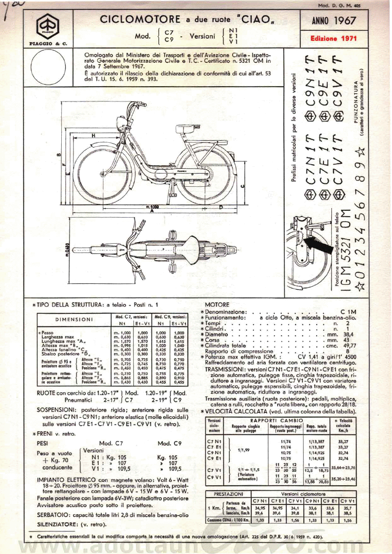

Si sà dove procurarsi la scheda (?) di omologazione della MT-03 ?
Dovrebbe essere un documento pubblico.
Al tempo dei miei restauri dei Ciao ... bastava andare sul sito della Piaggio per scaricare tutte le schede ufficiali a cui la casa si richiamava per il Certificato di Conformità necessario all'immatricolazione del veicolo.
Esempio, frontespizio della Scheda del Ciao 1967:
In un mondo di tuning e tamarrature folli .. sarebbe utile sapere come la moto deve essere.
Se non altro poter essere consci del mezzo usato che si compera.
Probabilmente sarebbe utile averli come documenti scaricabili anche per le altre moto MT.
