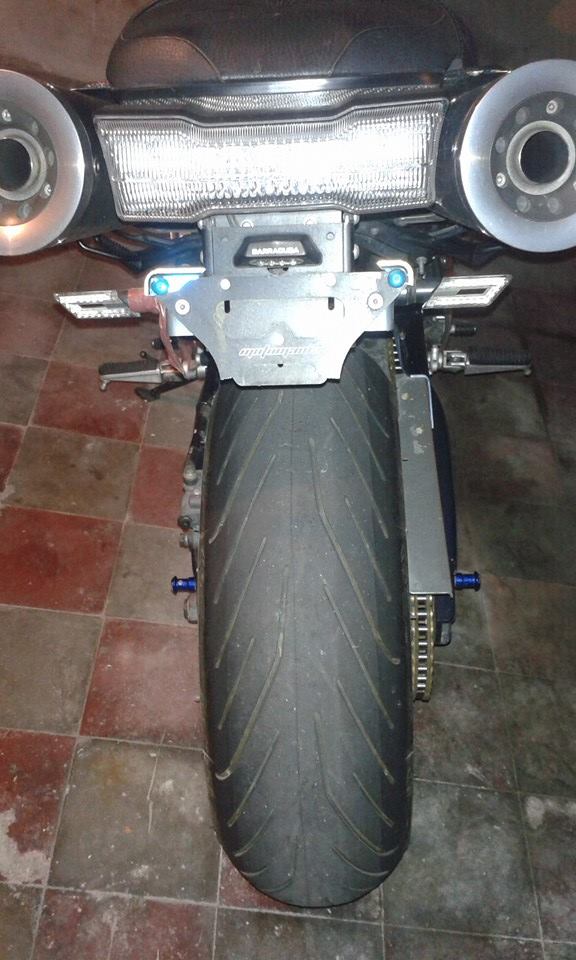

Qualche giorno fa sono andato a prendere la moto in garage per farmi un bel giro e... SORPRESA! La moto non aveva più la targa!
Mi è toccato fare la reimmatricolazione e ora sarei alla ricerca di un porta targa da montare con la possibilità di rimetter su le frecce e la luce barracuda che già utilizzo.
Il porta targa (Barracuda) si è letteralmente spezzato più o meno a metà altezza della targa della quale mi son rimasti solo i due triangolini superiori, ancora fissati alle viti.
Consigli per l'acquisto?
Grazie!!! Lampsss
allora il porta targa che ti si è spezzato non è della Barracuda ma un Motomania Parma, a volte regge a volte no, il mio non si è MAI spezzato in oltre 15.000km, ad altri è saltato poco dopo il montaggio, tutto dipende dallo stile di guida e dal regime a cui si tiene più spesso il motore, quando la piastra entra in risonanza la targa prima sparisce alla vista per quanto vibra veloce e poi sparisce fisicamente dalla moto  :lol:
si lo so che non è divertente ma succede ed ovviamente non dovrebbe accadere, quindi trovare una soluzione è d'obbligo
altri porta targa io non ne conosco e monto sempre questo modello, anche quello sulla tua lo avevo montato personalmente assieme a frecce, luce targa ecc.. , la soluzione in questo caso è quindi aggiungere una cornice della De Pretto Moto che, anche se un po costosa,annulla la vibrazione della targa
Modificato da Superbiker
Ma quindi consigli di montare un piatto/cornice sul supporto che già è montato, svitando solo in piattino spaccato?
Il porta targa di per se è intero. Non so se si capisca dalla foto ma solo il X che stava sotto la targa è volato via...

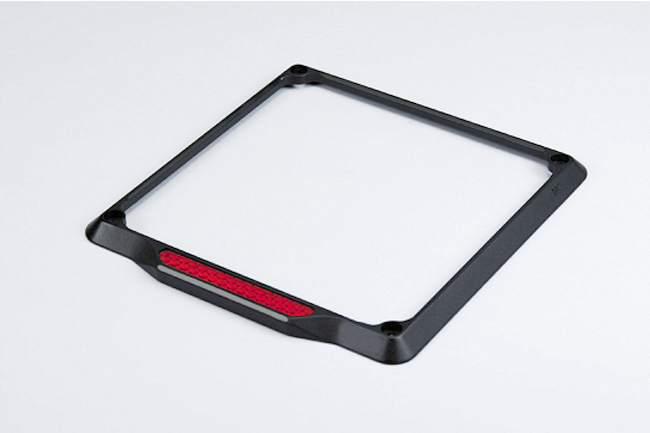

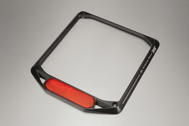

Posso garantire che la cornice per la targa della De Pretto fa il suo lavoro...la mia targa si stava spezzando...per ora con la cornice montata tutto ok!!  :thumbsu:
post-2747-0-39463700-1411031829_thumb.jpg Omologata!!
post-2747-0-23829200-1411031937_thumb.jpg  piu bella ma non omologata!!
