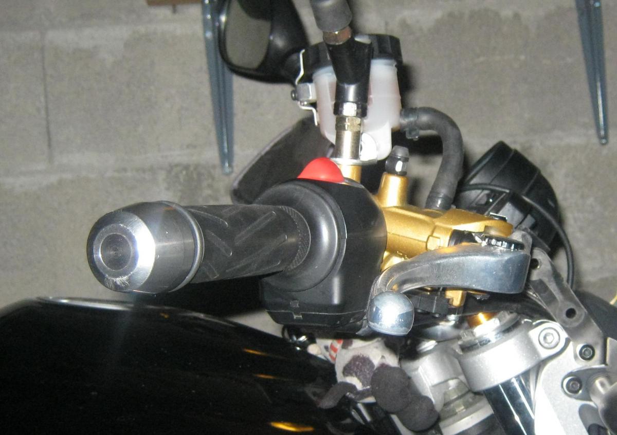

  • monta il cilindrico SRT con i contrappesi di serie .. il manubrio non vibra e risparmi una paccata di soldi.
  • un bel tassello da muro.... e sei aposto..

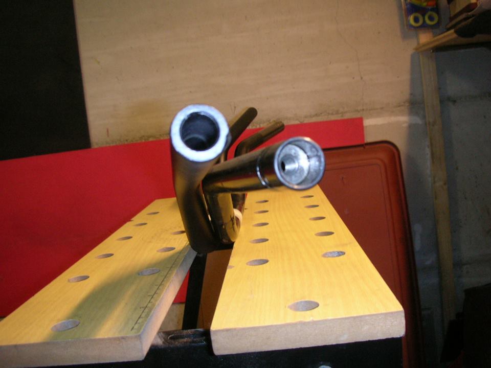

  • io ho filettato l'interno del manubrio... se ben ricordo 14MA .. filettato maschio il moncherino del contrappeso .. avvitato il tutto... e tornito un tappo di plastica nera.
Grazie munta, lo riprenderò uguale allora :)
per montare i contrappesi di serie ci vuole solo un pò di fantasia .. ne riparleremo se comprerai l'SRT
Non cè il dado filettato dentro ne??lo immaginavo...ma tanto ho gia trovato i paramani e quindi i contrappesi non li rimonterò
Cambierò la vite e metterò una di quelle che si espandono ;)
un bel tassello da muro.... e sei aposto.. ;)

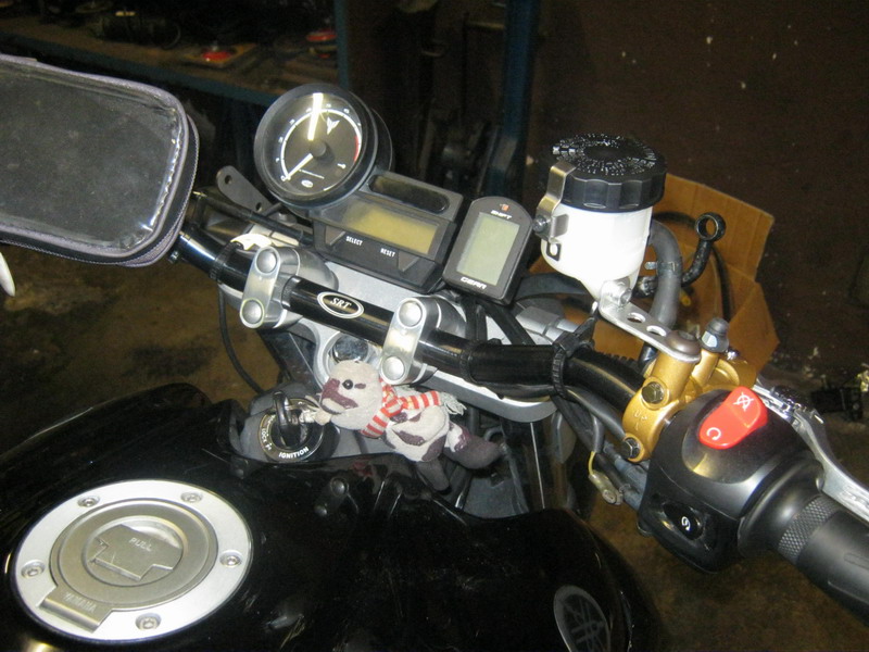

 Avevo provato a cambiare il mio originale,più per un discorso estetico, prendendone uno della Srt piega media da 22. risultato? il manubrio è 4 cm più corto e al massimo della sterzata toccava il serbatoio. pertanto rimettevo l'originale.
a causa di una caduta , mi sono trovato obbligato ad andare dal primo rivenditore a cercarne al volo uno nuovo.

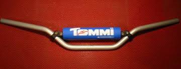

e ho messo questo:post-3377-0-73043600-1411213836_thumb.jpg
(naturalmente ho tolto il cuscino di gommapiuma...)
E' il Tommi della Tomaselli ( la ditta che produce il nostro originale). E' un manubrio da Enduro. ero scettico ma devo costatare che:
1 con il manubrio originale dopo 100 km il pollice destro iniziava a formicolare e più si andava avanti più il formicolio passava al braccio. dovevo fermarmi.
2. con il manubrio nuovo ( grazie al traversino) non esiste più questo problema!!! posso viagiare tranquillamente e scendo fresco fresco come una rosa!!

- il mio SRT, montato, non tocca da nessuna parte.
- l'unica differenza è che ha le estremità più inclinate verso l'alto rispetto all'originale. Cosa che consente una maggiore inclinazione verso il dietro
- in pratica è esattamente quello che volevo io
Oltre al problema del doversi arrangiare per montare i contrappesi ... bisogna limar via il fermo dentro dentro il gruppo dei comandi elettrici.
Si potrebbe fare il foro sul manubrio, ma ho preferito non forare l'alluminio
Forse sarà stato montato male ma toccava. O forse era un modello diverso. Non lo so. Fatto sta che l'impugnatura era molto più stretta e non mi garbava.

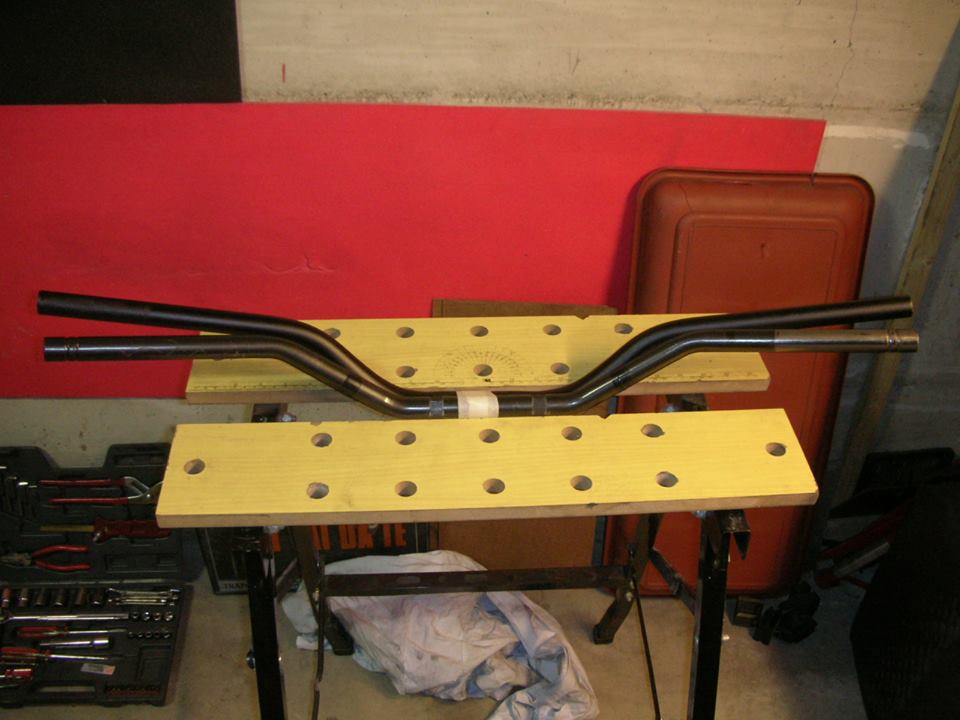

io consiglio il conico mi ci son trovato bene ...a me nei percorsi autostradali le vibrazioni si avvertivano e alla lunga mi davano fastidio
quando misi il conico mi stupii che eran nettamente diminuite sempre in quei casi , il conico però implica di cambiare i riser
cmq io lo misi perché avevo piegato l' originale trovai un' occasione in blocco riser manubrio e contrappesi (rizoma) e poi perché
era più stretto dell' originale è largo 75 cm e poi il manubrio ciccione da 28 fà tanta scena ahahah :)
