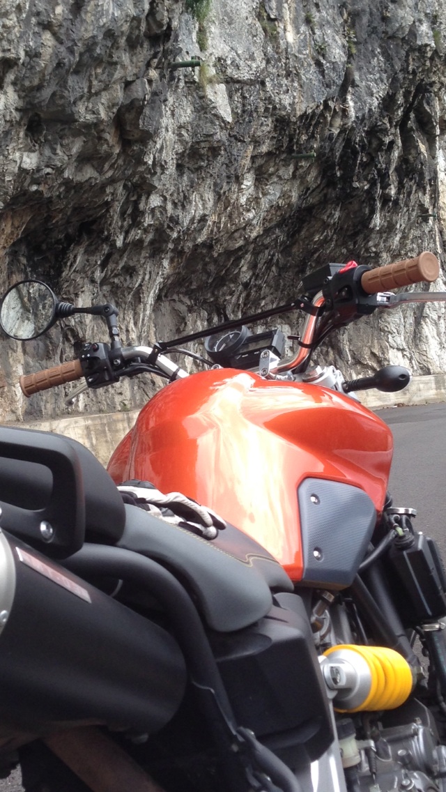

Io volendo una impostazione più "scrambler" ho optato per questo della ONE pagato una sciocchezza. Nella guida in piedi è molto più comodo essendo qualche cm più alto degli altri. Nel caso vi interessasse nel mercatino ho messo in vendita un barracuda con la piega simile all'originale ma credo sia lievemente più stretto.
Ps: se dovete montare un 28mm ovviamente vanno sostituiti anche i riser...
allora se devi cambiarlo con una ltro da 22 scegli quello che ti piace piu largo piu stretto con o senza traversino vanno bene piaga bassa piega media il piega alta non ce lo vedo ...bassa ma l' importante che non abbia una piega troppo bassa se no magari poi tocca il serbatroio
come ad esempio quello che consiglia Muntagnin della SRT cmq:
smonti il manubrio attuale bilanceri ,manopolole, blocchi comandi(pulsantiere) ,collari specchi e leve ;fai due buchi nel manubrio nuovo per l' alloggiamento de pirolini dei comandi che hanno delle viti sotto, si aprono in due da un lato hanno stò pirulino di palstica che si infila nei buchi fatti sul manubrio,per mantenere il comando nella posizione corretta, insomma che non giri intorno al manubrio (fai della prove posizionando i comandi segni a pennarello buco col trapano) (alcuni sti pirulini li limano poi quando stringi le viti del blocco comandi tengono, dicono, a me come cosa non piace) quindi sviti le 4 viti dei riser e posizioni il manubrio nuovo, richiudi i riser senza serrare, prove di posizione, lo centri e lo inclini ,come meglio ti senti e quindi chiudi e serri i riser e rimonti il tutto; per rimettere i contrappesi originali dovrai mettere un tassello che si espande perché il manubrio originale ha un dado filettato saldato dentro, questi in ergal no ...oppure li puoi sostituire con altri o con i paramani ...bla bla
io ho messo un piega bassa un rizoma 22/28 largo 75cm con riser da 28 rizoma ma costano, il montaggio è uguale solo che ho dovuto smontare anche i riser originali e sostituirli con quelli rizoma per dire ci sono anche della barracuda
un vecchio amico: aspide il mago e altri si erano studiati una soluzione molto più economica ma assolutamente valida usando dei riser della vicma da 28 e un manubrio della dynaracing piega media conico 22/28 magari qualcuno che ha il tutto montato potrebbe dare un contributo
