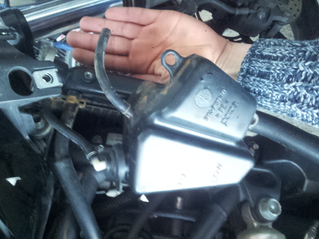

Raga e normale che questo tubicino della scatola fi ripescaggio sia al vento... cioè nn attaccato a nessun raccordo?
si è lo sfiato
