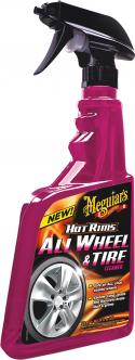

Io sono un maniaco della pulizia e a volta capita di travare delle schifezze che non vogliono proprio andarsene... Io ormai ho deciso di andare su prodotti molto validi (ma purtroppo altrettanto costosi...).
In questi casi agisco così:
a. spruzzo il prodotto per la pulizia dei cerchi e lascio agire un paio di minuti ed intanto preparo un secchio con dell'acqua
 io uso questo
b. prendo una spugnetta, una di quelle che si usano per il lavaggio delle macchine, ne ho tagliato un pezzetto che uso solo per la pulizia dei cerchi e la bagno con un po' d'acqua per renderla morbida, la strizzo ed inizio a passare sulla zona sporca
c. prendo una spugna, la imbevo d'acqua e sciacquo bene la zona interessata
Ripeto i passaggi b. e c. per un paio di volte aggiungendo un po' di prodotto
Normalmente non ho grossi problemi dopo aver effetuato tali passaggi, nel caso dovesse rimanere dello sporco ostinato ripeto il tutto da capo con il cerchio umido
Se non hai prodotti per la pulizia dei cerchi prova ad usare lo Chateclare e fai come scritto sopra, puoi sostituire la spugnetta con un panno in microfibra che non ti danneggia in alcun modo il cerchio ;)
